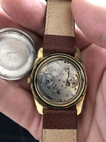

Wat voor uurwerk is dit?
Was van de week bij Vouwfietser en die kon het type nummer niet vinden, maar ben wel benieuwd welke Invicta had gebruikt.
Hier de foto’s!
Gaat om een triple date en een gewone handwinder.
Die eerste lijkt me een Peseux (Zoiets als deze) en de tweede lijkt me een ETA (Zoals deze).
En deze?

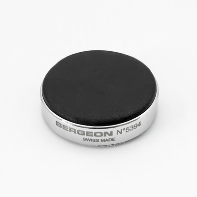

Een ander vraagje hoe heet dat zwart leren kussentje waar het uurwerk op ligt? Zie het vaker voorbijkomen.
Dat wil ik ook weten
Erg handig om het horloge op het glaasje stabiel neer te leggen als je de deksel er af haalt.
Ik kon ETA lezen, maar het nummer was niet goed zichtbaar door de balans iets in de 11…
Wat research levert op: Vermoedelijk een ETA 1164
http://www.ranfft.de/cgi-bin/bidfun-db.cgi?10&ranfft&&2uswk&ETA_1164
Dat klopt, die balans zat in de weg
Volgens mij mist deze de rotor? :thinking:
Ja is stuk
Heb je een foto van de voorkant om de zoektocht iets gemakkelijker te maken?
Ik denk dat het een Alpina 571 die erin zit.
http://www.ranfft.de/cgi-bin/bidfun-db.cgi?10&ranfft&0&2uswk&Alpina_571
Is het een Alpina horloge dan? De balansvorm wijkt af. Ik denk dat het een A. Schild uurwerk is. @vouwfietser Wat denk jij?
As1580 dan
Kijk eens goed, het lijkt er totaal niet op.
Ik zie het. Was plaatjes aan het vergelijken.
Op welke AS vind jij het lijken?
Lastig, ik denk de wat latere serie 1800/1900/2000.
http://www.ranfft.de/cgi-bin/bidfun-db.cgi?10&ranfft&0&2uswk&AS_2073
Deze lijkt er sterk op.
Ja, alleen heeft het uurwerk wat ik heb waarschijnlijk 25 steentjes en niet 17.
