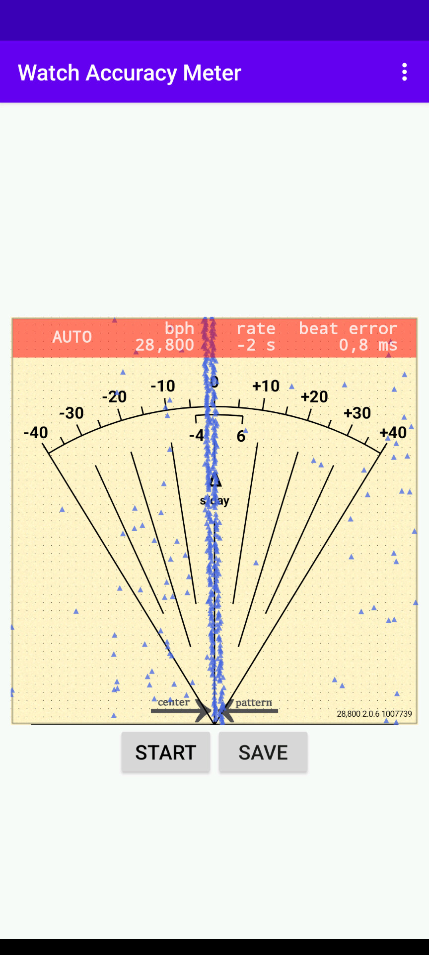

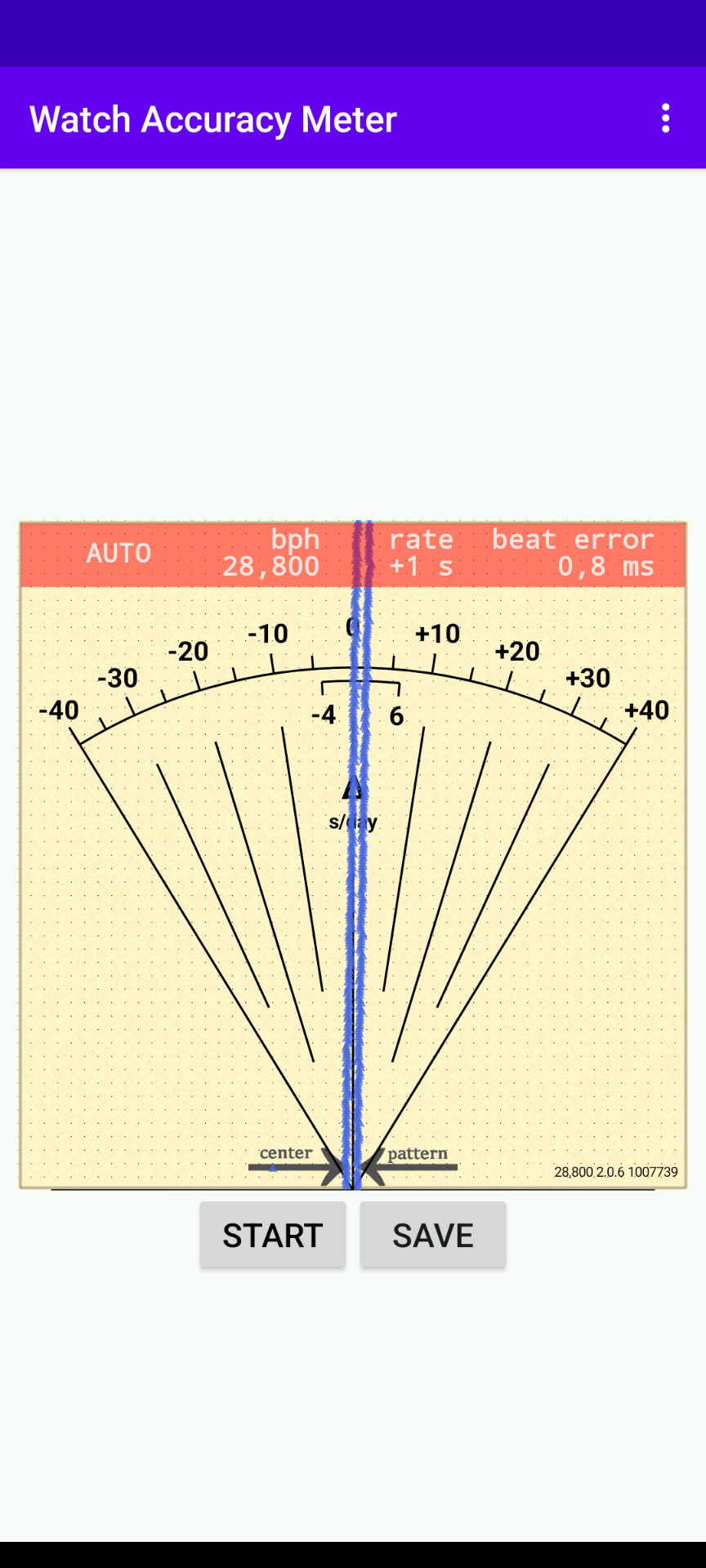

Heb deze app gebruikt en twee horloges met verschillende uurwerken gemeten. De eerste grafiek is van een ETA 2824 uurwerk en de tweede van een Seiko NH35. Kan iemand mij de resultaten uitleggen en vooral de nogal verspreide driehoekjes bij de NH35.
Omgevingsgeluiden? Het werkt met de microfoon van je telefoon en vangt dus ook anderen geluiden in de omgeving zou ik zeggen. Anders zou je niet de mooie rechte lijnen met de cosc normen resultaten hebben….
Heb ik ook een keer gehad en toen ik het opnieuw deed in stilte was het weg….
Maar….ik ben geen specialist
Kan van alles zijn.
Om een betere indicatie te krijgen heb je een microfoon nodig die enkel de trillingen van het uurwerk registreert. Vooral de amplitude is handig om te weten daar dit, in combinatie met het regelbeeld wat meer zicht geeft over de staat van.
Watch accuracy is erg leuk, maar voor diagnose onvoldoende. Diagnose kan trouwens ook met een betere timegrapher niet. Enkel indicatief.
