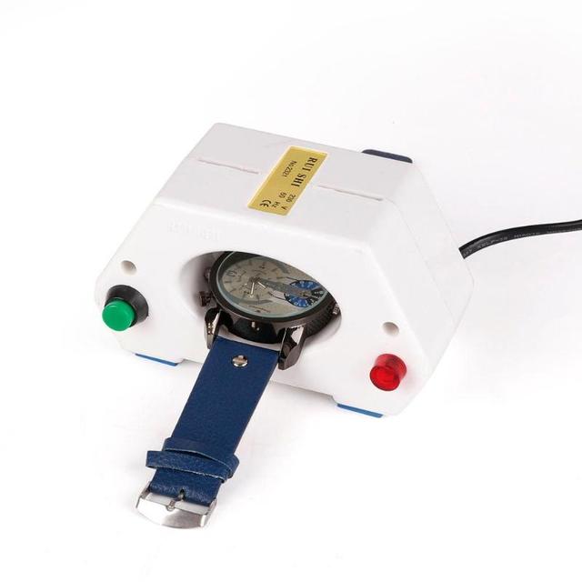

Zag vandaag een demagnetizer op aliexpress voor nog geen twee tientjes. Heel aantrekkelijk om te hebben.
Heeft er iemand op gewaagd of ervaring mee?
Voor dat geld ia het proberen waard. Of neem ik veel risico?

Als je horloge gemagnetiseerd is heb je er wat aan. Zo niet heb je er niks aan. Waarom wil je er eentje?
Zon simpele blauwe is ook prima hoor.
Heb mijn pellikaan destijds gedemagnetiseerd. Liep weer als een zonnetje
Ik heb die blauwe van een tientje geprobeerd. Werkte top! Liep een uur per dag achter, nu 2 sec. Aanrader!

Werkt perfect, voor 23.59u besteld morgen in huis.
Omdat ik het vermoeden heb dat mijn horloge is gemagnetiseerd. Horloge loopt steeds sneller. Als ik het met 2 tientjes kan verhelpen, dan scheelt het me een service beurt

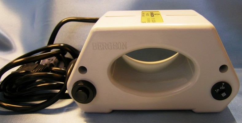

Ah! Een kopietje van een Bergeon 2321.

Ik heb precies deze. Toen die binnen kwam deed hij niks, bleek een draad los te liggen intern. Daarnaast moet je hem niet te lang aan hebben (staat et ook op met een sticker) want dan wordt hij te warm en gaat hij een beetje ruiken naar en strijkijzer.
Dus, ja hij werkt nu, maar raad ik deze aan?
Nee.
Ik moet even bekennen dat ik niet meer weet of de mijne nu een uur per dag te snel, of te langzaam liep. Was wel opgelost na demagnetiseren met het blauwe machientje.

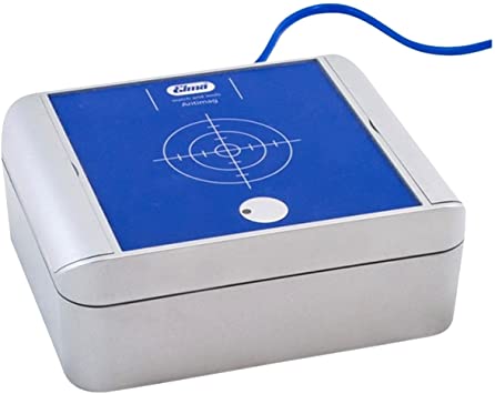

Volgens mij is er maar één toestel dat echt goed werkt en makkelijk in gebruik is en dat is de Elma…
