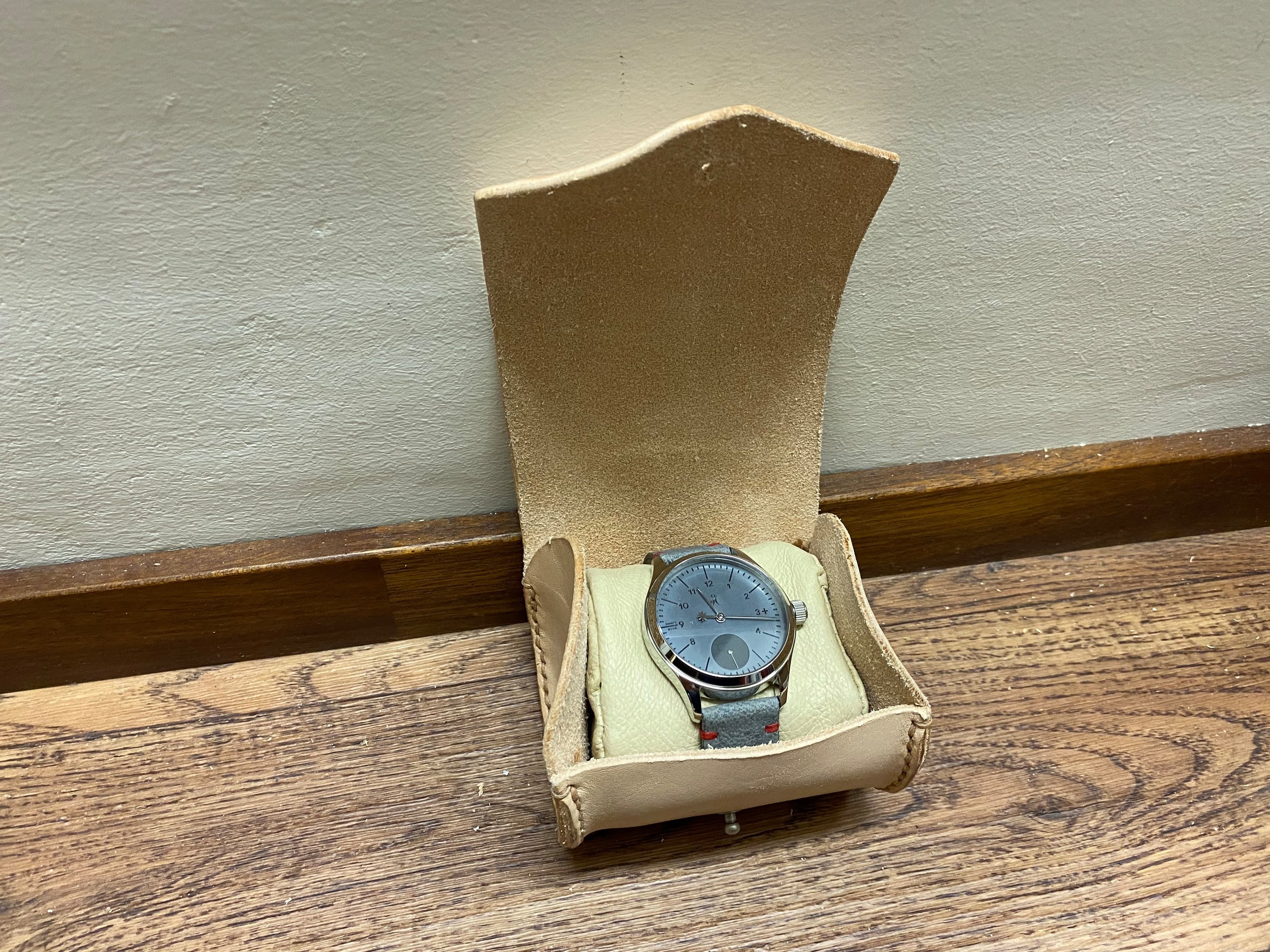

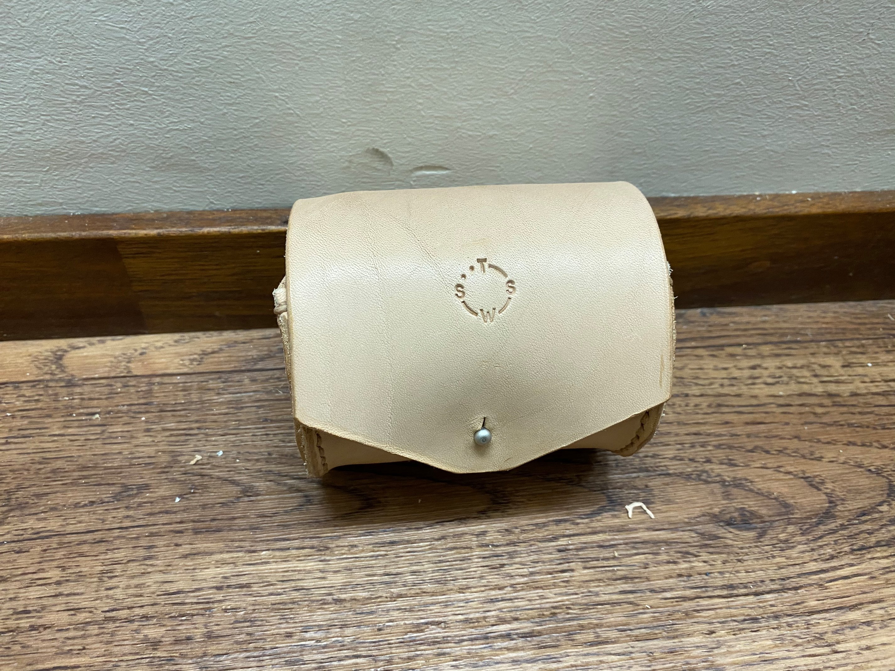

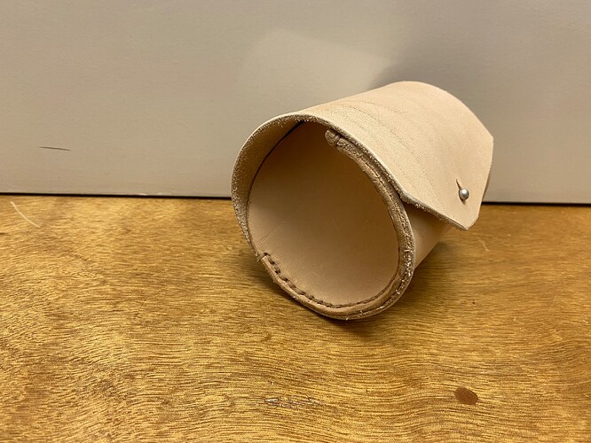

Ik dacht, ik trek de stoute schoenen aan en ga eens iets proberen te maken van leer. Ik heb Al wel eens een workshop banden maken gedaan bij Dstrap en daar vervolgens veel te weinig mee gedaan. Dus maar een flink stuk leer besteld en begonnen.

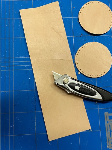

Eerst de stukken snijden.

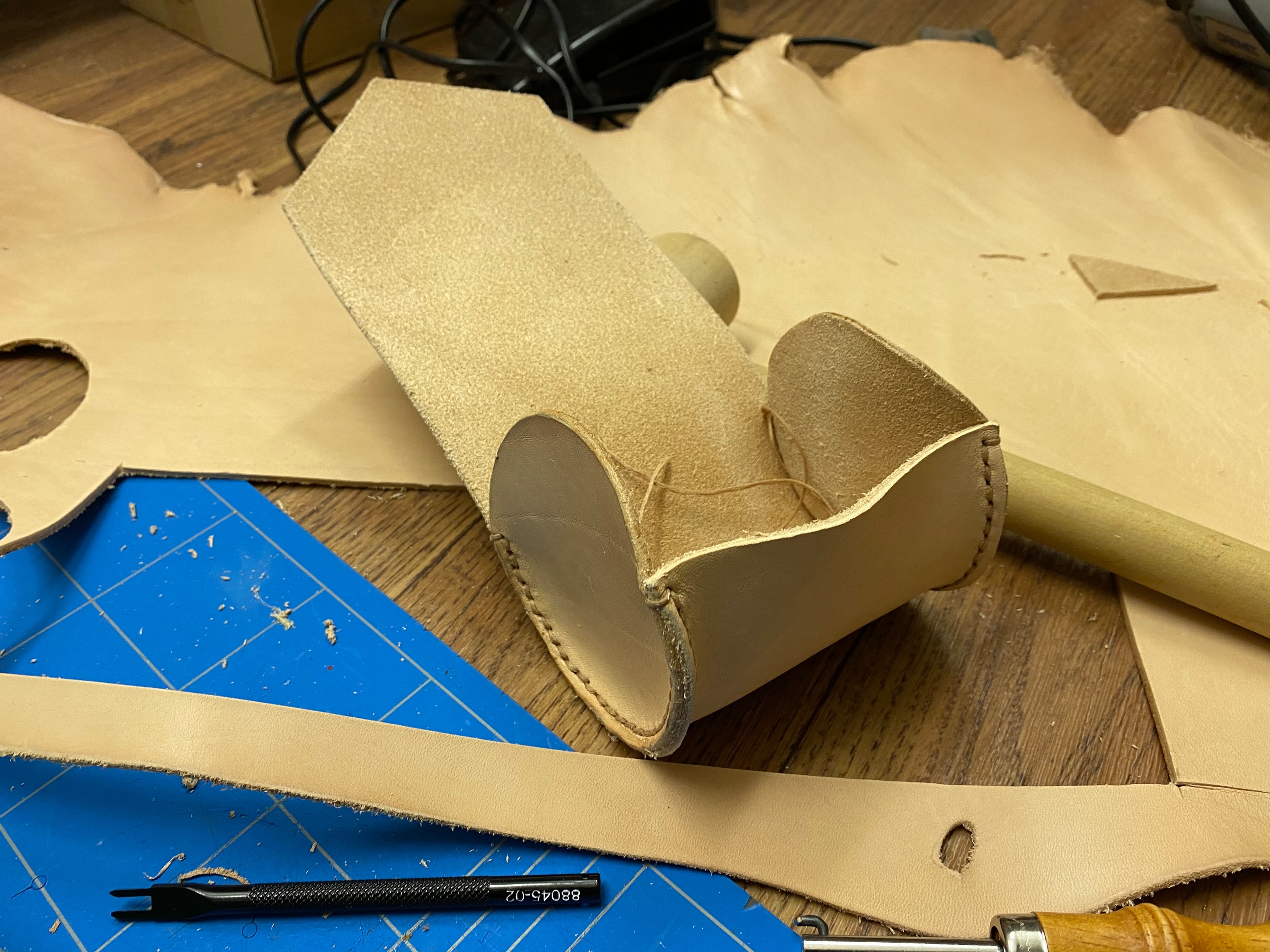

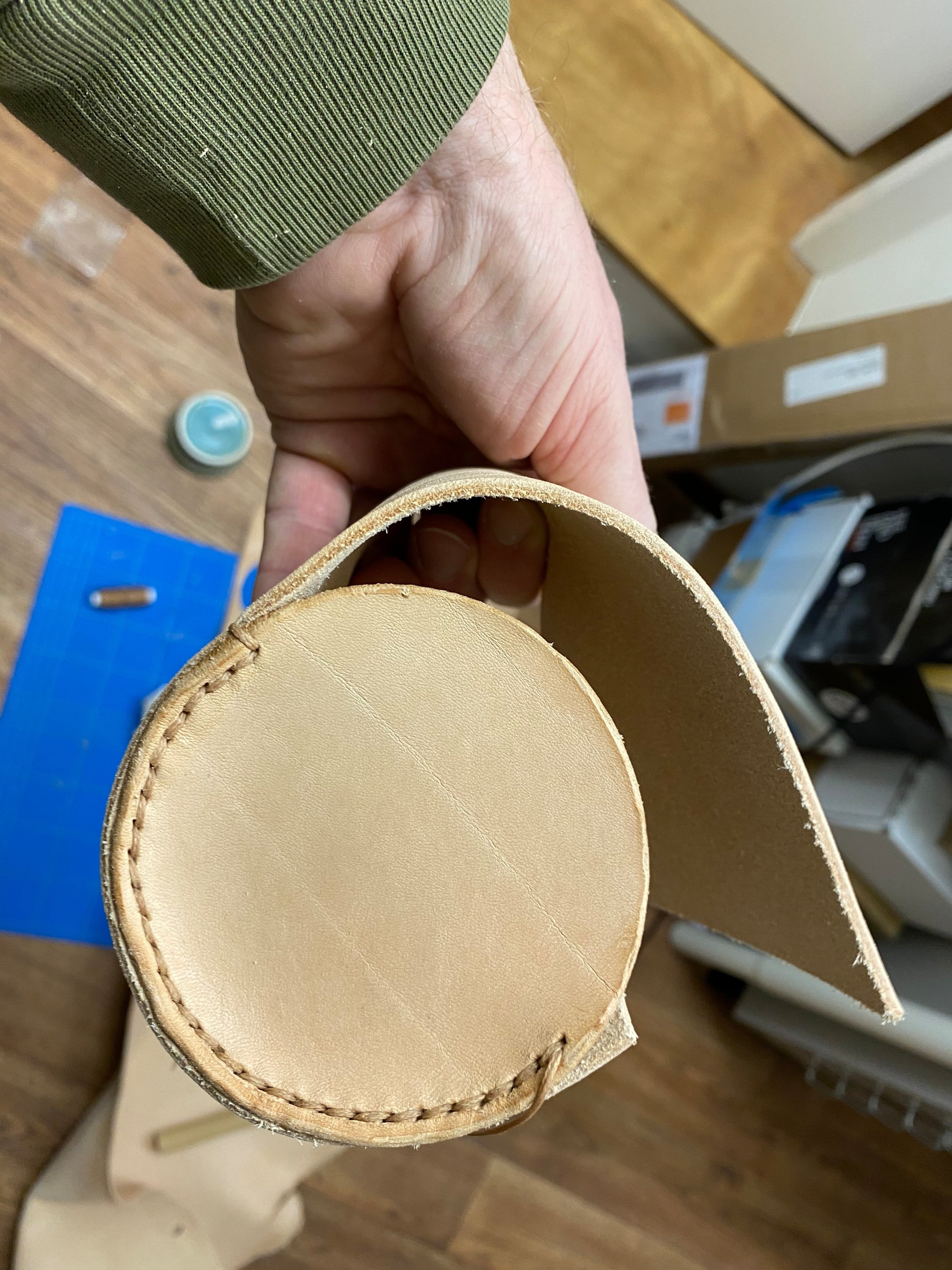

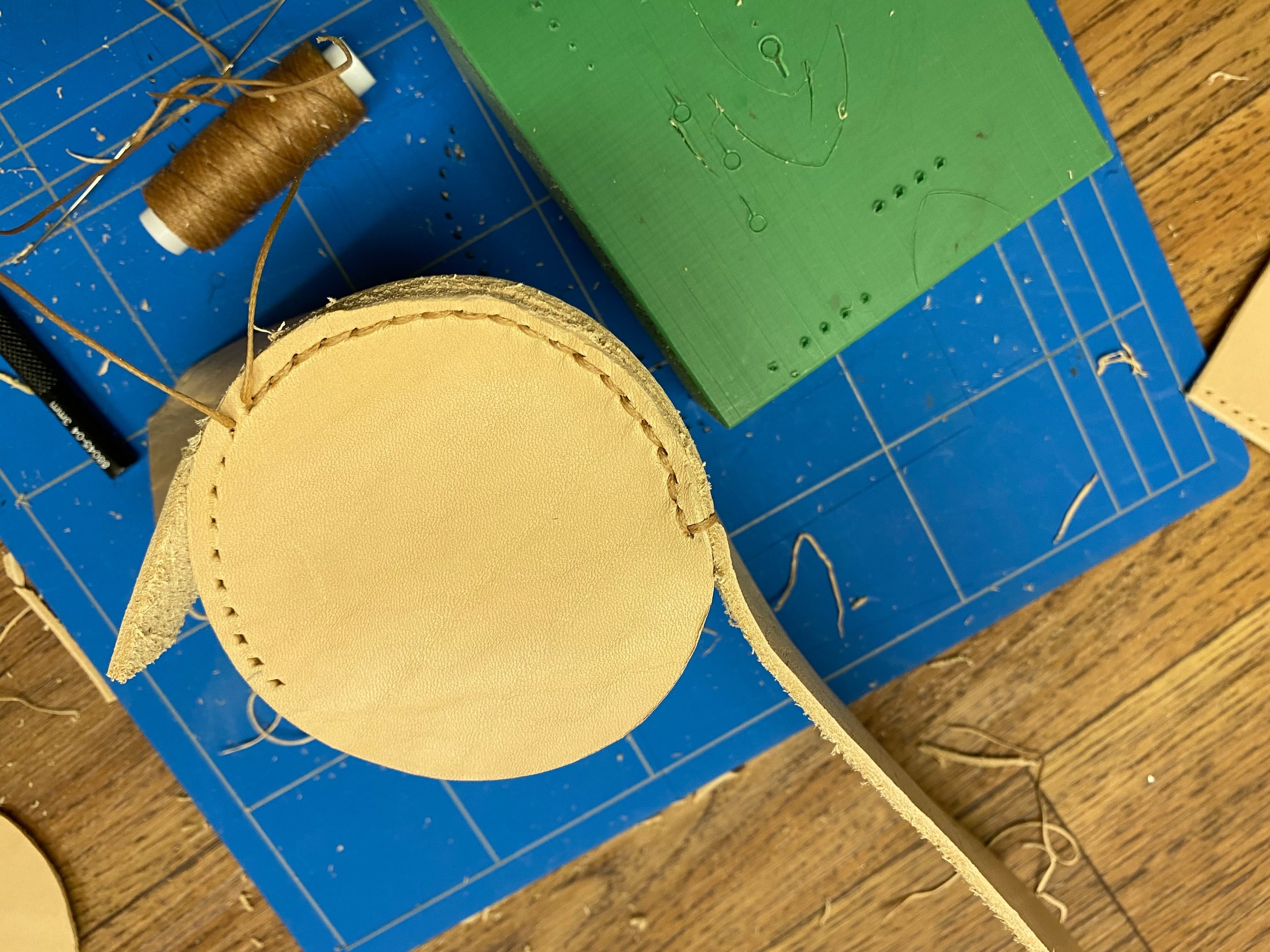

Dan gaten maken om te de naald door te voeren en de stukken aan elkaar te zetten met wasdraad.

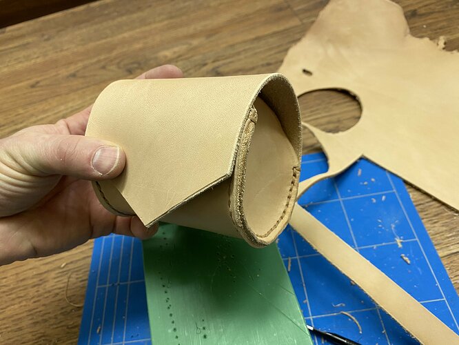

Gaat aardig de goede kant op…
De kanten nog even afwerken met schuurpapier en burnished met een houten schijf.

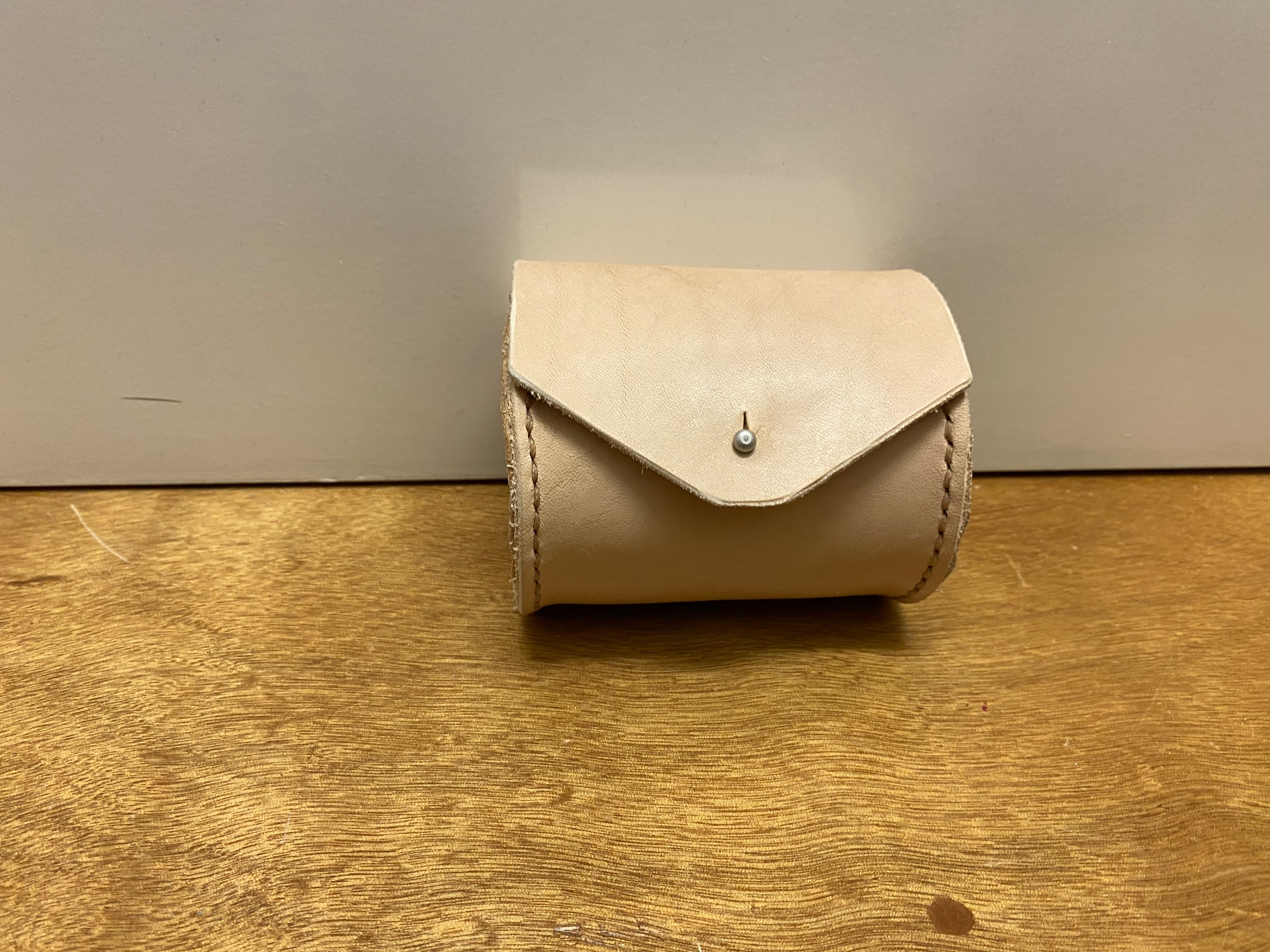

En een paar uur later klaar. Ik ben er blij mee!

Dat is een mooi begin.
Kleine tip verlijm eerste de zijden dubbel. Voor een steviger resultaat.

Thanks voor de tip. Maar dat lukte niet echt om het rond de leren cirkel te lijmen… tweede versie is al iets netter… mooier gesneden.

dat snap ik, altijd leuk om iets in elkaar te flansen.
Maar eh… vooral nog ff doorgaan want de puntje op de i zijn nog niet aangekomen.
super leuk, dat zeer zeker.
nee klopt, moet nog even oefenen. Vooral op het snijden van de rondjes…
Die kan je beter uitstansen denk ik.
