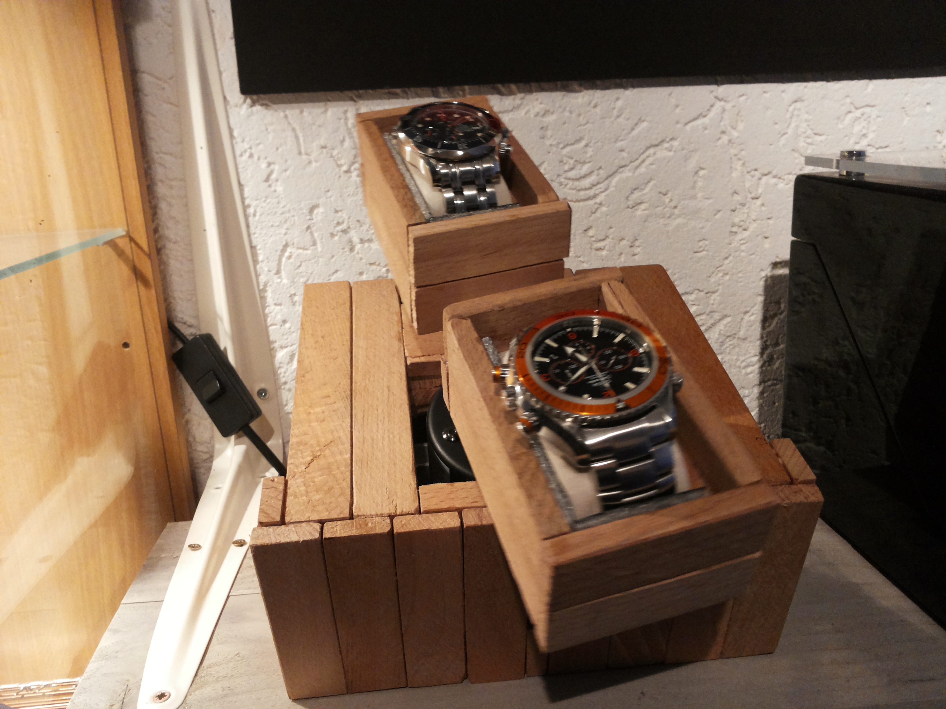

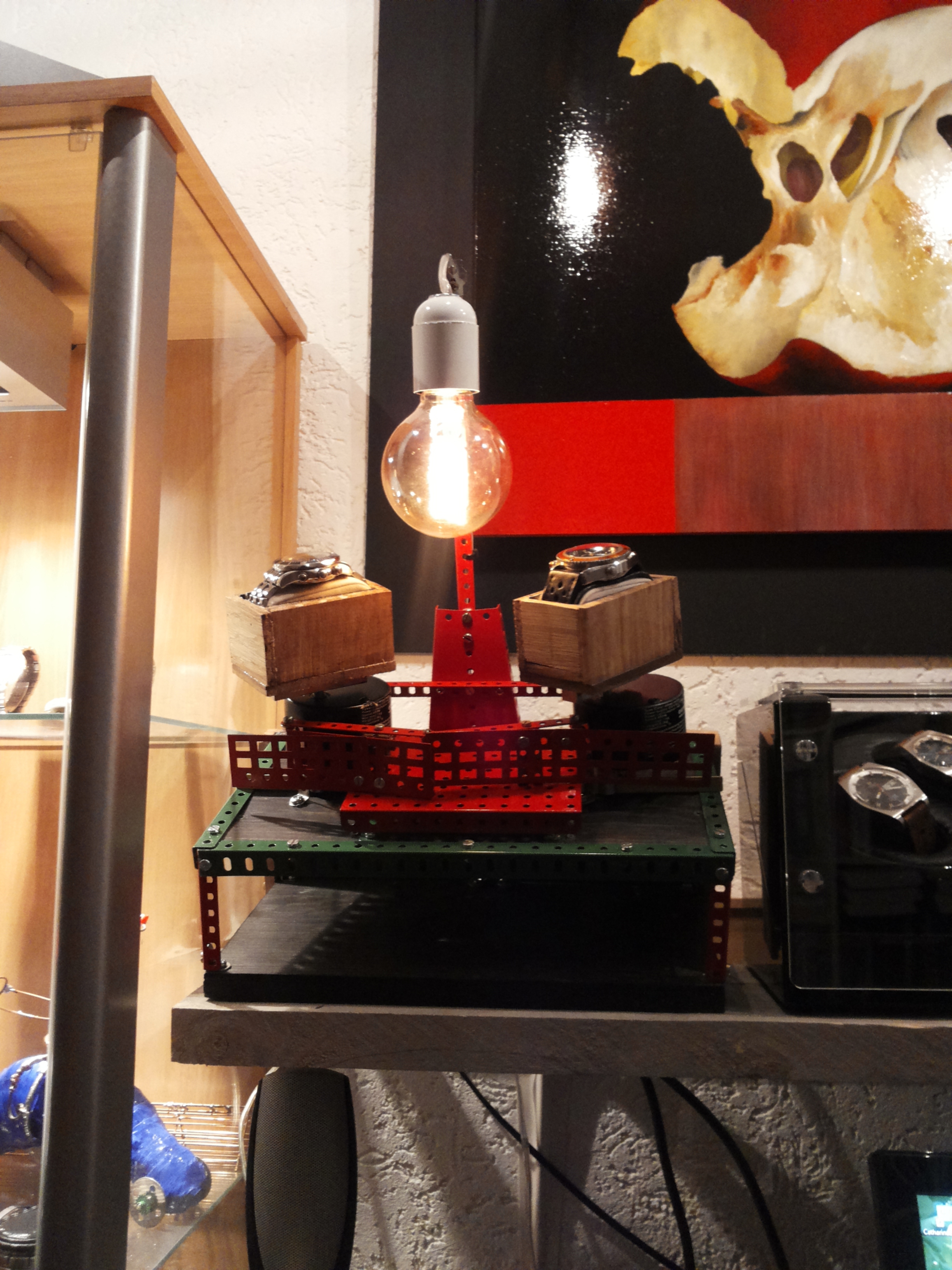

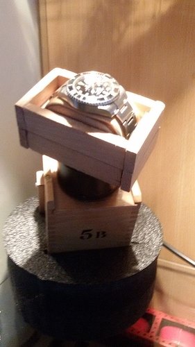

Ik lees dit nu pas, interessant. Heb je al eens foto’s gepost hier?
Mooi stukje handwerk!
Ah cool :slight_smile:
Ik kan het van deze foto’s niet goed beoordelen, maar het lijkt alsof de horloges nogal vlak liggen, of is dat inderdaad gezichtsbegoocheling (3x woordwaarde).
Bij sommige horloges wil de rotor dan niet optimaal draaien, zodanig dat hij meer verliest aan lopen dan hij wint door de winder. Zelf gehad met sommige automaten, die dan stoppen na een week of zo. Bij een winder met meer verticale positie van het horloge: geen probleem.
