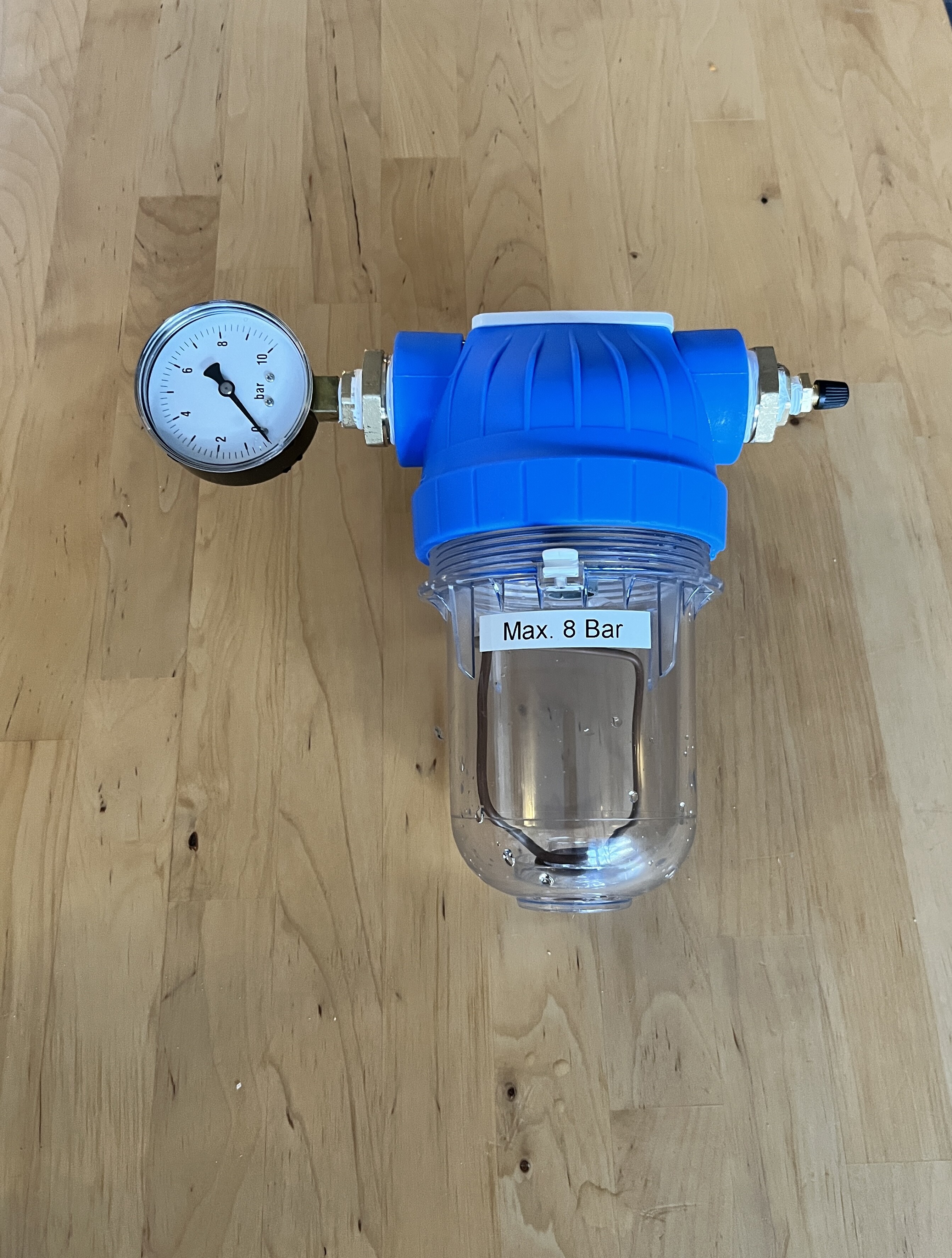

Na 3 juweliers bezocht te hebben die geen van allen even m’n Grand Seiko SBGX061 op waterdichtheid konden testen ben ik zelf even gaa knutselen. Filterhuisje gekocht, andere onderdeeltjes uit de rommeldoos. Et voilà low budget testen op waterdichtheid bij 8 bar :sunglasses:
Slecht idee, maar wel creatief gedacht:
je belast een horloge met maximaal 8 bar zonder dat duidelijk is of hij dicht is. Stel dat het filterhuis met water gevuld wordt en het horloge erin gelegd wordt dan kan hij volgeedrukt worden met water.
Mocht er daadwerkelijk overdruk in de kast komen en hij was lek dan is er een risico op breuk van het glas.
Een goede tester gebruikt lucht of vacuüm met een meting van de vervorming van de kast. Pas als deze test goed uitpakt dan is een natte test mogelijk.

Misschien een stomme vraag, maar hoe werkt het dan? Water en horloge er in en fietspomp erop?
Net als deze ‘wet test’. Maar dan in plaats van het horloge vanuit het droge gedeelte te laten zakken draai je nar de drukfase het filterhuis om terwijl je die drukloos maakt.
En druk toevoegen met een klein pompje.

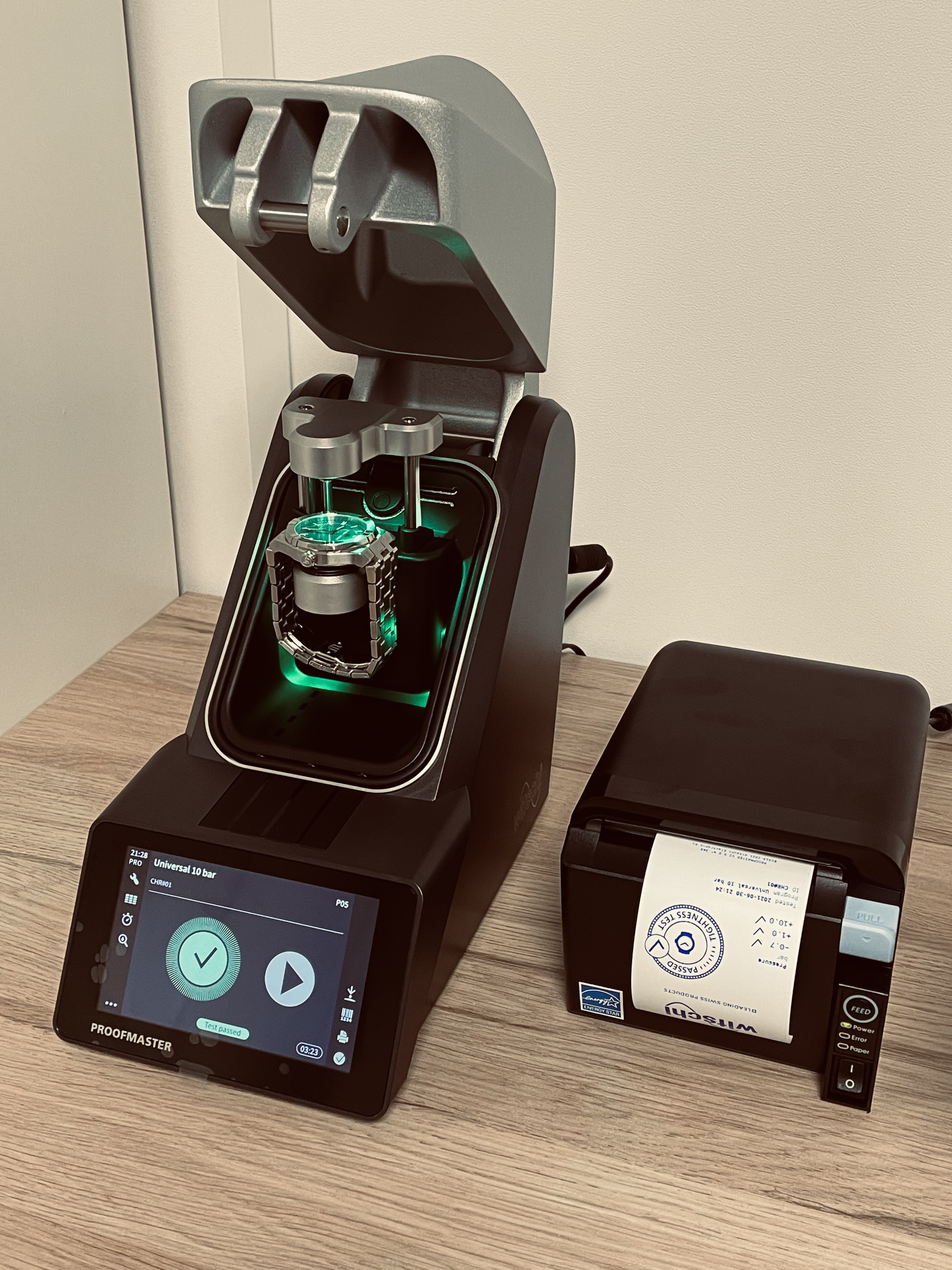

Je hebt ook een horlogemaker nodig. Ik kan zowel nat (overdruk) als droog (vacuum) testen. Nat alleen indien het horloge een schroefkroon heeft EN door de vacuumtest komt. Maar deze heren (m/v/h) kunnen dat ook:
Nee, andersom. Je vult de container half met water, horloge hang je er boven. Dan dichtdoen, blaast hem vol met druk. Het horloge vult zich met 8 bar aan lucht (als hij lek is!!!). Vervolgens draai de het geheel om en het horloge ligt in het water, je haalt de druk er af en als het horloge lek is, komen er belletjes uit. Zie je een lek, dan moet je het horloge terugdraaien in de lucht. Maar zolang er belletjes uit komen loopt er geen water in, en daarna blijft er nog even een beetje overdruk, dus je hebt tijd.
De methode die @Sandy beschrijft kan inderdaad maar zou dan geen 8 Bar aanraden. Ga tot max 3 of 4 Bar.
Inderdaad en een water test altijd zonder uurwerk want als er een groot lek is heb je kans op water in de kast
@Jakko beter ga je langs bij een horlogemaker met een professionele droog tester en loop je geen risico met je Grand Seiko
Zoiets dus

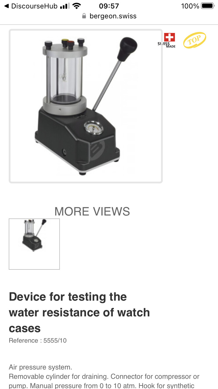

Ach, dan weet je in elk geval dat het goed zit. De natte tester van Bergeon werkt ook zo en dan tot 10 bar overigens. Alleen dan door het horloge te laten zakken;
(Edit; even plaatje omdat linkje niet goed omgezet wordt door de forumsoftware)…
Voor hobby gebruik kan deze het ook wel aan.
Een vacuüm/druktest tot 10 bar doen wij terwijl de klant er op wacht met een geprint bewijsje, dus ik denk dat u best gewoon op zoek gaat naar een horlogemaker, geen juwelier, dat is meestal een verkoper van horloges en juwelen.
Ik laat ze altijd testen bij Weseling en Vreeker te Alkmaar gewoon droog.
Krijg je een mooie uitdraai en kan hij weer onderwater.
