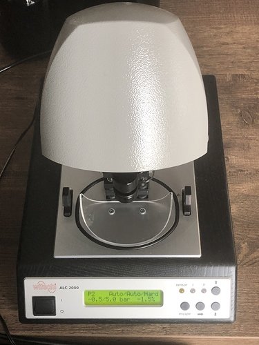

Wat professionele waterdichtheidstesters doen is het reservoir voor de helft vullen in lucht, dan de druk naar bijvoorbeeld 3 bar brengen (afhankelijk van de diepte die je wilt testen). Het horloge hangt dan nog boven het water. Daarna draaien ze de bak om en ligt het horloge in het water, je horloge kan dat normaal prima hebben want de druk is aan alle kanten gelijk. Dan halen ze aan de luchtkant het ventiel los, die zakt heel snel naar 1 bar. Je horloge heeft, als hij lekt, dan 3 bar en begint bellen te blazen. Is hij goed, was de druk 1 bar en kan hij er prima tegen en komen er geen bellen uit.

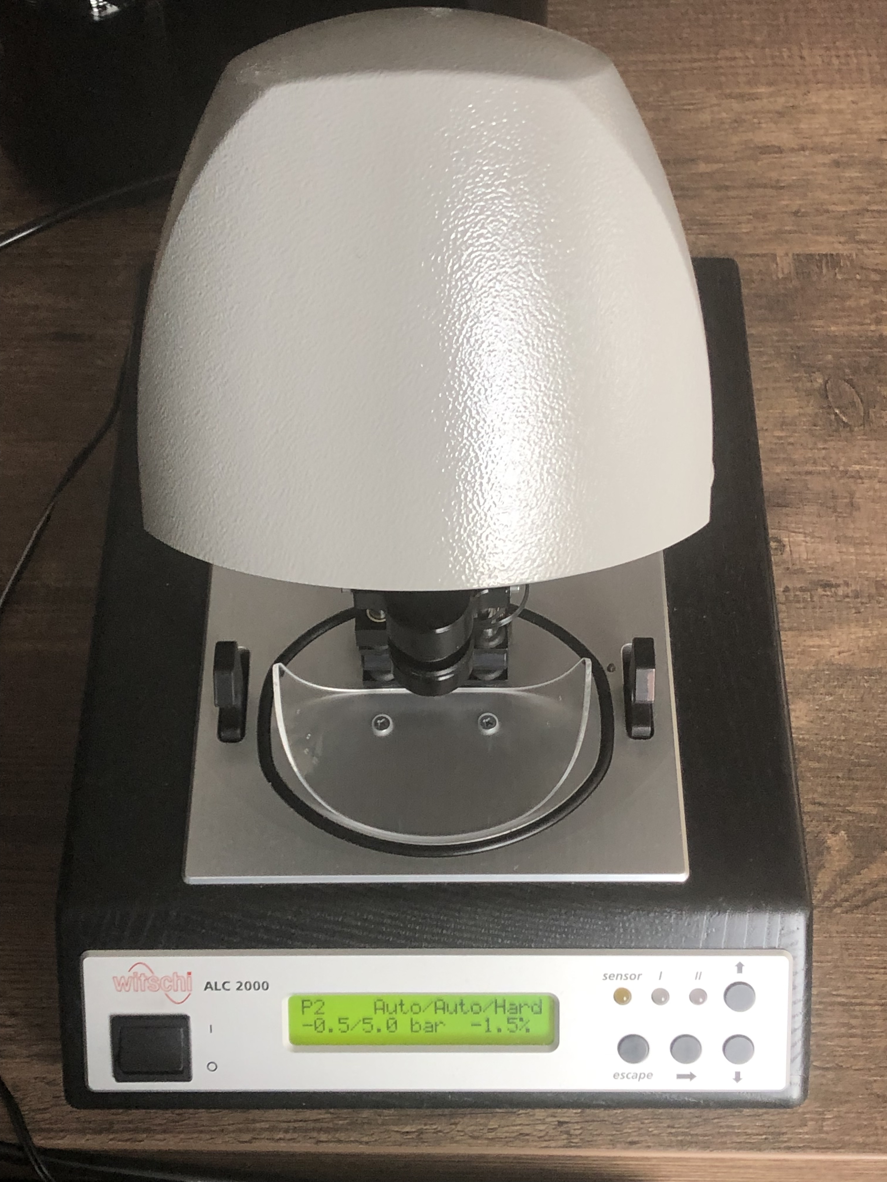

Mijn tester werkt alleen met lucht en meet de vervorming van de kast bij zowel onderdruk als overdruk, dat geeft de meeste zekerheid en kun je ook de test resultaten op een bonnetje uitprinten.
Een druktester met water gebruik ik alleen om een lekkage op te sporen.
