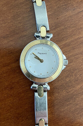

Dis is het horloge van mijn vrouw.
Deze draagt zij dag en nacht 24 uur per dag.
Dus ook op het strand met 40 graden en zo de zee in!
Van Turkije tot Thailand Cuba enz.
Altijd douchen haren wassen zwembad enz enz.
Gaat alleen om een paar jaar terug naar de fabriek voor nieuwe batterij en Waterdicht maken testen.
En dat al 20 jaar.
En zonder shroefkroon !!!
Dus waar maken jullie nu druk om met een Omega seamaster! met schroefkroon en 30 atm!
Hoop dat mensen nu over die rare fobie heen zijn!!!
En mijne Omega waterdicht!!!
