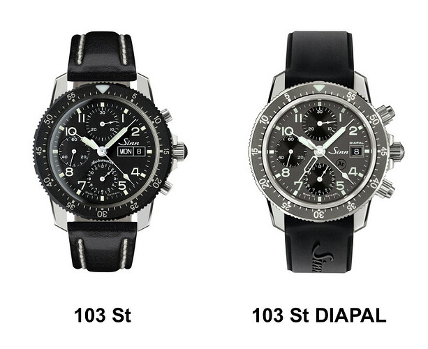

Twee chrono’s van Sinn één met “gewone” pushers en één screw down pushers…echter beidde 200m waterdicht.
Nu vraag ik mij af hoe dat kan met gewone pushers?
Ben benieuwd…

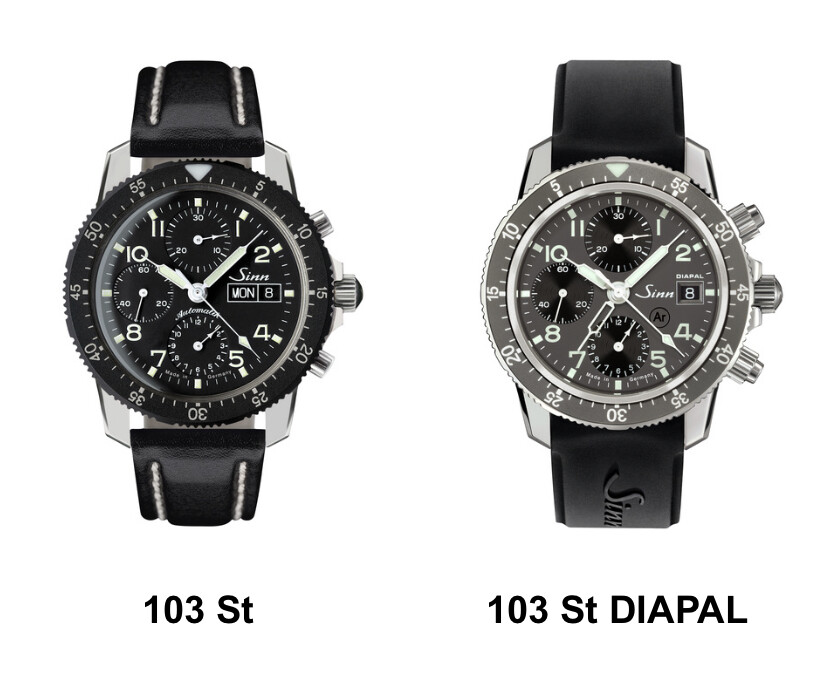

Ben benieuwd…

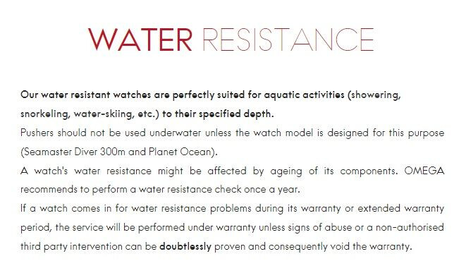

Screw down chrono pushers (typically, there are a few exceptions) have nothing to do with increasing water resistance, but they exist in order to prevent the operation of the pushers under water which could pump water into the case causing water damage.

Dat is gewoon goed gebruik van keeringen in de opening van de korlogekast om de pen van de pusher.
Het vastschroeven is alleen om te voorkomen dat je ze per ongeluk indrukt onder water, dan zou het in sommige gevallen voor kunnen komen dat je water langs de keringen perst.
En 200m waterdicht met alleen keerringen is prima mogelijk, heel de Casio G-Shock serie werkt er mee.
