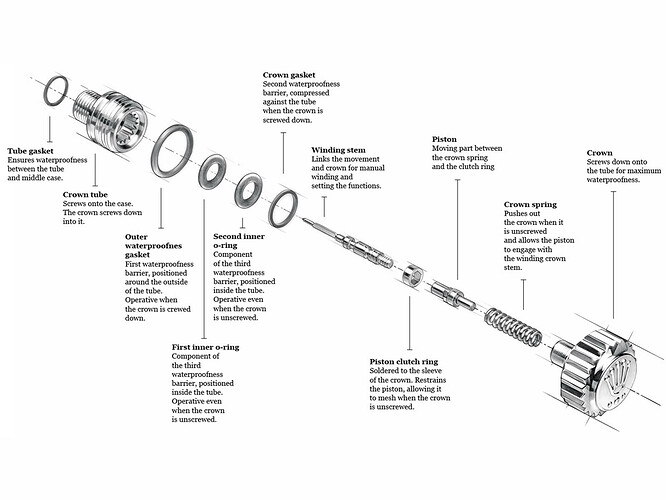

Nou, die eerste kroon kun je uittrekken, die tweede niet. De pakkingen van de gewone kroon werken alleen als hij in de dichte positie staat. Er zijn wel horloges, ik geloof dat Rolex er ook iets mee doet, die nog waterdichtheid garanderen met uitgetrokken kroon, maar de Alpinist is er geen van.
Overigens, de enige reden om een schroefkroon te willen hebben is om zeker te zijn dat de kroon niet in de open positie staat of terecht kan komen. Voor waterdichtheid an sich doet een schroefkroon geen ene reet, het zit 'm toch echt in de pakkingen.
De tweede kroon kan alleen draaien. Aangezien de stam niet in en uit beweegt is het veel makkelijker om op die kroon waterdichtheid te blijven garanderen, ook als je er aan zou draaien.
Da’s niet gebruikelijk. De meeste horloges, voor zover ik weet, zijn gewoon voorzien van één of twee pakkingen. Duurdere worden voorzien van hele systemen.

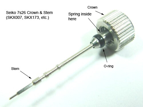

Simpele SKX:

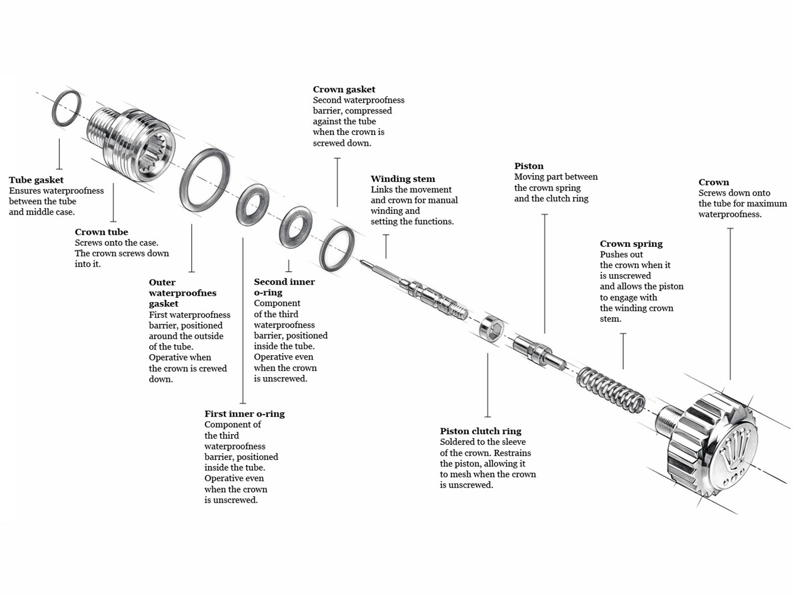

Rolex Submariner:
Niet dat ik zo uit m’n hoofd weet, althans, wat de primaire kroon betreft.

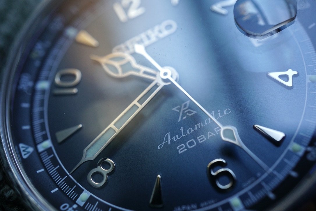

Overigens, Seiko is de enige niet die een waterdichtheidsindicatie op de wijzerplaat doet.
Dan kun je nog hopen dat mensen hier foto’s neer gaan zetten van de 660 ft van de Sub, of de 1000 van de moderne. Dan zijn er nog zo’n beetje alle Seamasters waar het ook op staat, inclusief de Aqua Terra, en we kunnen doorgaan. :slight_smile:

Voor een duik horloge, of laat ik het wat breder trekken: watersport horloge kan ik er zeker in komen. Dan is de informatie relevant. Maar zelfs dan is alles voorbij pak ‘m beet 100 (echte) meters toch echt wel pure marketing lijkt me. 🤷 Mijn Alpinist is niet om mee te duiken (what’s in a name), dus info hieromtrent op de wijzerplaat slaat eigenlijk nergens op. Erg fijn dat ik er gerust mee kan zwemmen. Maar zet dat dan netjes klein op de achterkant. Of beter nog: in het instructieboekje. 🤷
