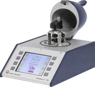

Hier is een foto van de zelfde apparaat die ik heb een paar keer mee gespeeld.
Het is een drooge test met vacuum en afmeting van de effekten op de horloge kast.
Er zijn ook modelen die nat werken.

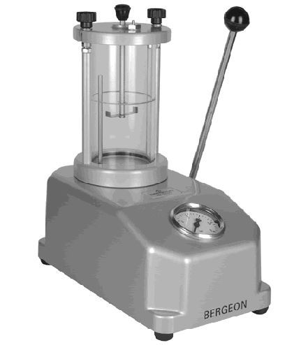

Dit is een gebruikelijke waterdichtheidstester:
Het apparaat wordt tot de streep (halverwege het glas) gevuld met water.
Het uurwerk wordt aan de haak en boven wateroppervlak gehangen. Het deksel wordt vastgezet, het ventiel gesloten en dan op de gewenste druk gebracht door met de handel het geheel op te pompen, 3 tot 6 bar is gebruikelijk.
Zo laat je ƩƩn en andere een tijdje staan. Daarna wordt het horloge onder water gedompeld.
Dan wordt voorzichtig het ventiel geopend en langzaam iets druk afgelaten. Dit moet rustigaan gebeuren.
Aan de hand van ontsnappende luchtbellen kun je vaststellen of het horloge al dan niet waterdicht is.
Laat het nooit ineens van druk als het horloge onder water hangt. Mocht er toch een aardige lekkage zijn, dan wordt de druk in het horloge (op z’n slechts dus 3 tot 6 bar) en als je de ruimte ineens drukloos maakt, kan het glas eraf springen.
Dat zou je niet willen.
Met vriendelijke groet,
Inca
En om verder te gaan moet men niet geloven dat een nieuwe apparaat altijd beter is.
De nieuwe zegt alleen maar als het waterdicht is of niet (met bepaalde diepte). Met een oude, door de luchtbellen kan men zien waar de lekkage plaats vind, en zo niet alle ringen vervangen als het probleem bvb van een krats in de deksel komt.
Natuurlijk door het water gebruik is het toch beter zeker te zijn dat de horloge een beetje waterdicht is. Als men een ā€œopenā€ horloge proeft kan de water binnen komen en dus alles daarna moeten drogen en schoon maken. Als het niet zeker is moet men de uurwerk eruit nemen en de lege kast proeven.
