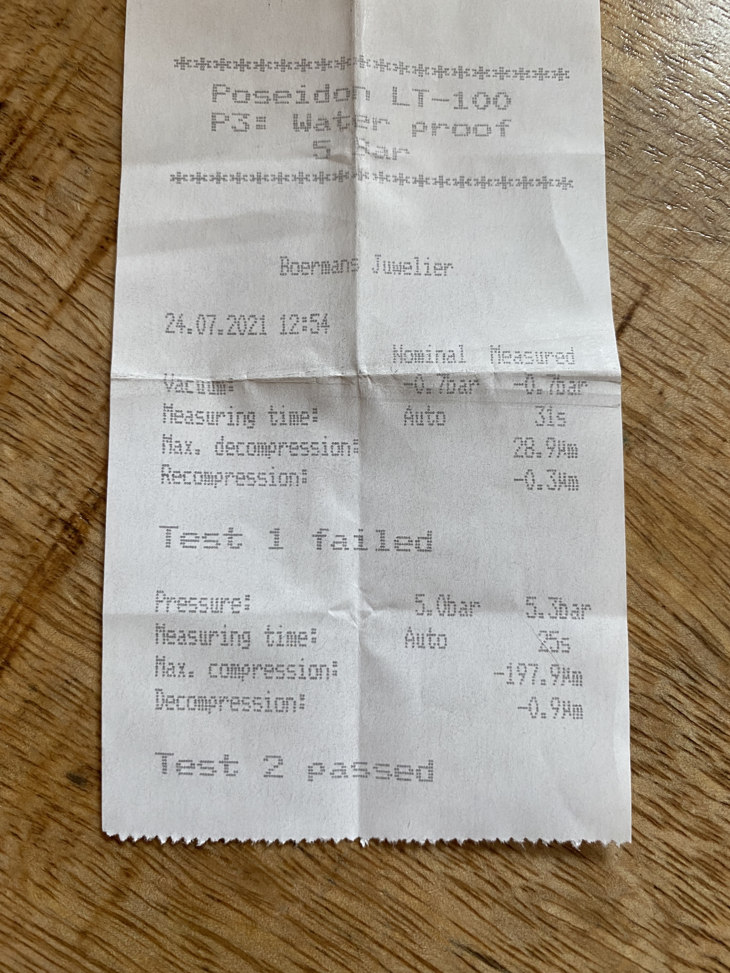

Vandaag mijn zoon op pad gestuurd om mijn horloge te laten testen op waterdichtheid
Kreeg dit papiertje mee, en de mededeling dat de onderdruk niet goed was.
Ik heb er totaal geen verstand van, en hoef ook echt niet het naadje van de kous te weten, maar kan ik er nu mee zwemmen of moet er iets aan het horloge gebeuren?
Waarom niet even bellen met de juwelier die m heeft getest ?
De LT-100 kan tot 10 bar overdruk. Waarom heeft-ie hem niet daarop getest…? Tenzij er op het horloge 5 ATM staat, maar dan moet je er sowieso beter niet mee zwemmen.
Bij de vacuumtest lees ik, dat het glaasje 0,3/1000 mm (!) omhoog gekomen is in de pakking. No big deal.
Bij een onderdruk test wordt het horloge in een vacuĂĽm geplaatst hierdoor zet het horloge uit.
Deze uitzetting wordt bij uw test niet vastgehouden en hierdoor geeft de tester aan dat het horloge lek is.
De overdruk test zet het horloge onder druk waardoor deze krimpt, dit is wel goed gegaan
Om ermee te zwemmen zou ik eerst de waterdichtheid laten herstellen.

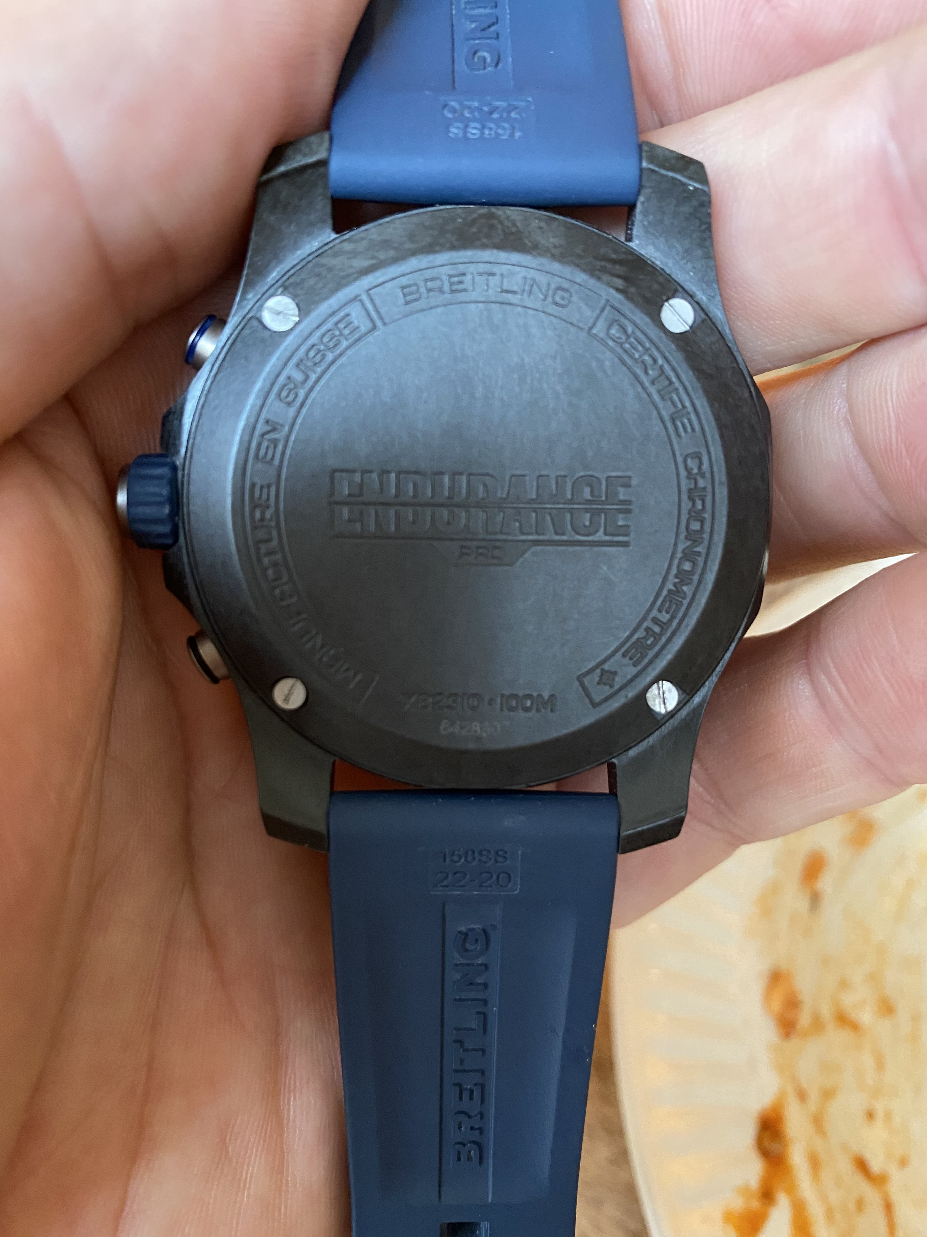

Het betreft dit horloge
Gemaakt voor triatlon dus zwemmen moet kunnen lijkt mij
Maar hoe oud is ie? Of wanneer heeft ie voor het laatst service gekregen?
Nog niet zo oud lijkt me…? Inderdaad 10 bar, dan had-ie hem ook daar op moeten testen IMO.

Is de kast een keer open gemaakt of lijken die schoeven “gebruikt” door vervorming op de foto?
Geen idee
Met het blote oog zie je er niks aan irl

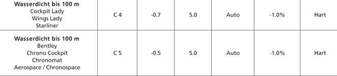

Breitling schrijft voor om de 100 meter WD horloges te testen op -0.5 en 5,0 Bar en sommige op -0,7 en 5,0 Bar [ afhankelijk van het model ]
Verwacht eigenlijk dat het horloge wel dicht zal zijn omdat de vervorming bij onderdruk slechts 0,3 / 1000 mm is en zelf zou ik na de eerste test de kroon eens losdraaien of uittrekken en de test herhalen. Grote kans dat hij dan wel dicht aangeeft.
Beste test bij twijfel is een condens test maar dan moet het wel in een atelier uitgevoerd worden in het geval er toch een lekje aanwezig is.

Staan er cijfers tussen de lugs aan een van de zijden? Dan staat daar mogelijk namelijk de productieweek. Volgensmij moet voor Breitling iedere 2 jaar de horloges een druktest ondergaan voor garantiebehoud (ieder jaar bij veel duiken). Alleen horloge vindt ik persoonlijk wel apart omdat voor zover ik mij kan herinneren de garantie nog van toepassing zou moeten zijn omdat het een relatief nieuw model is. Mocht je twijfelen dan kan je misschien ook wel een druktest gratis door Breitling laten uitvoeren online even in de FAQ op de Breitling website kijken. Zou het horloge sowieso even online toevoegen aan een account. Dan kan je de datum van registratie zien en tot wanneer de garantie loopt mits de garantie door de dealer is geactiveerd en niet bij de vorige eigenaar nog geregistreerd.
