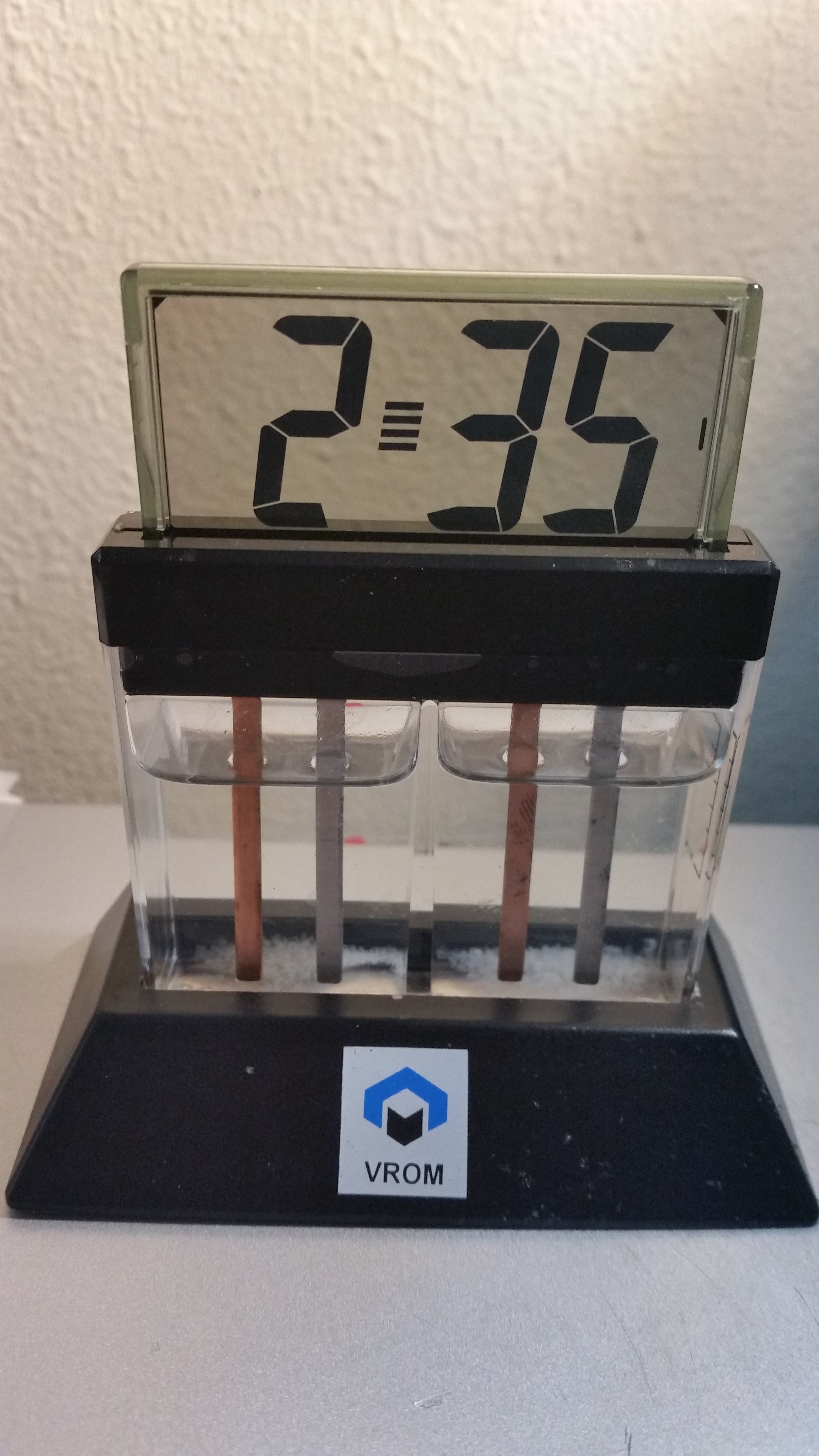

Wie kent dit klokje?
Ik had het nog nooit gezien
mengsel van water en zout
Weet iemand hoe lang het blijft lopen op dit Mengsel?

Wat voor soort electroden zijn het?

Zou graag weten welke verhouding water zout ik moet gebruiken en Wat voor soort electroden het zijn.
Ik kocht het gevuld en wel
Geen idee hoelang dit mengel er al in zit
En of Ik het moet vervangen

Ik deed in het linkse reservoir wat water erbij en meteen werd het display minder.
Er zit dus een linker en een rechter water vak

het is een elektrolyse van koper en zink in water.
De elektronen die door de oplossing stromen geven energie aan de LCD klok.
Dit proces stopt op het moment dat het koperen en zinken plaatje is opgelost.
Basis principe elektrolyse scheikunde lessen van vroeger.
Je kunt dit ook met een aardappel of citroen.
Water en keukenzout.
In beide vakken even veel water en zout?
Gewoon een beetje, zorgt alleen maar voor de geleiding van de electronen door het water

Het water was een Beetje troebel
Schoon gemaakt en opnieuw water met zout erin gedaan
Doet helaas niets meer. Het scherm blijft blank
Wat doe ik verkeerd?
Weet iemand raad?
