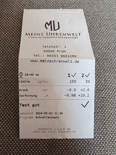

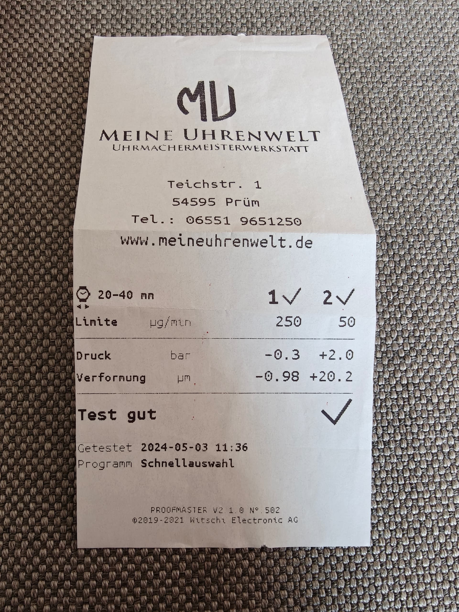

Kan iemand mij uitleggen wat deze getallen inhouden.
De meting is gedaan op een vintage oyster case geschikt tot 50mtr waterdicht.
Als ik het goed heb geleerd op hier op het forum word doormiddel van druk in een afgesloten ruimte de vervorming van de kast gemeten om waterdichtheid te testen. Dus wat deze bon aangeeft is bij hoeveel druk de kast is vervormd en hoeveel hij dan is vervormd.
De - getallen zullen dan negatieve druk zijn en zal de kast uitzetten (vacuĂĽm) en de + positieve druk is dan overdruk en zal de kast induwen.
Iemand met echte kennis zal hier vast wel langskomen om me aan te vullen en/of te verbeteren.
Helemaal goed uitgelegd, @mhu3003 vintage is nooit waterdicht dus ik zou water vermijden als de pest
2 bar. Dus getest op 20m diep. Spatwaterdicht, maar ik zou weg blijven van water.
Dat is niet perse waar. Er is zeker waterdichte geteste vintage op 10 of 20 atm.
Of je het risico moet nemen is 2.
Idd
. Als t 2 bar is. Dit soort outputje zou best een wat beter omschrijving kunnen hebben.

Bedankt voor alle uitleg, was alleen erg benieuwd hoe ik dit nu moest lezen.
En NEE we gaan er zeker niet mee zwemmen
Is 2 bar niet 10 meter diep?
1 bar is 10 meter waterkolom, 2 bar is dus 20 meter waterkolom.
Kan beide waar zijn, maar dit is overdruk. Dus 2 bar op de 1 bar die we op 0 meter hebben.

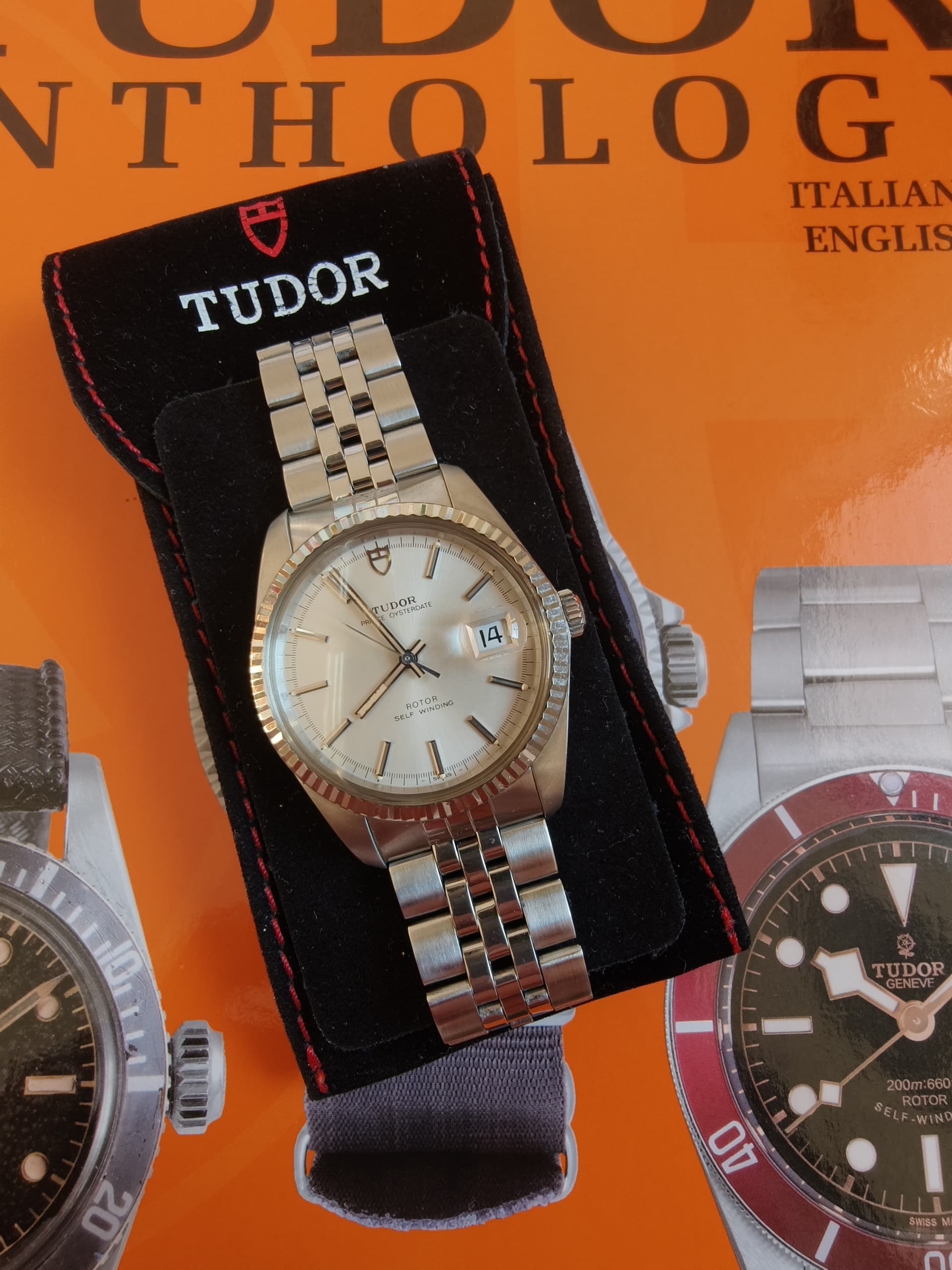

Plexi of saffier zou niet uit mogen maken. Mijn Tudor 79090 die ik helaas verkocht heb.
Was voorzien van plexiglas en was bij de laatste service getest en nog steeds geschikt tot 200M.
Heb er veelvullidig mee gezwommen gedouched etc etc.
Zou ook moeten zijn, immers, voor gemaakt.
