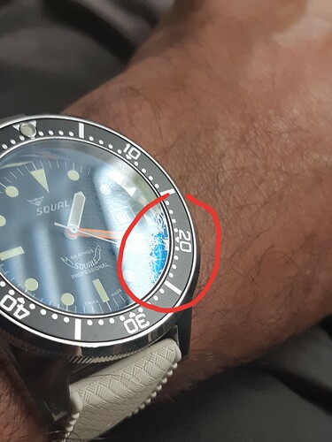

Waterschade of Beschadigde AR coating?
Tijdens mijn vakantie 2 keer wezen snorkelen met de Squale en 2’dagen later ontdekte ik wat je op onderstaande foto kunt zien ter hoogte van uurmarkers 3 tot 5, en exact waar de kroon ook zit
Nochtans altijd goed gecheckt of de kroon goed vastgedraaid zat alvorens in de Middellandse Zee te duiken.
Aangezien de Squale ook AR coating op de buitenzijde heeft, vraag ik mij nu af of er een minieme hoeveelheid water via de kroon zou kunnen binnengedrongen zijn, of het eerder de.AR coating is.
Het lijkt enkel op het glas te zitten, maar toch… Misschien beter effe langs de horlogemaker?
Jullie mening, advies?
Lijkt alsof de AR coating aan de buitenzijde versleten/geschaafd is. Denk dat de enige oplossing is om het glaasje te vervangen.
Bedankt, als het dat maar is, dan is het voor mij geen probleem.
je kunt ook de coating eraf halen met een polish … google maar even, stelt weinig voor en is makkelijk te doen.
stel dat je dat wilt :+1:
Autosol werkt perfect om de AR er af te poetsen
Bedankt voor de waardevolle feedback en tips.
Als het de AR coating maar is, dan vind ik het (voorlopig) niet erg.
@anon6060116EV, welke precies, want ze hebben het over metalen en aluminium?
Ik heb de metal polish gebruikt

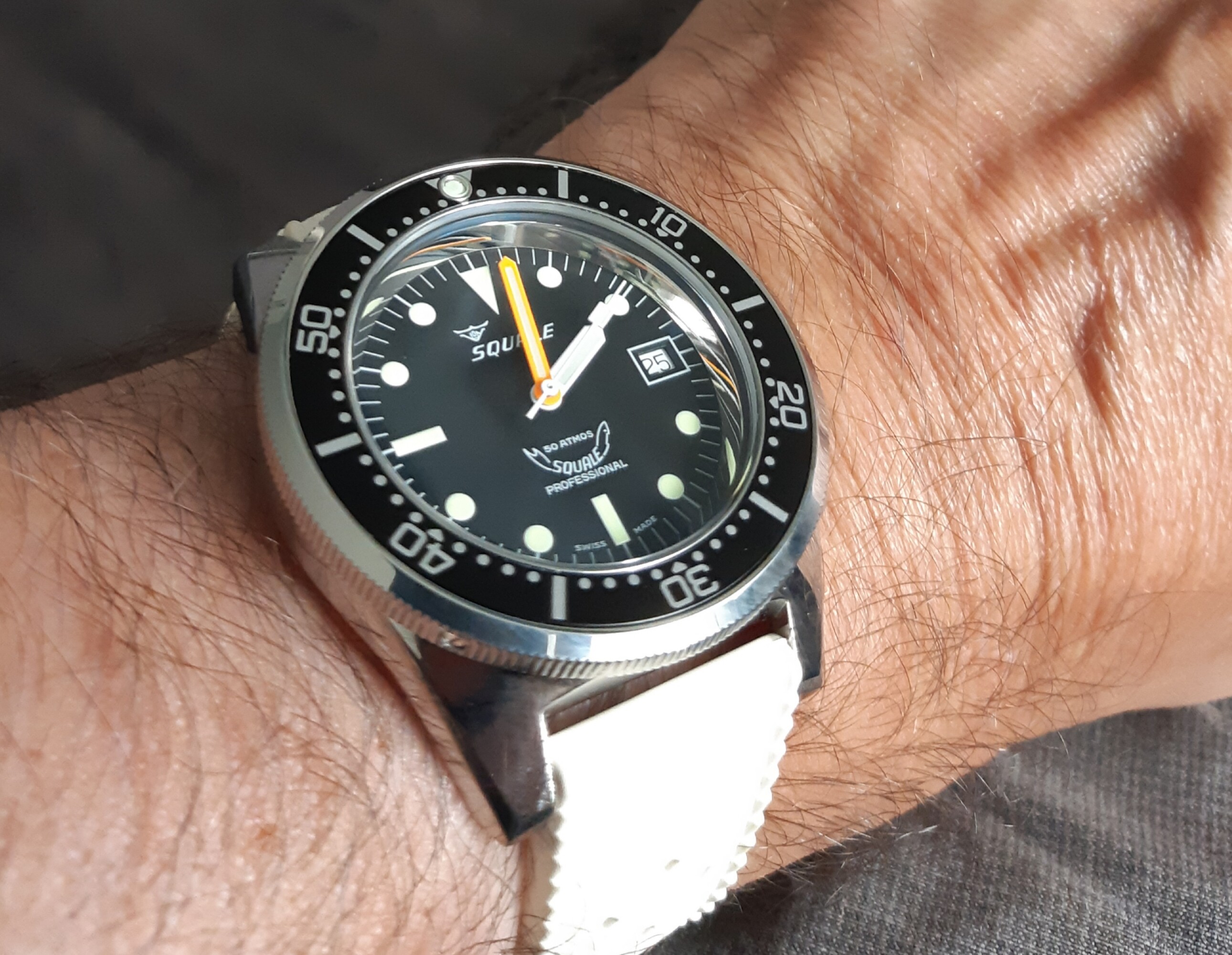

Vandaag het glas gepolijst met de Dremel en Polywatch.
Eerst de bezel afgeplakt met tape, ter bescherming.
En het resultaat is gewoon fantastisch : de AR coating is er nu af en het saffierglas is weer super clean en netjes.
Kostprijs? 2keer niks als je tenminste een Dremel en wat Polywatch hebt.
1 happy camper!
Wat voor een schijfje gebruik(te) je aan de dremel?
Je bent nu wel ook de ‘blauwe gloed’ kwijt denk ik. Fijn in ieder geval dat het de coating was, kon me al niet voorstellen dat er water ofzo ingekomen was.
Vind het veel beter zonder die blauwe schijn.
