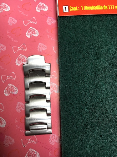

Nu het druilerige weer en het Corona tijdperk voor wat verveling zorgen moest er maar eens een onverhaul komen, dus ik met de 'plu naar de Praxis voor een groene Scotchbrite pad. De Cape Cod’s zijn besteld dus die update volgt nog.

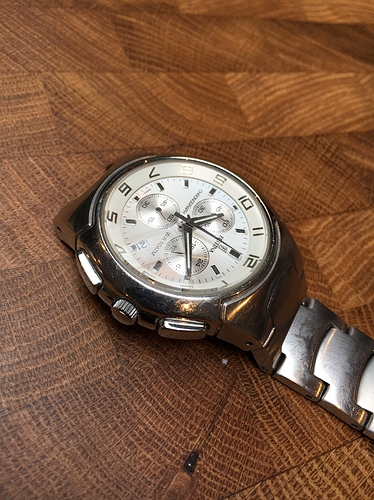

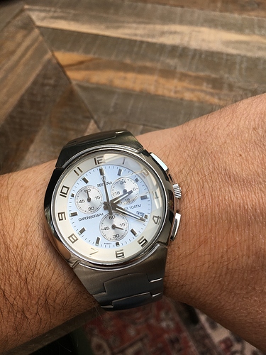

Allereerst de klok in kwestie: de Festina 669801.
Zoals je kunt zien heeft 'ie behoorlijk geleefd.

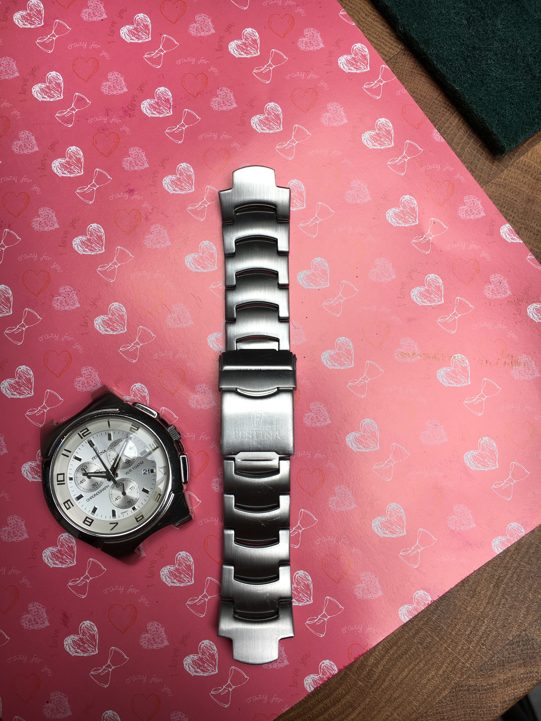

En is 'ie in de loop der jaren ook flink goor geworden.

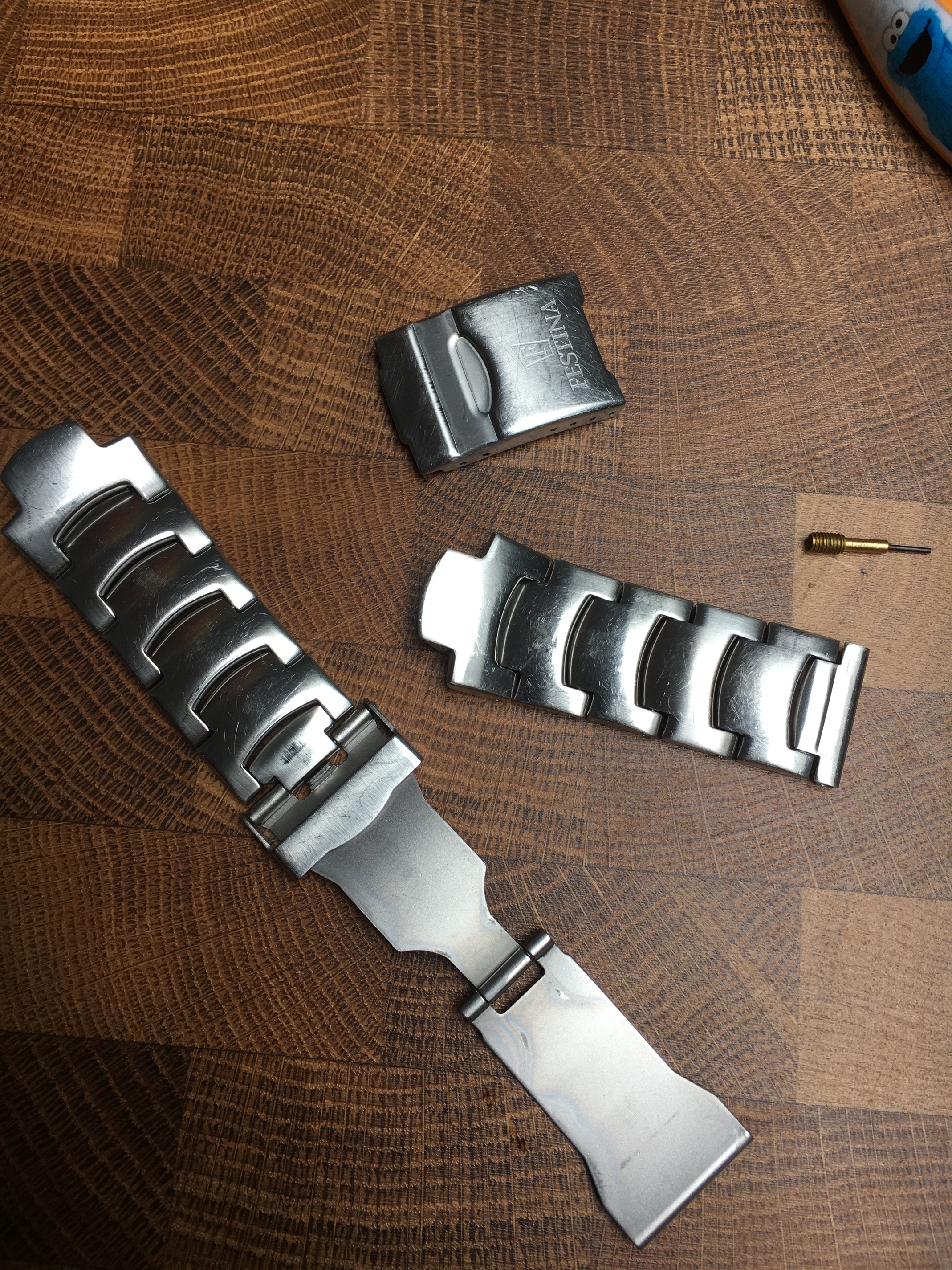

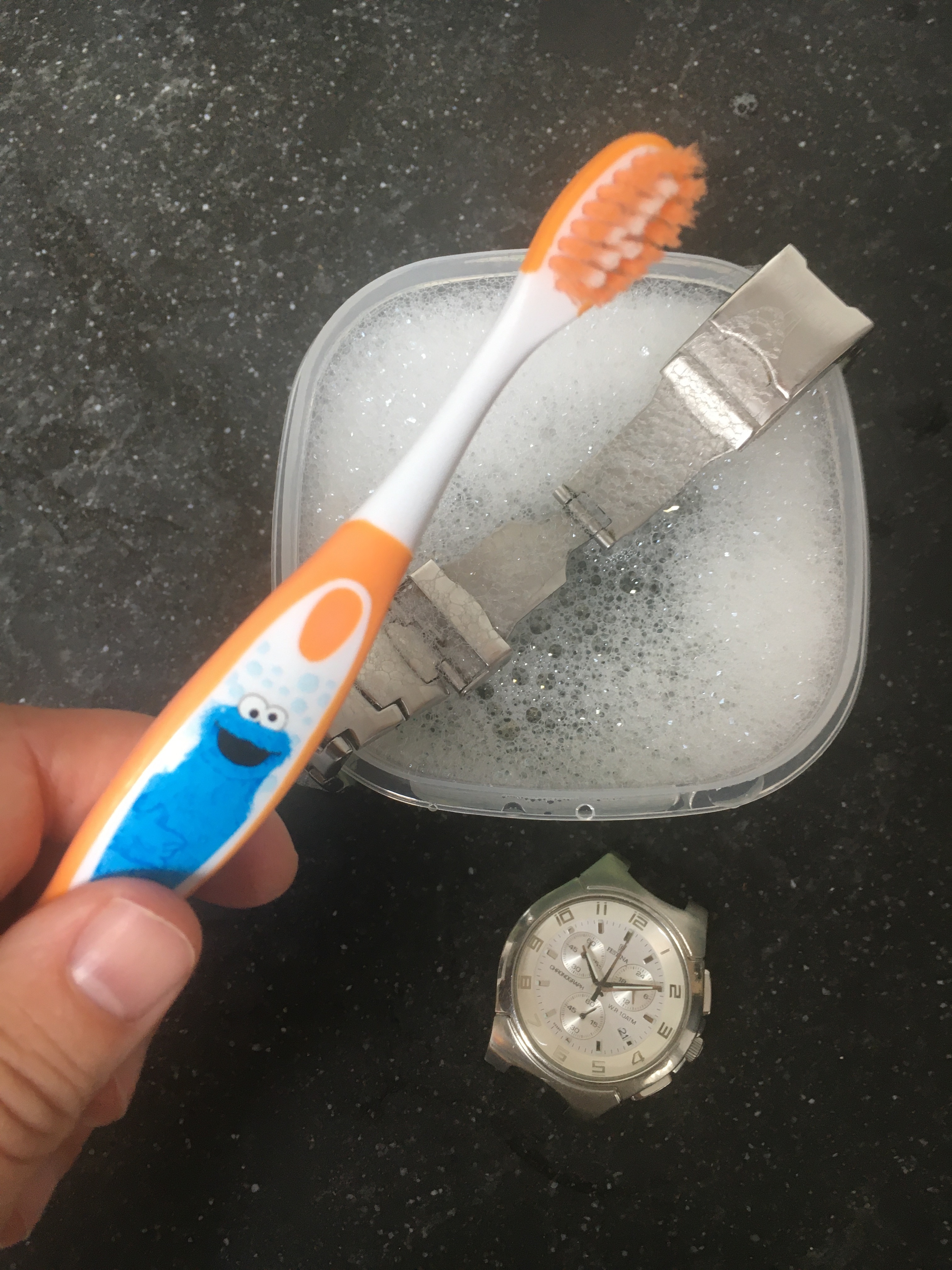

Dus eerst in bad met de welbekende Koekiemonster tandenborstel.

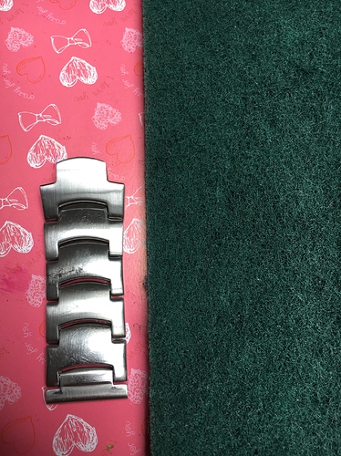

Hier de before en after van een stuk band.

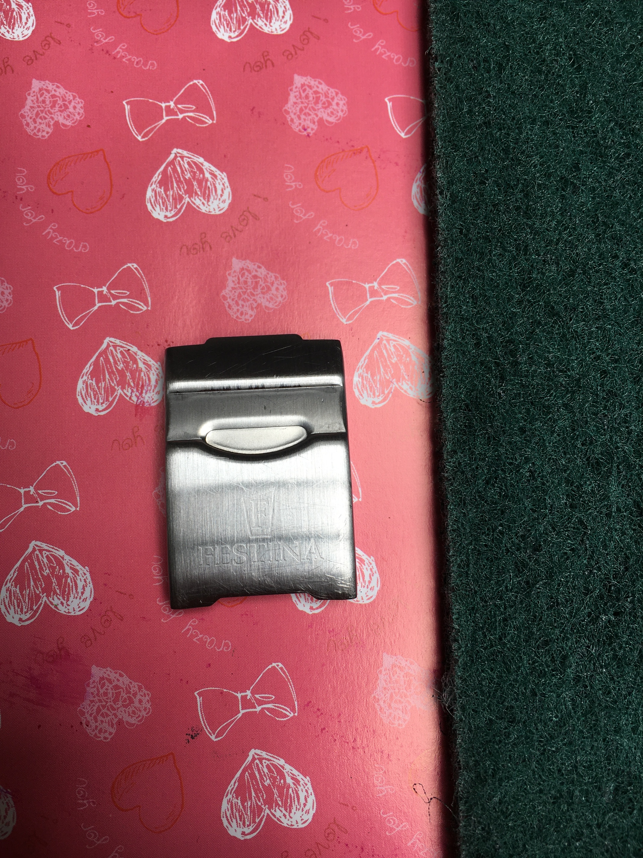

De sluiting slechts lichtjes aangepakt in verband met de Festina gravering, maar heeft toch wel wat aan leesbaarheid ingeboet…
Tadaaaa

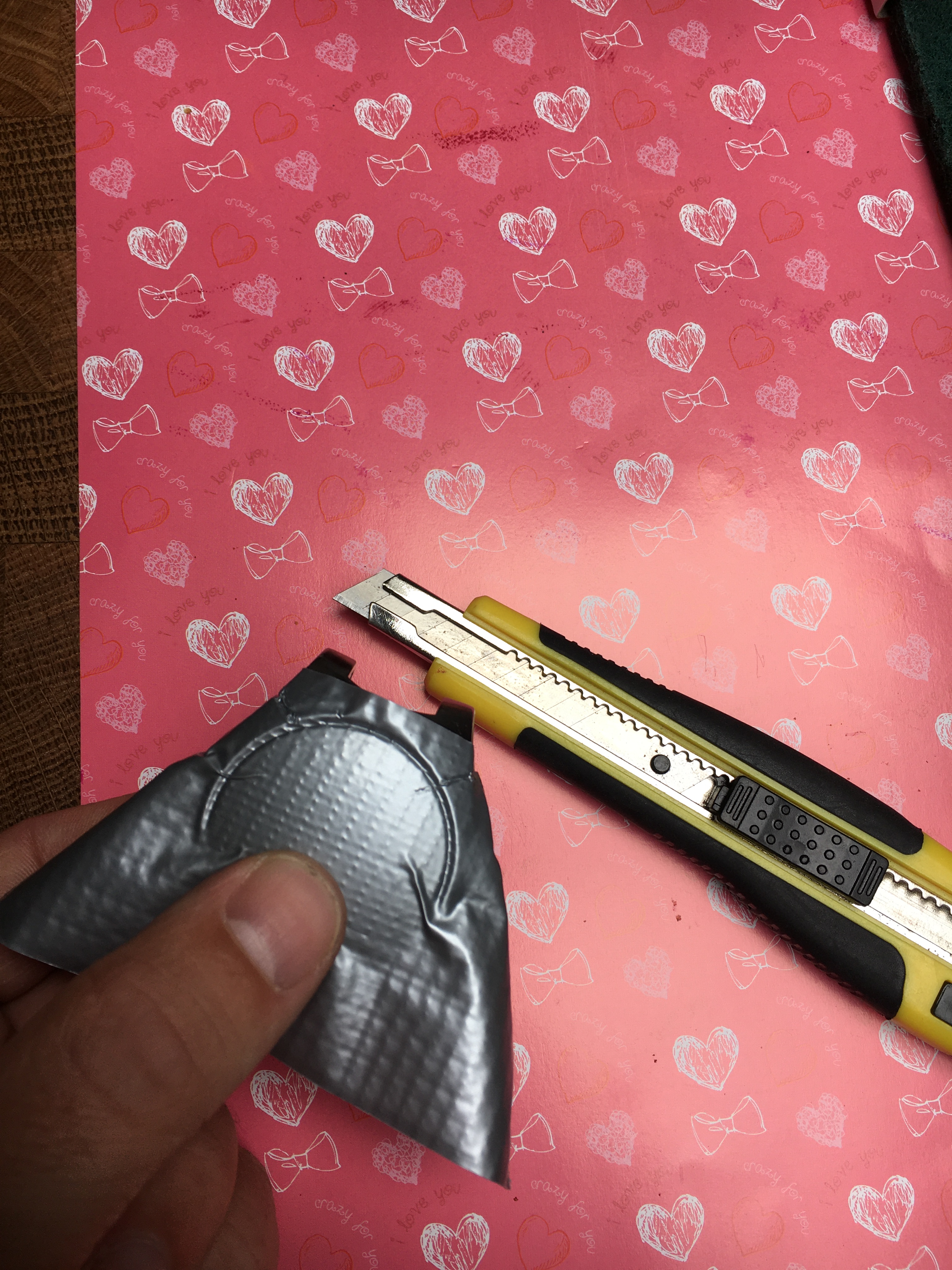

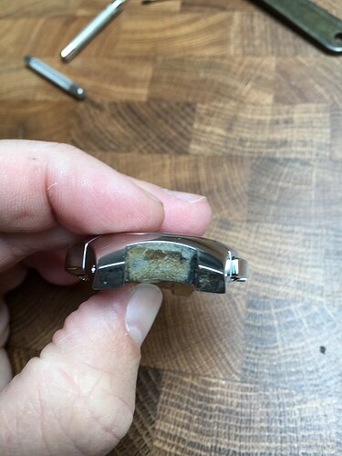

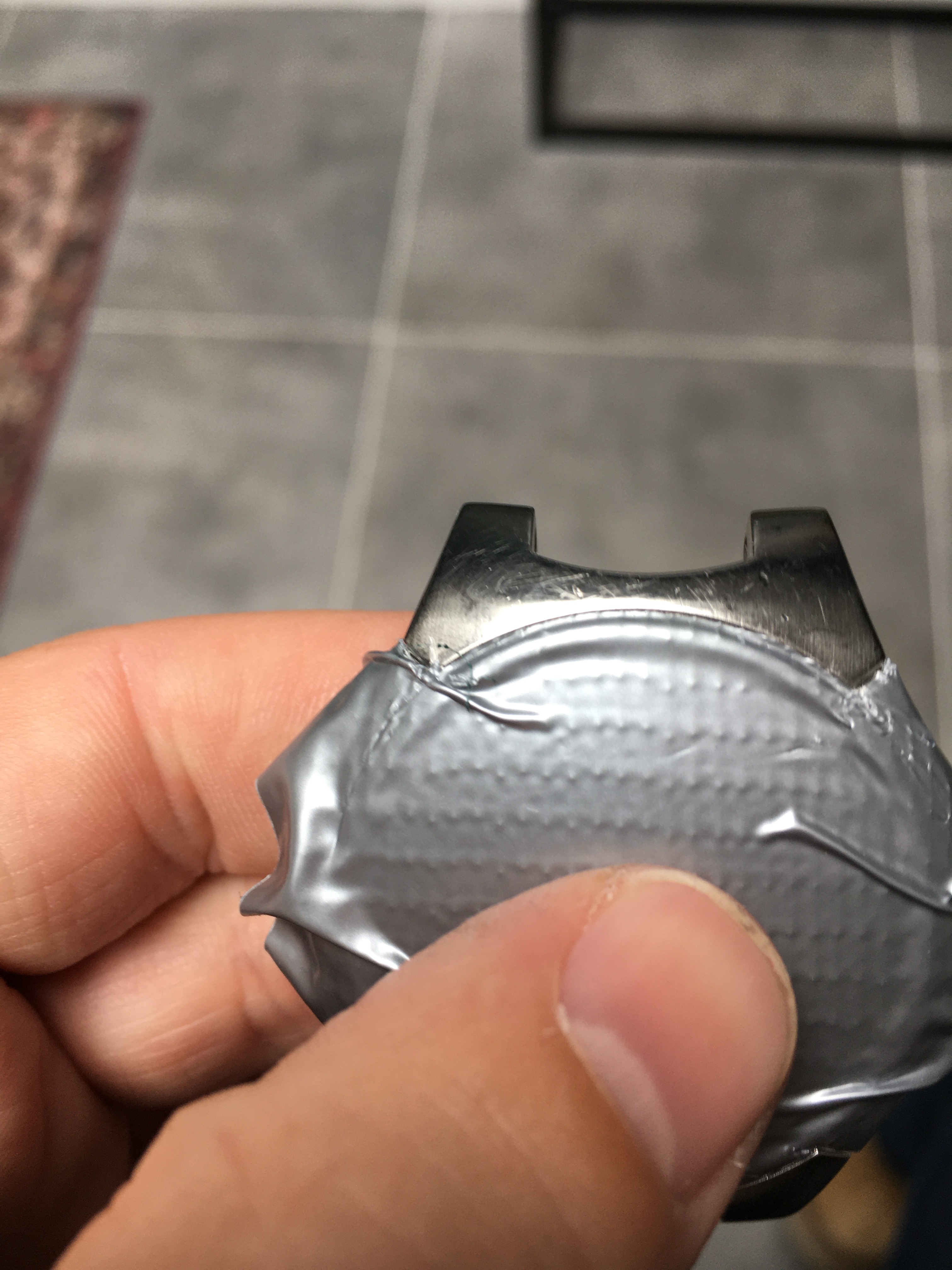

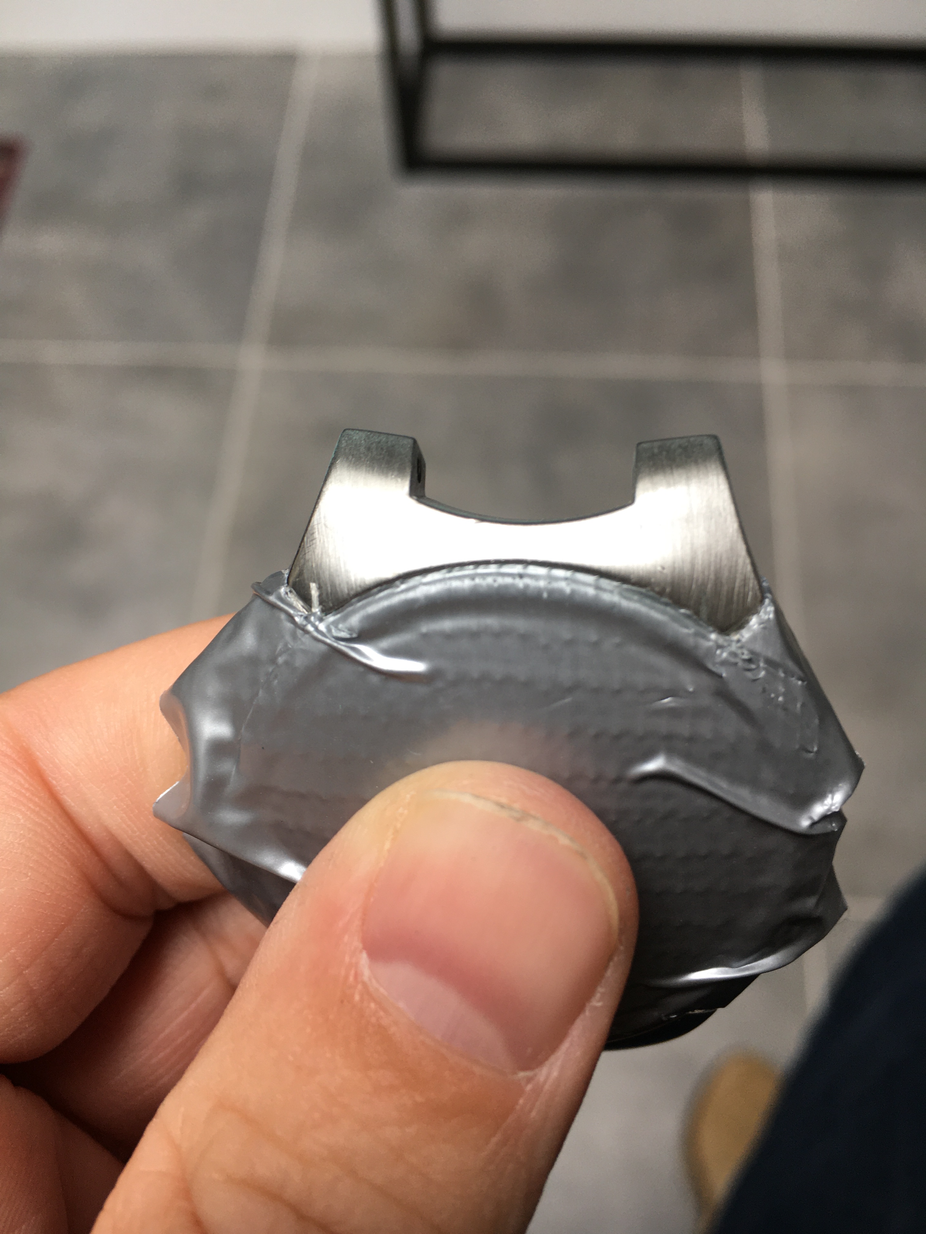

Vervolgens de kast afgetaped en met een stanleymes op maat gesneden.
En zie hier de before en after.
