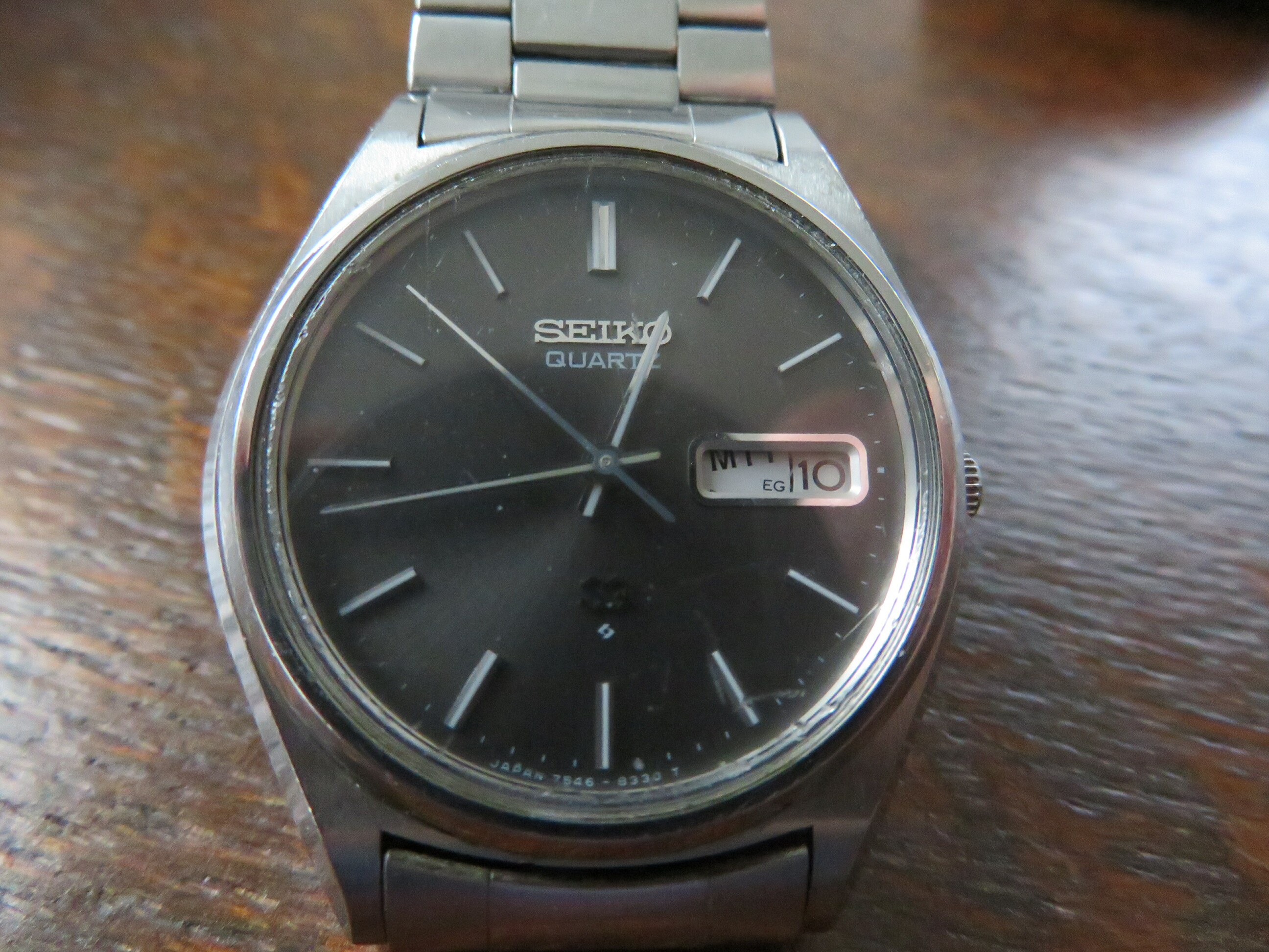

Mijn Seiko 7546-8300, productiedatum september 1978, heb ik in januari 1980 gekocht bij een juwelier in Alphen a/d Rijn voor omgerekend € 106,-. Hij tikt er al ruim 40 jaar lustig op los, met af en toe een nieuw batterijtje. Maar al geruime tijd geeft hij de dag van de week niet goed meer aan; die maakt willekeurige rondjes. Zie op de foto:
De datum blijft nog wel netjes in de pas.
Ik heb ergens gelezen dat dat een meer voorkomend probleem is en er is op zich best mee te leven, want zo vaak wordt het horloge ook niet meer gedragen, maar toch vraag ik me af of dit nog te verhelpen is.
Heeft iemand daar misschien ervaring mee of kennis van? Alle tips zijn welkom. Alvast dank voor reacties.
Is het echt willekeurig of toch op een bepaald tijdstip?
Lijkt mij willekeurig. De dagaanduiding draait ook mee als ik de kroon helemaal uittrek om de tijd te verzetten; zowel vooruit als achteruit. Ongeveer een dag per uur. Maar precies tegengesteld: als ik de tijd vooruit draai lopen de dagen terug en omgekeerd…

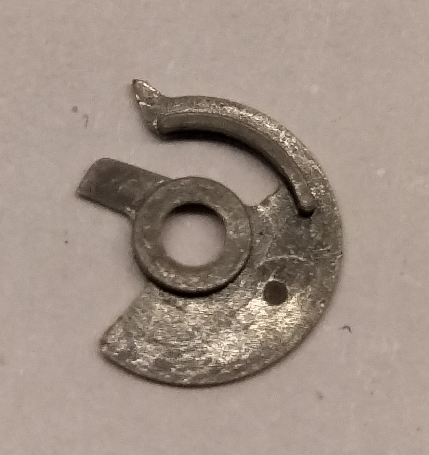

Volgens mij kan het dagschakelwiel de veroorzaker zijn
Deze gaat vaak kapot wanneer rond middernacht de datum handmatig gecorrigeerd wordt.
Grote kans dat dit de boosdoener is inderdaad. Maar niet zozeer doordat de datum te vaak rond middernacht handmatig wordt verzet. Eerder omdat dit onderdeel van kunststof is en er na 40 jaar wat slijtage is ontstaan.
Op te lossen met een goede donor of een NOS onderdeel (mits je dat kunt vinden).
Verder is dit uurwerk (op de spoel na) zo’n beetje bullet proof.

Vermoed dat het de dagschijf pal is. Dit onderdeel is nog bij Seiko te bestellen net als de dagverzet vinger.
Doe zelf geen reparaties aan Seiko maar een horlogemaker die dit wel doet kan de originele onderdelen nog gewoon bestellen.
