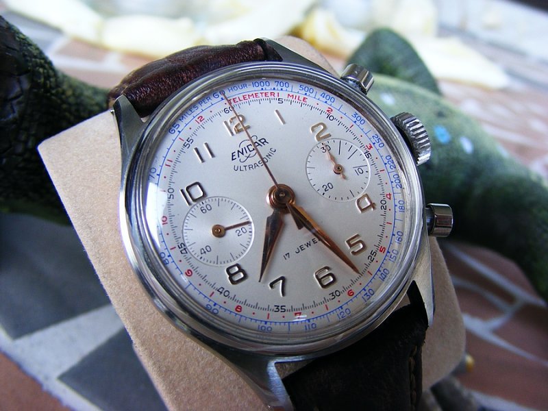

Enicar heeft veel horloges gemaakt, maar dit was geen bestaand model. Überhaupt ook slordige print, alhoewel voor een redial nog best netjes. Zeker geen 1,5k waard imho.

Ziet er mooi uit maar de wijzers lijken aan de korte kant. Met name de secondewijzer raakt de bovenste schaal niet. De set lijkt me niet origineel hoewel er een aardige match is met de indices. Ben benieuwd naar het uurwerk. Landeron?
Ik vind hem eerlijk gezegd niet bijzonder. Zonder Enicar op de plaat is dit toch gewoon een 12 in een dozijn jaren vijftig/ zestig chronograaf? Of mis ik iets?
Zag inmiddels wat andere foto’s en daarop ogen de wijzers langer dus wellicht geen issue. De secondewijzer is wel te kort. Hoop dat er een valjoux 92 in zit en geen Landeron
Wat ik gevonden heb is dat Enicar rond 1970 is gestopt met het produceren van eigen uurwerken en daarna uurwerken van ETA/ Valjoux, Adolphe Schild en Felsa ging gebruiken. In dit exemplaar zou het Valjoux 92 uurwerk kunnen zitten, (zie hier: http://enicarcollectors.net/enicarcalibers.htm )
Om nog even terug te komen op mijn eerdere bericht, ik heb me vergist in het model. Ik ben 'm vaker tegen gekomen, echter zonder deze wijzers.
Toch vind ik de wijzerplaat vrij slordig alsnog.
Klopt want dit originele exemplaar (van een andere verkoper) heeft inhouse een Valjoux 92 en kijk eens naar de originele wijzers ook die van de subdials. Dit poremt heel anders dan die van Steiner & Co !

Ik heb deze met doosje en papieren. Wat zou dat dan moeten kosten ? een mille?
Daar staat Meister nog eens op, ik denk dat je dik over een mille zit.
Redial ook hoor, kijk maar doe dik die 8 erop staat en ik zie zelfs wat ophoping naast de indexen.
De telemeter lijkt ook niet goed uitgelijnd, of ligt dat aan de foto?
