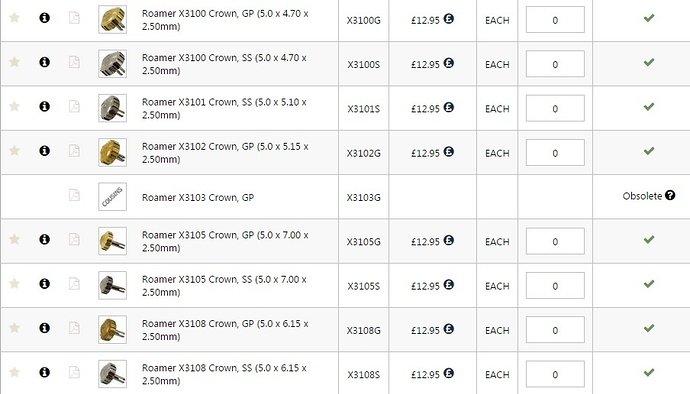

Ik zie dat een 30mm, type 1 kast met 371 uurwerk een X3103 kroon nodig heeft. Dan heb je helaas net pech.

Van welke site haal je dit plaatje? En hoe weet ik welke kroon?

Dat komt van Cousins af, klik hier.
Je kan niet zomaar een willekeurig glas op diameter bestellen. Dat komt omdat die waterproof kasten een speciaal stolpglas nodig hebben. Voor wat betreft welke kroon of glas je nodig hebt, moet ik in de boekwerken spitten
Je mag me een pb sturen met info van de Roamers waar je een glas voor zoekt. Of je moet geluk hebben en het glas kunnen vinden op het kastnummer.
