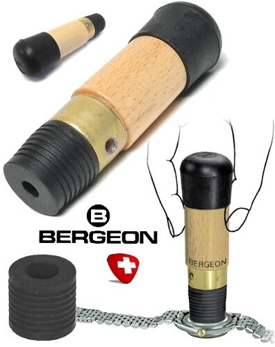

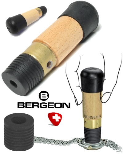

Als het niet lukt met een balletje, dan idd langs een horlogemaker. Zou toch zonde zijn om krassen te maken of nog erger!
Iedereen moet hier altijd lachen met mijn Bergeon 2533 ā€˜sexspeeltje’ :woman: maar fantastisch tooltje om casebacks open te krijgen zonder beschadigingen.
Die heb ik hier ook liggen en werkt idd perfect en zelfs iets beter als een balletje.
Waar kan ik die het beste kopen?
