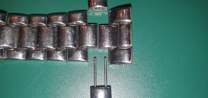

Ik heb hier het horloge van een vriend liggen waar een schakel van is losgeschoten.
Wie weet er een manier om dit weer vast te zetten? Erin drukken werkt (natuurlijk) niet. En/ of waar zou ik het mee kunnen lijmen?

Standaard knurled pin , die zijn wel te vervangen.
Als 1 schakel vanzelf open gaat , dan is de rest ook redelijk onbetrouwbaar.
Lijmen is een optie , wel sterke 2 componenten gebruiken.
Als je de diameter vd pen even kan opmeten , dan kijk ik of ik wat kan betekenen.
Heb het ook een keer gehad met een oude titanium bracelet. Heb de boel goed ontvet en gelijmd met Loctite 2701, zit al weer een hele poos.

Dan zou ik iedere schakel apart uit elkaar moeten proberen te trekken
Misschien ga ik toch voor de tweecomponentenlijmoptie. (heb ik gelijk lijm voor als er weer een losgaat
