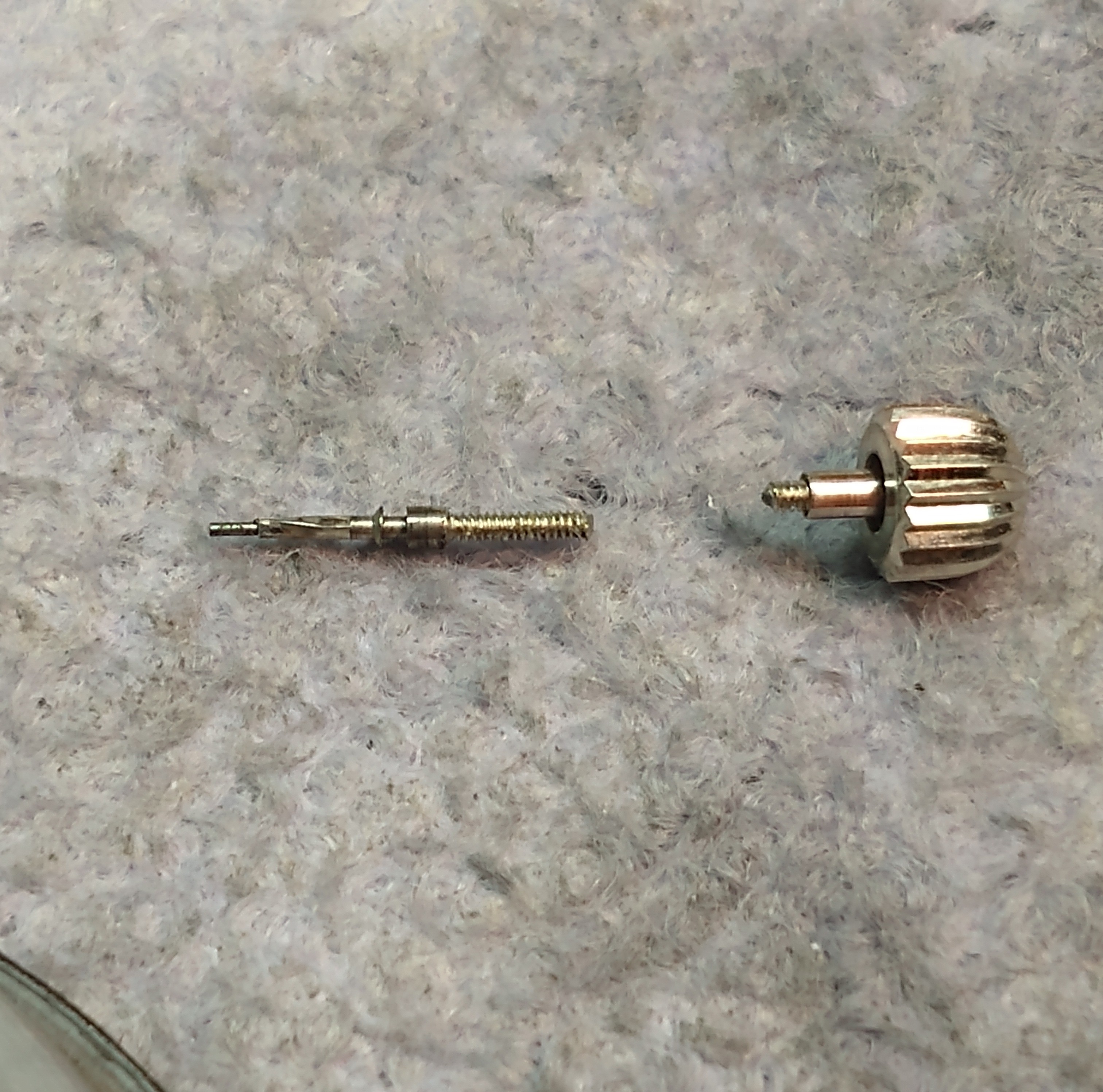

Ik wil deze weer in orde maken.
Het betreft de kroonpin die gebroken is.
Diameter is 0.9mm.

Als het alleen de gebroken opwind as is: de schroefdraad maat van 0.9 is redelijk standaard. Wellicht kun je met een verlengasje de as wel weer bruikbaar krijgen.

Enig idee waar ik zo’n verlengasje kan krijgen?
Bedoel je zo’n buisje met schroefdraad binnenin waar dan de beide uiteinden in geschroefd worden?
Ik ben nog een leek op dat gebied maar wel handig. :grin:
Dat kan, maar is niet gebruikelijk, ik ben ze nog niet tegen gekomen.
Wat je waarschijnlijk wel kunt vinden is een schroefdraad asje met aan een kant een busje die je op het overgebleven deel van de as schroeft. Misschien eerst even het afgebroken deel netje afbramen.
Het te lange deel van de verlengas kun je dan weer gewoon op maat knippen en daar de originele kroon op schroeven.
Kijk eens bij Cousins (UK) of anders vind je ze ook wel op e-Bay.

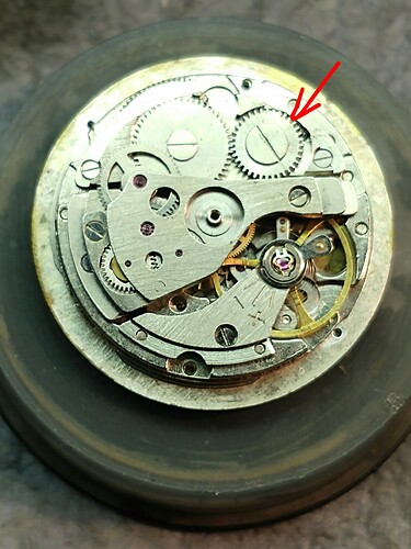

Ik denk dat ik ook wel weet waarom hij afgebroken is.
Dit tandwiel zit los en heeft waarschijnlijk ooit eens het uurwerk geblokkeerd.
De schroef kan ik echter niet aandraaien of er uitdraaien dus zal ik de achterkant moeten gaan bekijken.

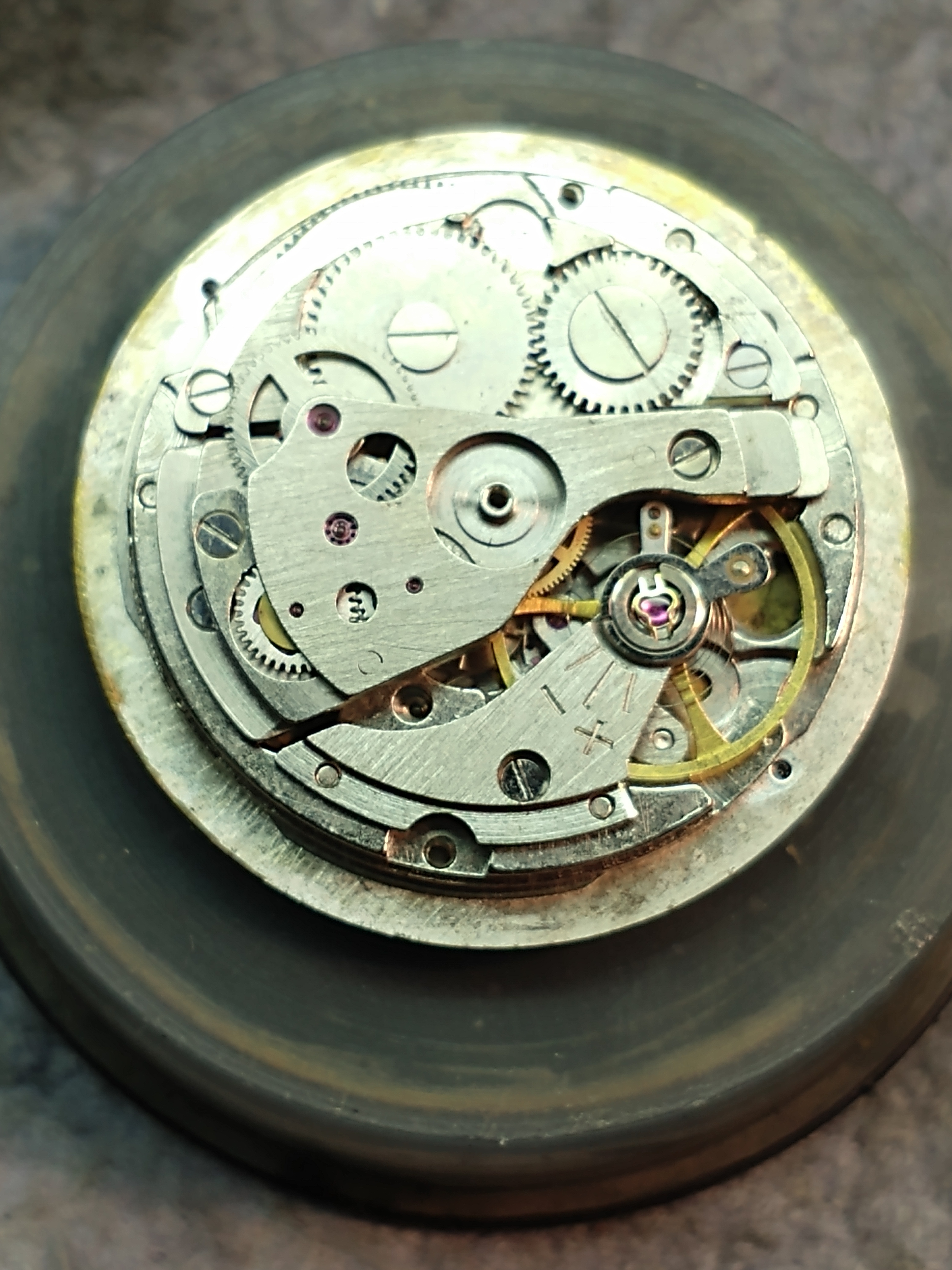

Denk dat je eerst even naar de balans moet gaan kijken, hoe de spiraal er nu bij ligt gaat t m niet worden.

Volgens mij moet dat tandwiel los liggen.
Wanneer je het horloge opwindt maakt deze contact met het rad op de veerton, wanneer je de verkeerde kant opwindt, beweegt dit tandwiel de andere kant op, weg van de veerton, zodat je niet de opwindveer de verkeerde kant op draait.

De spiraalveer van de balans lijkt mij een groter probleem

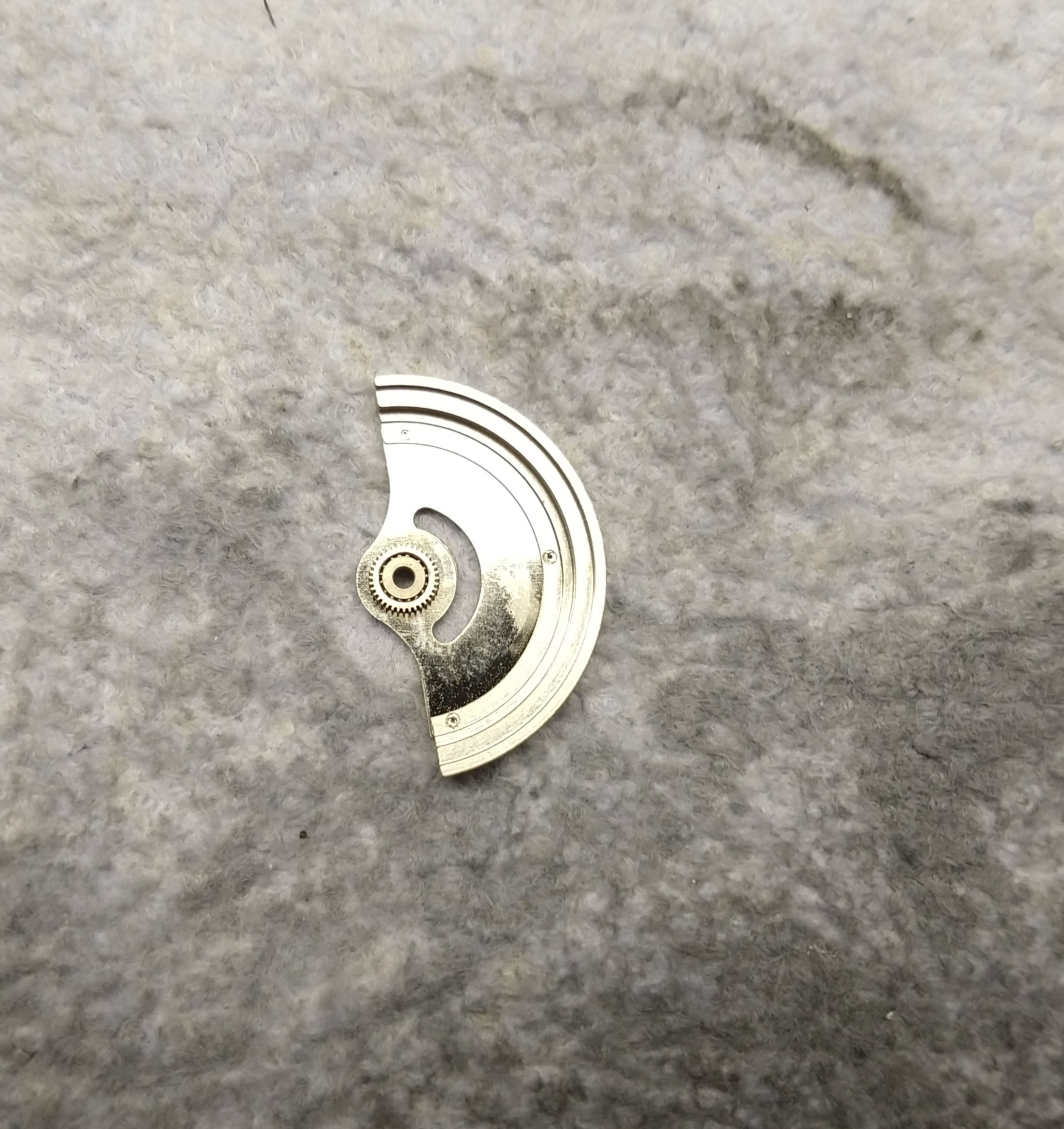

hoe ziet de rotor er uit? De schokbescherming op de balans as doet me heel erg chinees (seagull?) aan.
Even snel een fotootje genomen want vandaag ga ik er toch niet meer aan werken.
Dit is de rotor, staat ook verder niks op.
Hij loopt wel vrij, gaat een paar keer heen en weer en komt dan plots tot stilstand.
Dan denk je, die is vastgelopen maar wanneer ik 'm voorzichtig aantik loopt hij weer een paar slagen en stopt dan weer abrupt.

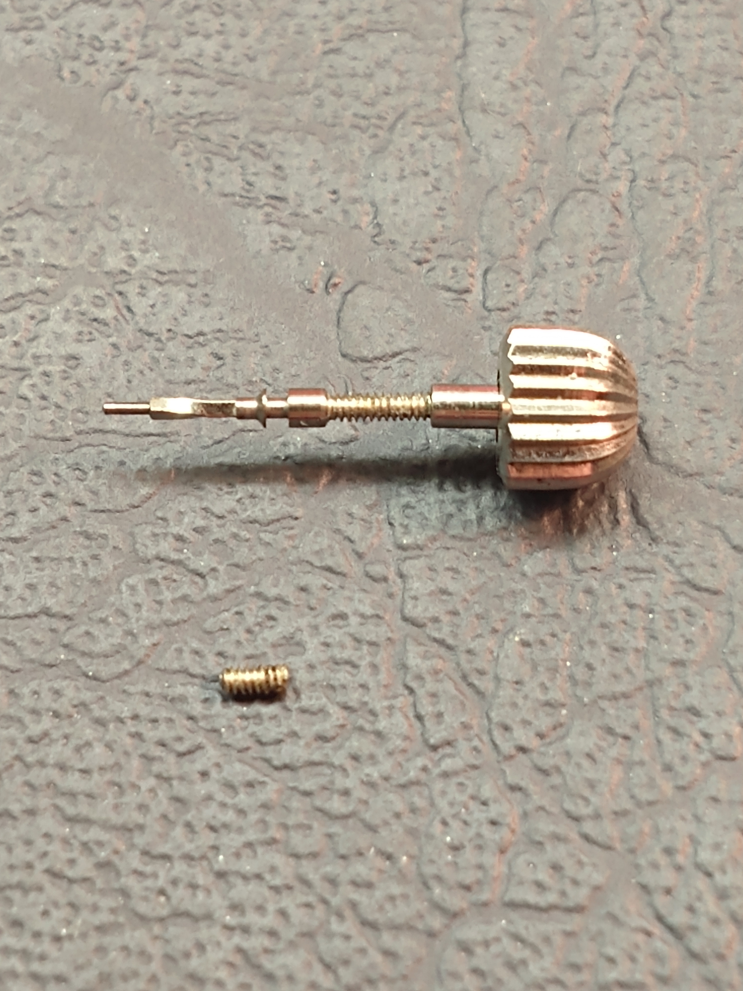

Toch wat tijd gevonden om wat te doen: het klaar maken voor de adapter.

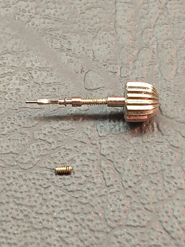

Het afgebroken stukje uit de kroon gekregen en het andere uiteinde vlak geschuurd en afgebraamd.
Even testen met de kroon of het goed is.
Het was.
