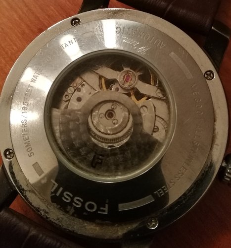

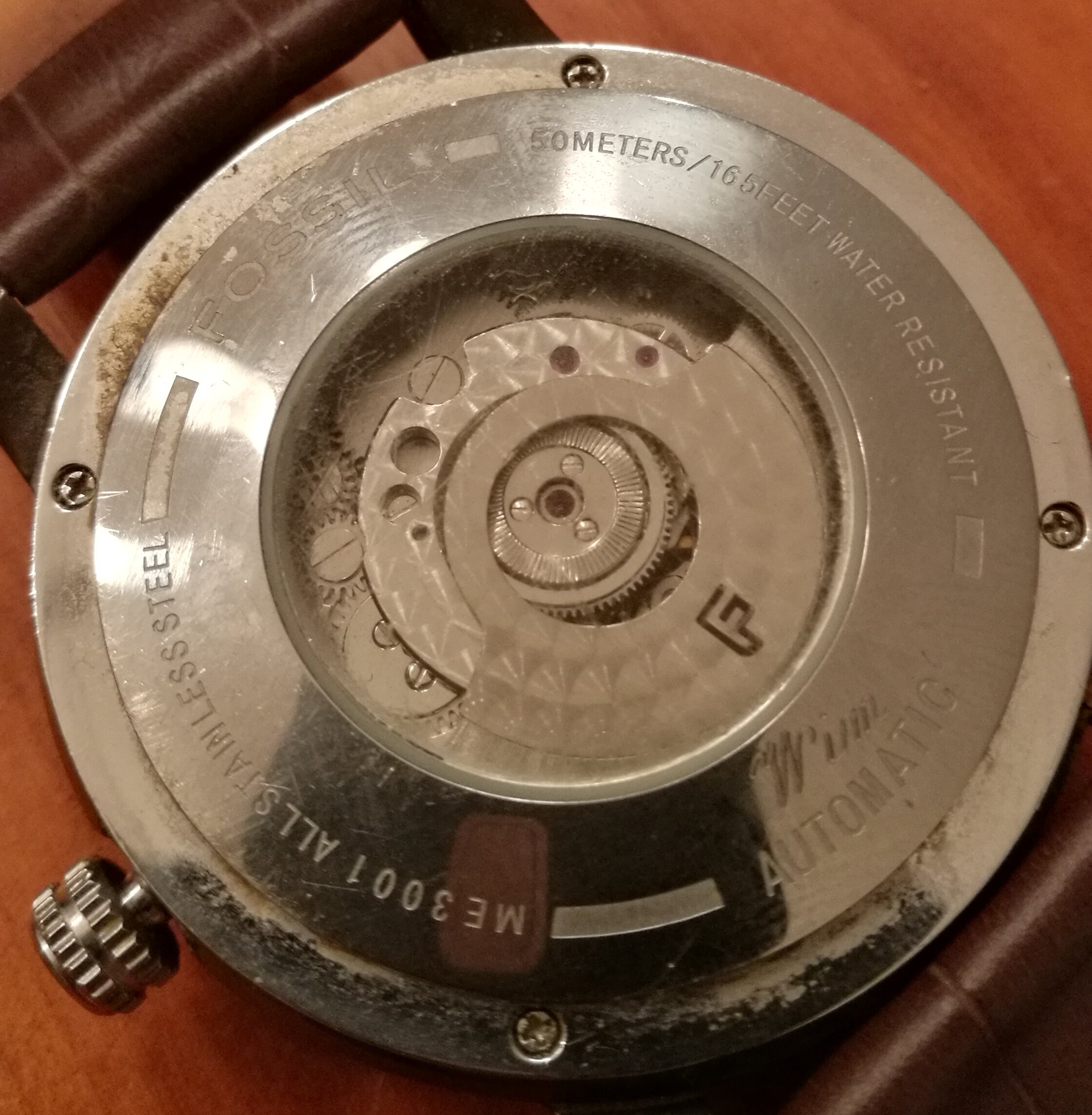

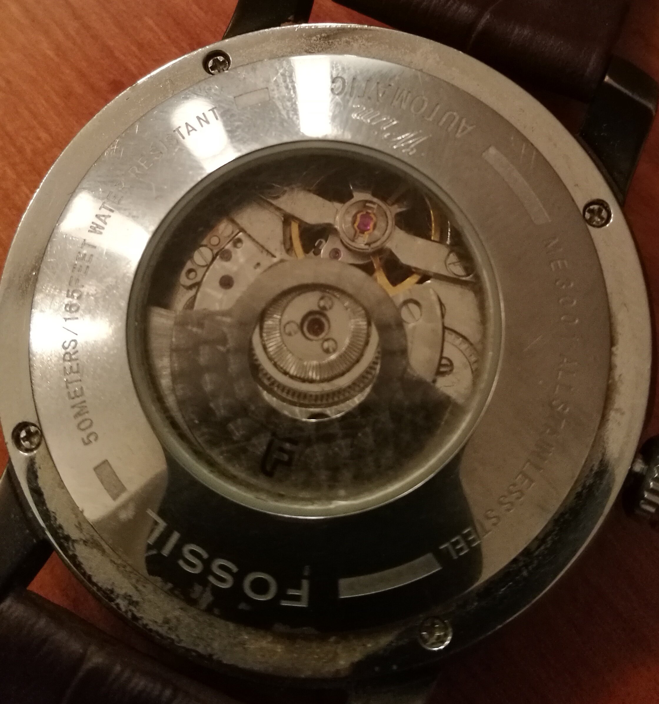

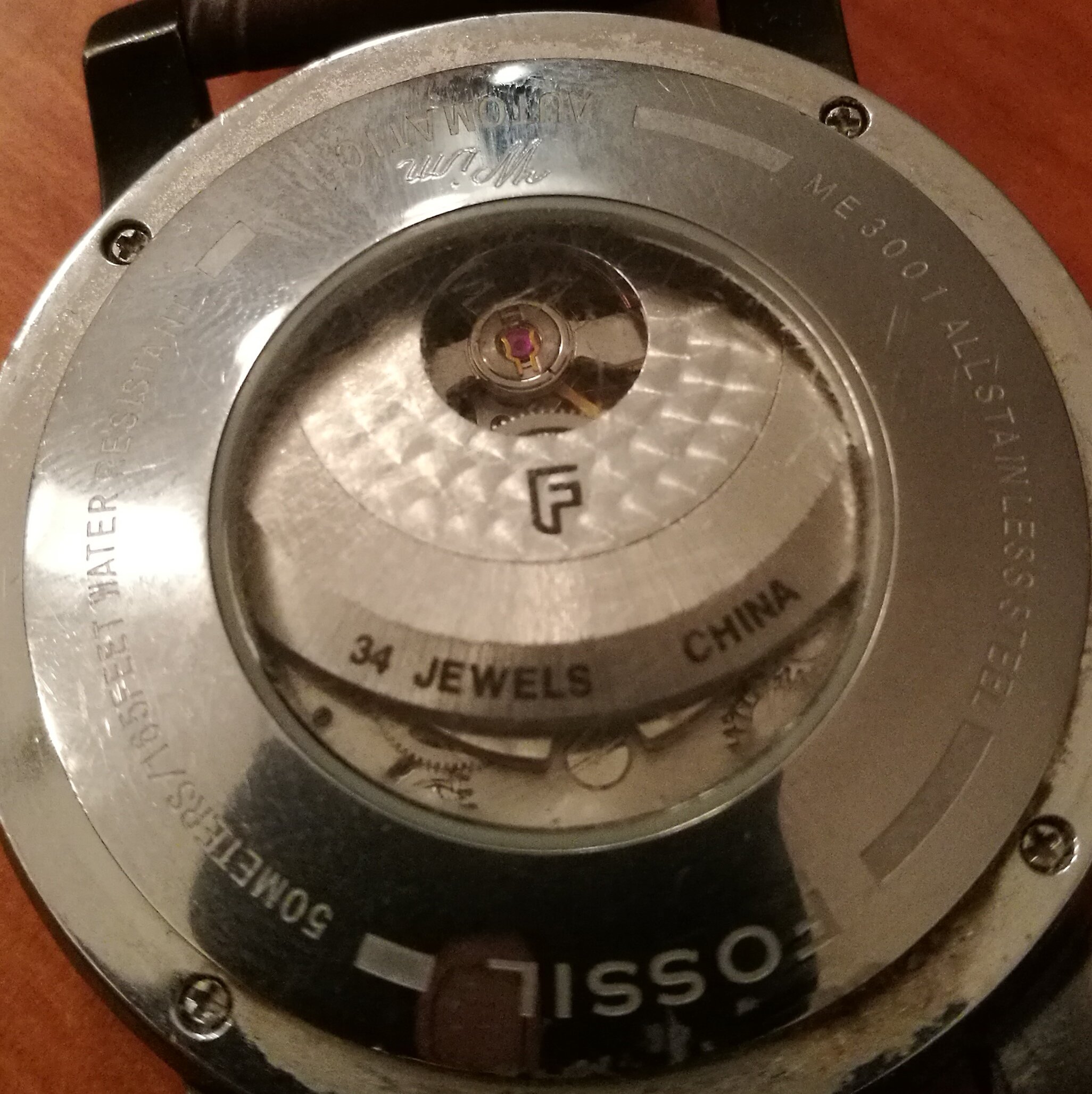

Weet iemand welk uurwerk dit is?
Ik heb een horloge van een familielid liggen om te kijken of de losse rotor en losse wijzer van de power reserve gerepareerd kan worden en ik vraag me af welk uurwerk er gebruikt is in dit horloge.
Lijkt me iets van een Seagull ST25, 2542 o.i.d., maar ziet er toch net anders uit. Een (nog) goedkopere kloon misschien? Iemand een idee?
Dat is denk ik wel een Sea-Gull ST25, je hebt ze in verschillende varianten en ook fabrikanten kunnen hun eigen afwerking toepassen.
Dat is inderdaad een seagull st25. Fossil staat wel bekend om dat ze Seagull uurwerken gebruiken. Nieuwe kost bij couninsuk tussen de 20 en 50 pond afhankelijk van configuratie.
Ik heb even gezocht maar kan bij seagull niet deze configuratie vinden waarbij er bij de 6 een flywheel is en bij 12 de power reserve indicator
