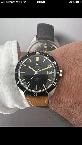

Ik kwam deze Seamaster 120 tegen, Italiaanse verkoper beweert dat ie NOS is. Is dit niet te mooi om waar te zijn ?

Kast en plaat lijken nos :thinking:

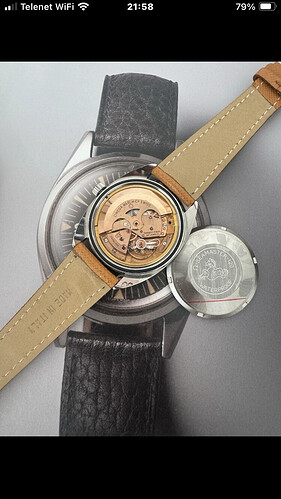

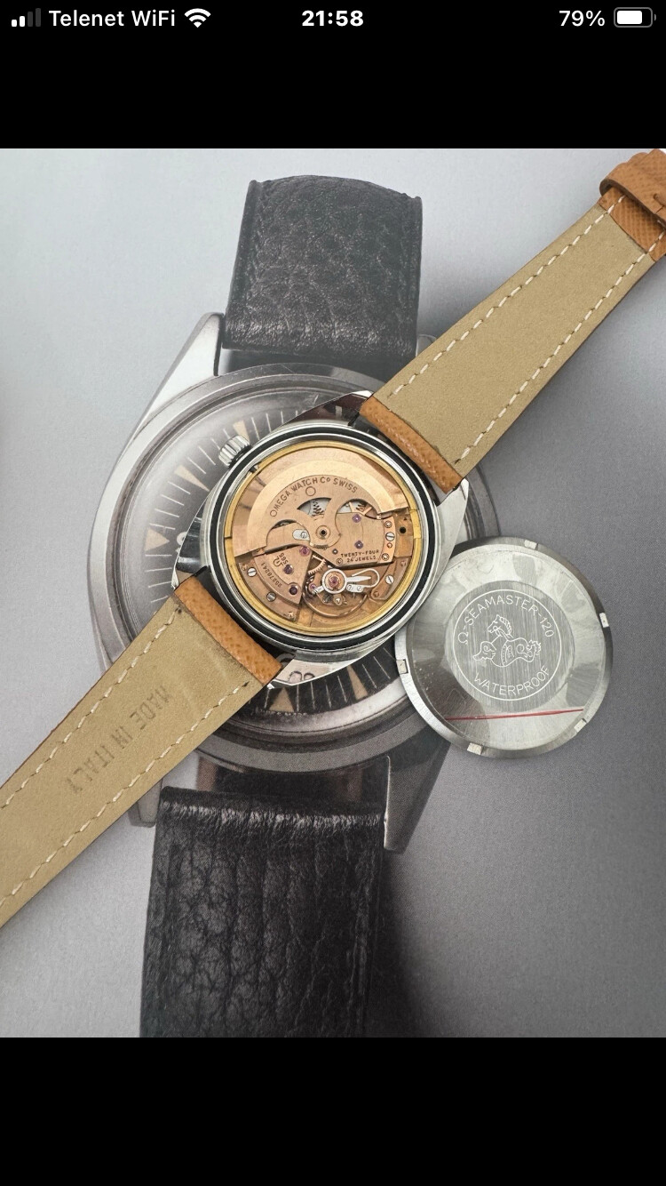

Uurwerk zeker niet, mist ook de schroeven in het uurwerk om de uurwerk ring vast te houden los van de frictie waarmee die vast zit.
Ik denk samengesteld van nieuwe onderdelen en daarbij een uurwerkje gekocht

Was die grijze print geen indicator van fake plaat?
In dat geval wrs allemaal nep behalve uurwerk.

Kras in glas op 12 uur?!
Lume pip in bezel ook twijfelachtig

Het veertje van het incabloc ziet er zo te zien op de foto ook niet echt kosjer uit :face_with_raised_eyebrow:
Ik heb er 1, even de foto’s naast elkaar gezet dan zie je de verschillen.
De SM120 wordt heel veel nagemaakt, Ruud poste de links naar OF al waar een speciale thread is over het horloge.
De bezel en wijzerplaat van jouw exemplaar kloppen niet, al is de foto erg slecht. Als je bezel zo mooi zou zijn bij een horloge van 60 jaar oud, zou hij altijd in een kluis gelegen moeten hebben en zelfs dan kloppen de kleuren niet van de bezel.
Het font van de wijzerplaat lijkt ook niet te kloppen.

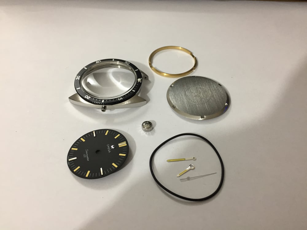

Horloge is (deels) samengesteld met een soortgelijk setje van onderstaande foto, dit zijn geen originele onderdelen. Dus met een grote boog omhoog lopen.
100% AM plaat en bezel. Daarmee de kast waarschijnlijk ook. :lock:
