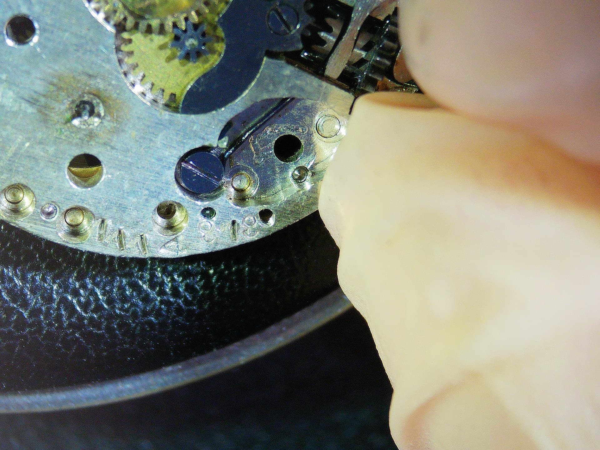

Ik ben bezig aan een AS uurwerk, maar krijg het uurwerk niet gevonden. Op de platine staat duidelijk AS.
Onder aan de rand staat 488 met daar omheen “eentjes” of “zevens” …
@chi_kwadraat weet jij welke het is?

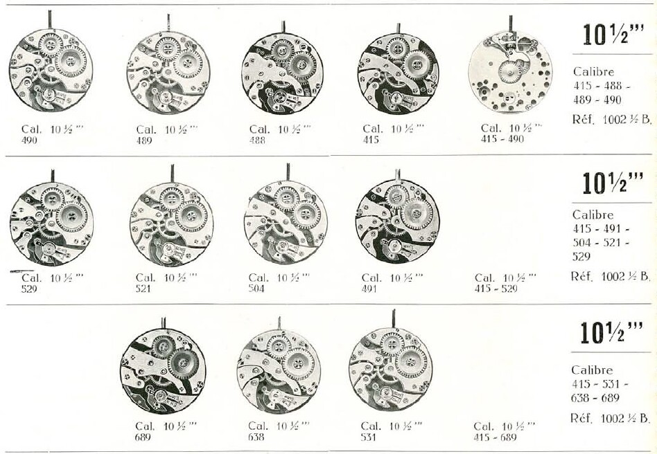

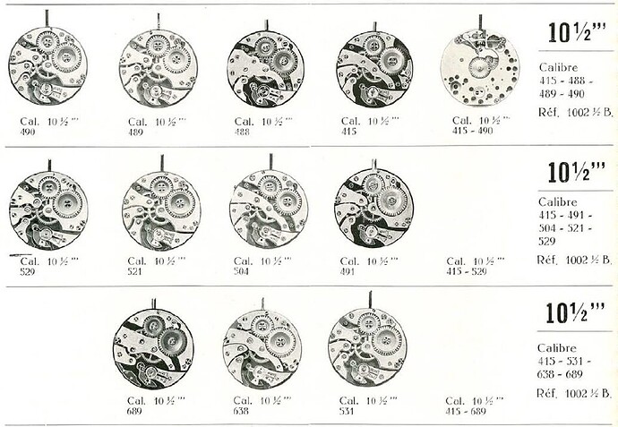

Ik vond wel dit plaatje op het web:
Als het 10½ ‘’’ meet zou het een van deze kunnen zijn.
Edit: het heet “AS 415 Werkfamilie”. Type 488 hoort daartoe.

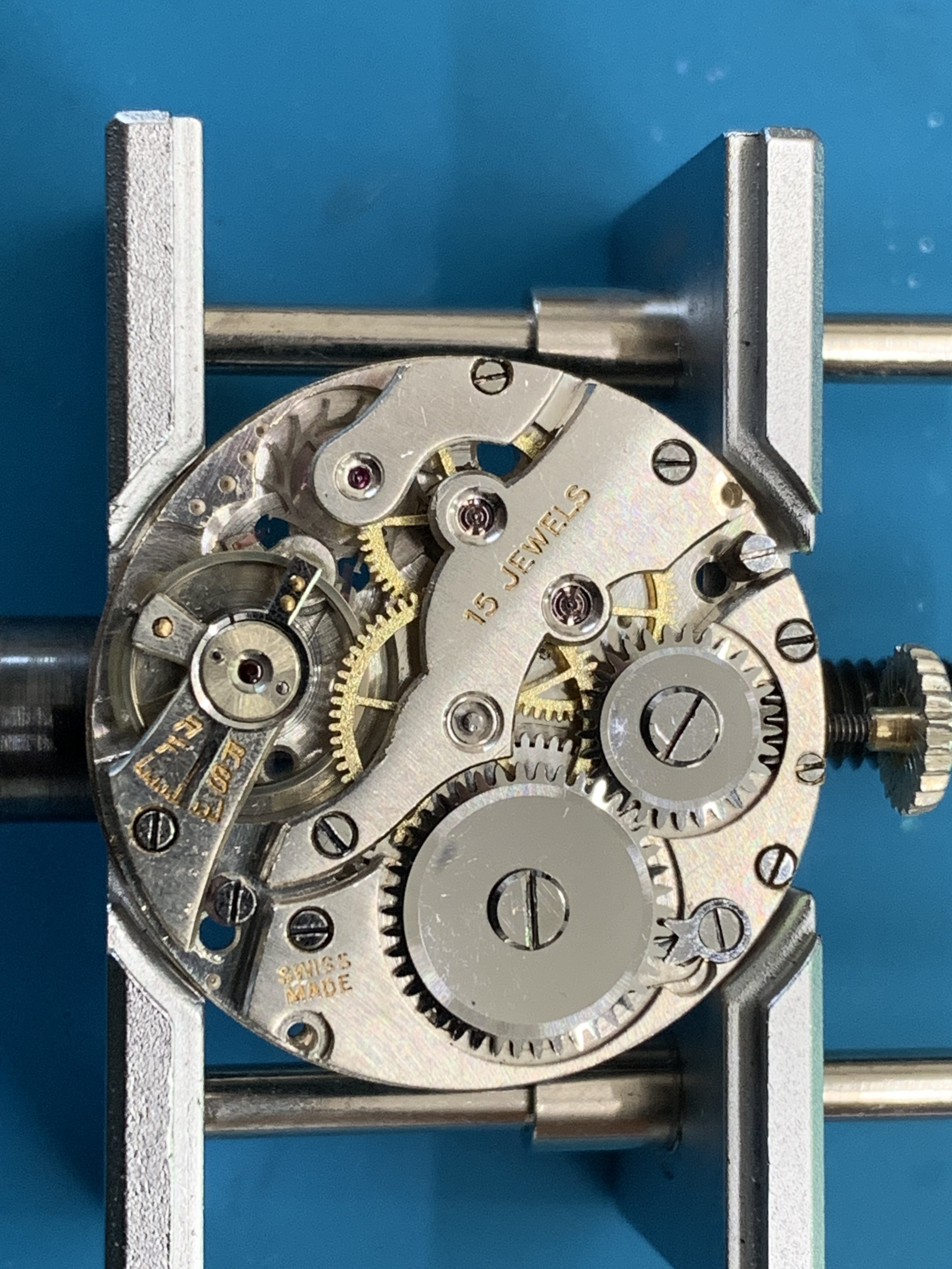

Dit is de andere zijde van mijn uurwerk.

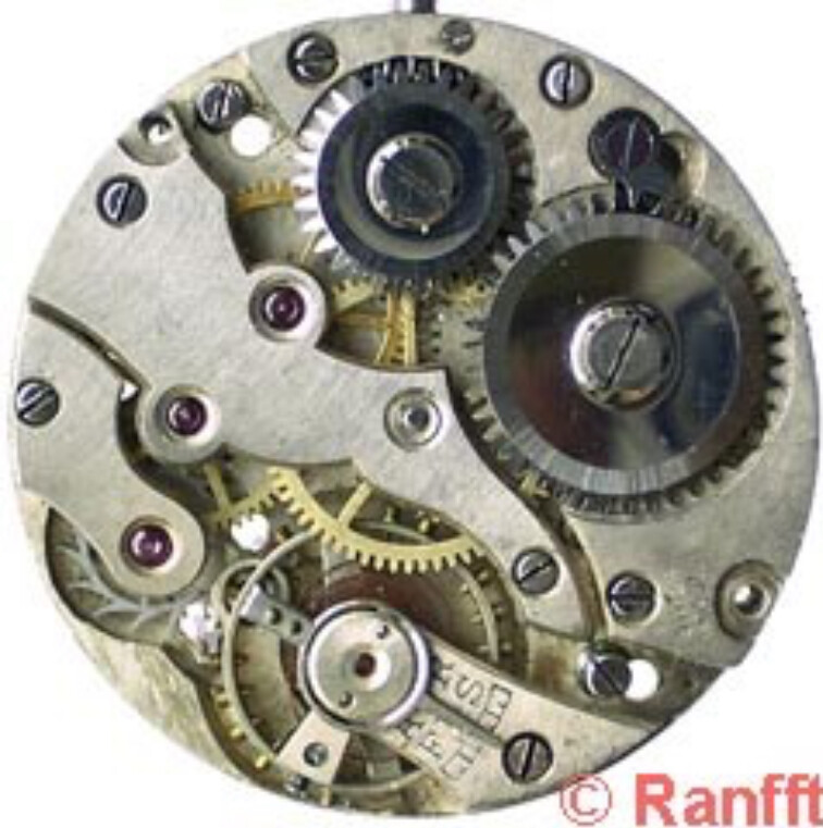

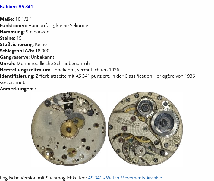

De 340 van Ranfft

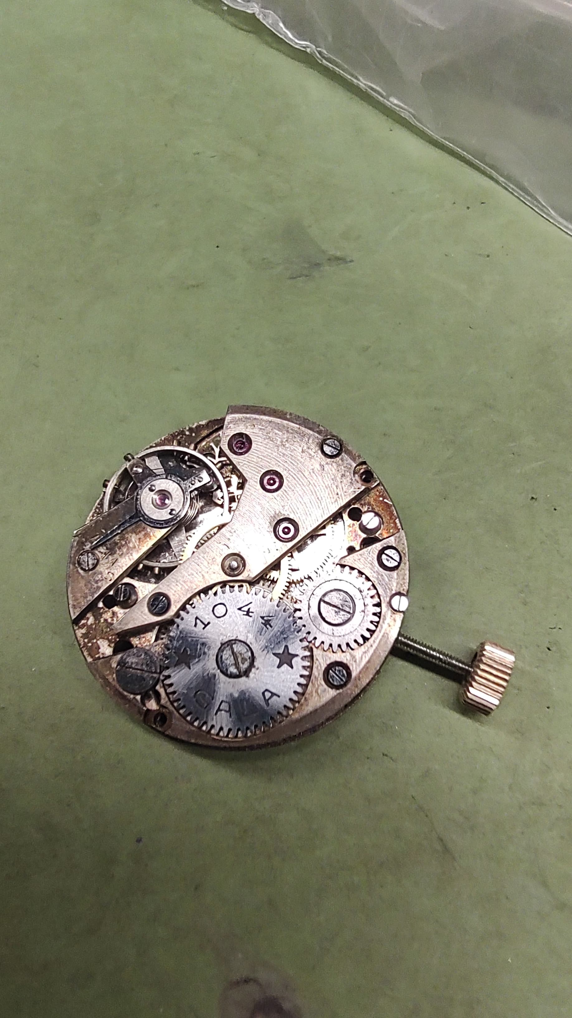

Ik heb alvast deze. Lijkt er ook erg veel op, behalve het keyless deel. Het lijkt of de pootjes van de wijzerplaat op dezelfde plek zitten.
Is een werkend uurwerkje, ook met linkse draad op het veertonrad
Is een batchnummer/serial. Staat er wel vaker op.
Ah, kijk zo leer ik nog wat ![]()

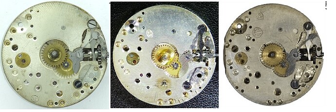

Vergelijk: AS340 - jouw uurwerk - AS341
Volgens Ranfft zou de 341: " 10.5’" , thinner, different balance" zijn
