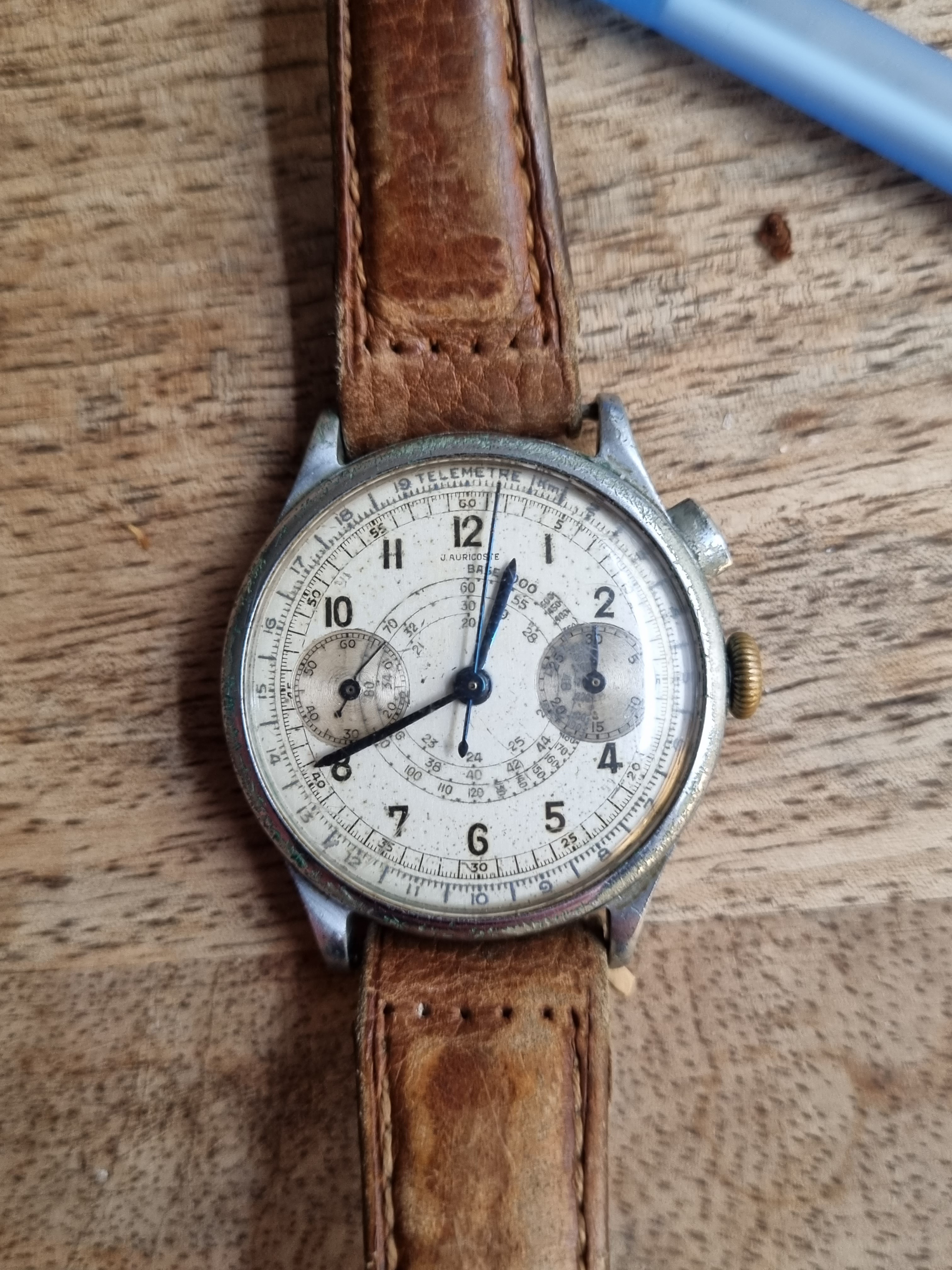

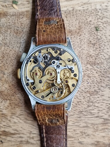

Ik heb een (gare) Auricoste monopusher gekocht. Binnenwerk is niet compleet vrees ik, ik hoop alsnog dat iemand me kan vertellen wat 't net is.

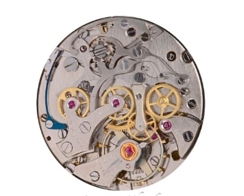

Lijkt op een Lemania uurwerk.
lemania
Ik vond de afbeelding op deze website.
https://www.faszination-uhrwerk.de/w/w15/c15/chronographen-15.html
Mag inderdaad dicht, het is een Lemania 15 CHT :ok_hand::tada:
Prachtig uurwerk, 15TL single pusher. Onderdelen ervan zijn niet te betalen.
Wat mist er, ik zie zogauw niks missen? Misschien is ie wel gewoon compleet en dan heb je mazzel :slight_smile:
Bedankt Jurgen! Na wat opzoekwerk was ik ook zo ver, viel omver van de prijzen.
Aangezien de kast en pusher verder heen zijn dan ik op foto kon zien vermoed ik dat ik ‘m in parts ga verkopen. De kast opmaken lijkt me zonde, zo dragen lijkt me niks en de verkoopwaarde van’ t geheel is door de verchroomde/gehavende kast waarschijnlijk lager dan parts.
Als ik de prijzen van die onderdelen zie heb ik alsnog een belachelijk lage prijs voor’ t geheel betaald, geen drama’s dus.
Ik miste een tandwieltje, maar hij zit terug op z’n plaats :ok_hand::slightly_smiling_face:!
Een werkende is zijn geld wel waard. Genoeg die er een Lemania 15TL, Omega/Tissot 33.3 mee op willen knappen. Lucky you!
Plottwist! Het blijkt een Lemania 2200 te zijn.
Balansasje is ook voor de vuilbak, zoektocht naar onderdelen lijkt nog uitdagender dan voor de 15’tjes :grimacing:
Een beetje uurwerkmaker kan een balansas voor je maken

Het er zelf 3, dus ik dacht echt met een 15TL te doen te hebben. :blush:
Ik zit ondertussen al wat in de loophole en ben al wat wijzer geworden. Het is een enorm leuk horloge om meer info over te vinden en een beetje een eenhoorn tot nu toe.
Caliber 15 is het basiscaliber
15TL is met 2 pushers
15CHT is de monopusher
Onderdelen zijn dus uitwisselbaar.
Maar er is meer!
De Lemania 15 werd nadien omgedoopt tot de 2210. Exact hetzelde werk. Nadien kwam er ook nog een incabloc-versie die als 2220 de wereld zag. Deze heeft dus een andere balansas maar is verder weer identiek in onderdelen.
