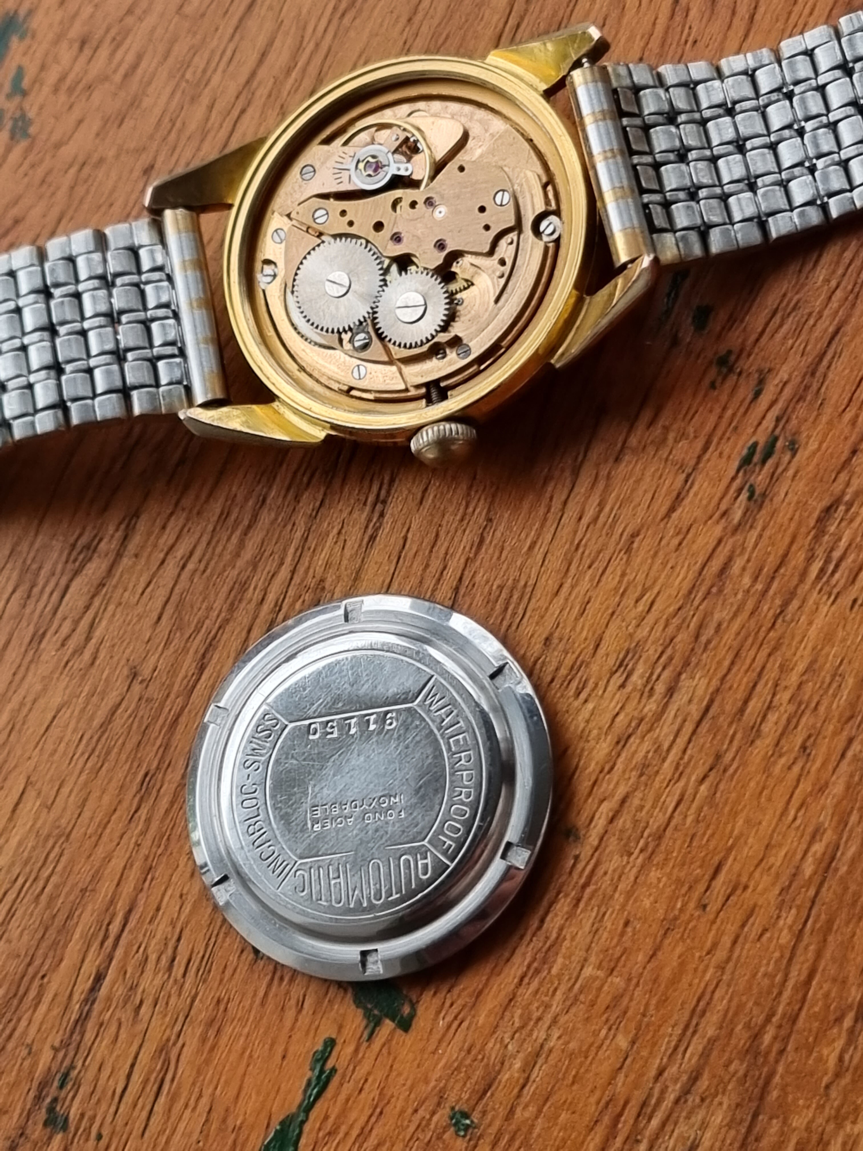

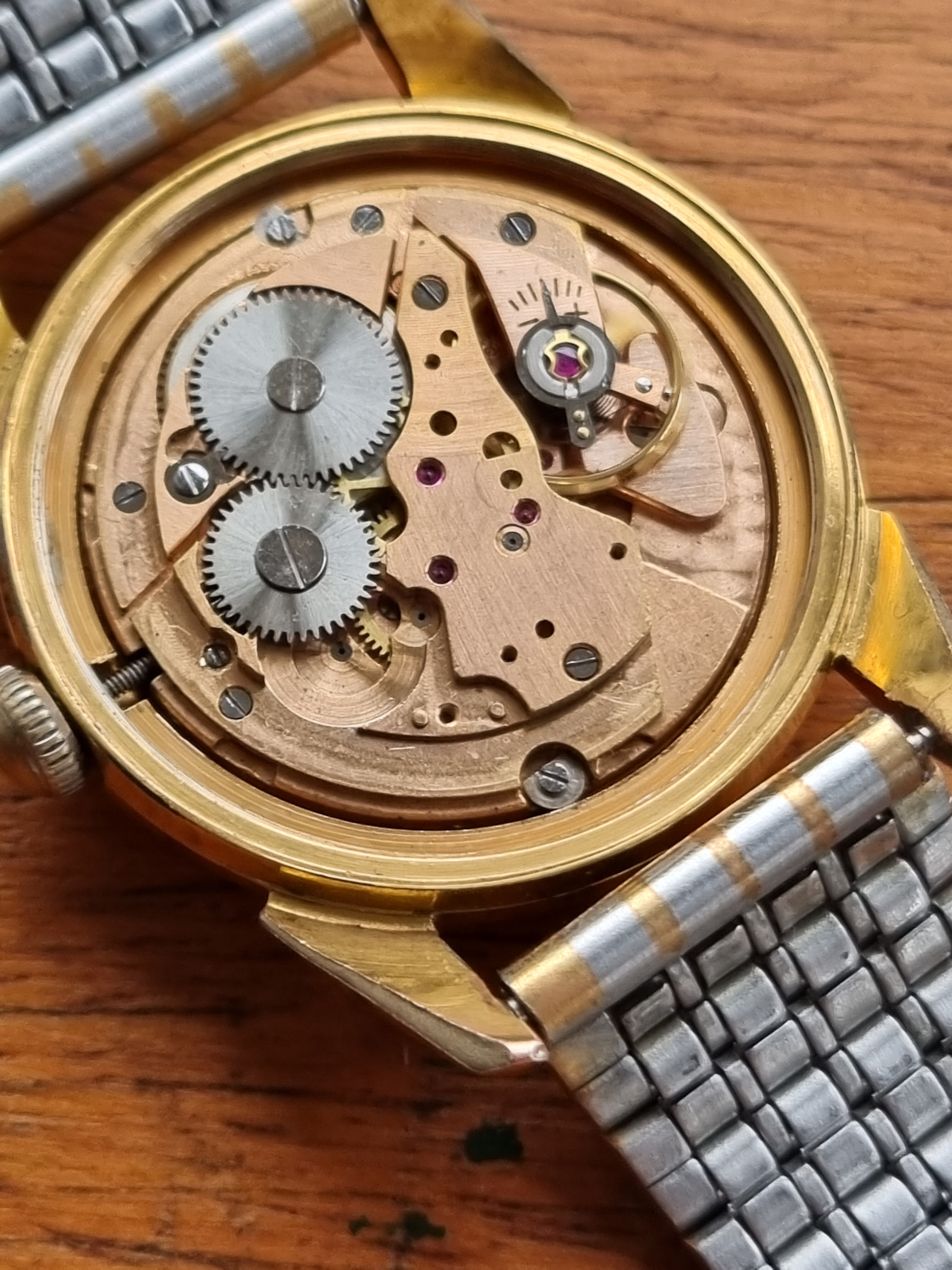

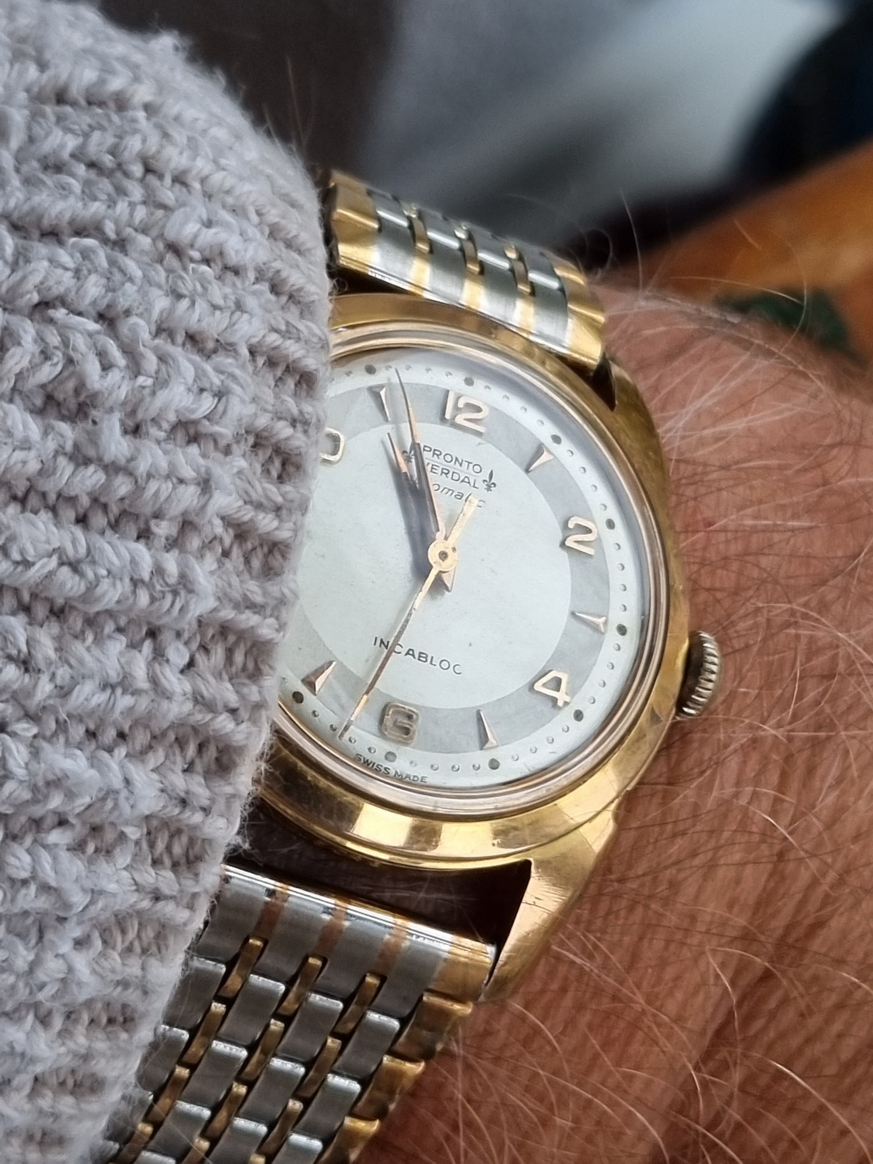

Ik heb een mooi dualtone Pronto verdal horloge op de kop getikt.
Maar deze automatic mist zijn automaat module en ik kan geen marketing of referentie op het internet vinden om dit onderdeel te zoeken.
Wat ik weet:
18000 beats 32mm kast waarschijnlijk een Eta caliber.
17 jewels automatic waarschijnlijk uit de periode 1950-1955.
Dit zijn de foto’s
@pmannaert heeft er eentje een keer besproken in een topic maar daar zie ik geen caliber of referentie naar het type.
Twee vragen:
Welke caliber is dit of welk automaat type kan hierop?
Heeft iemand een passende module liggen?
Bij voorbaat dank voor jullie tips en wijsheid!

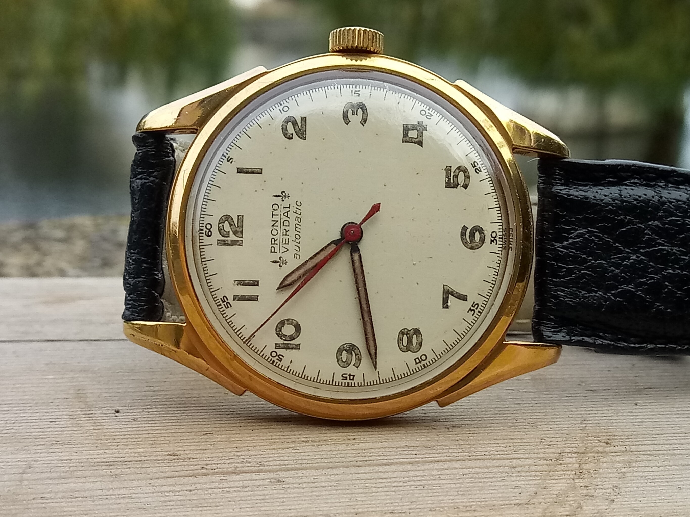

Deze is uit de veertiger jaren
Spijtig genoeg niet hetzelfde caliber

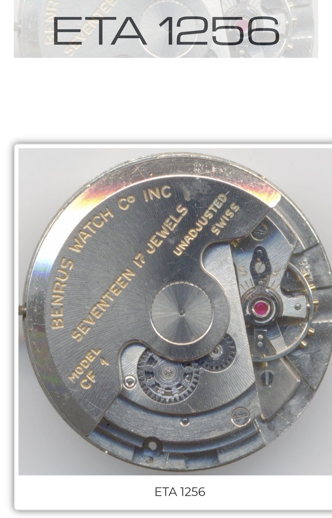

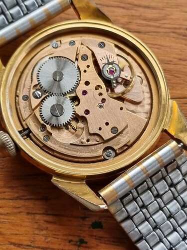

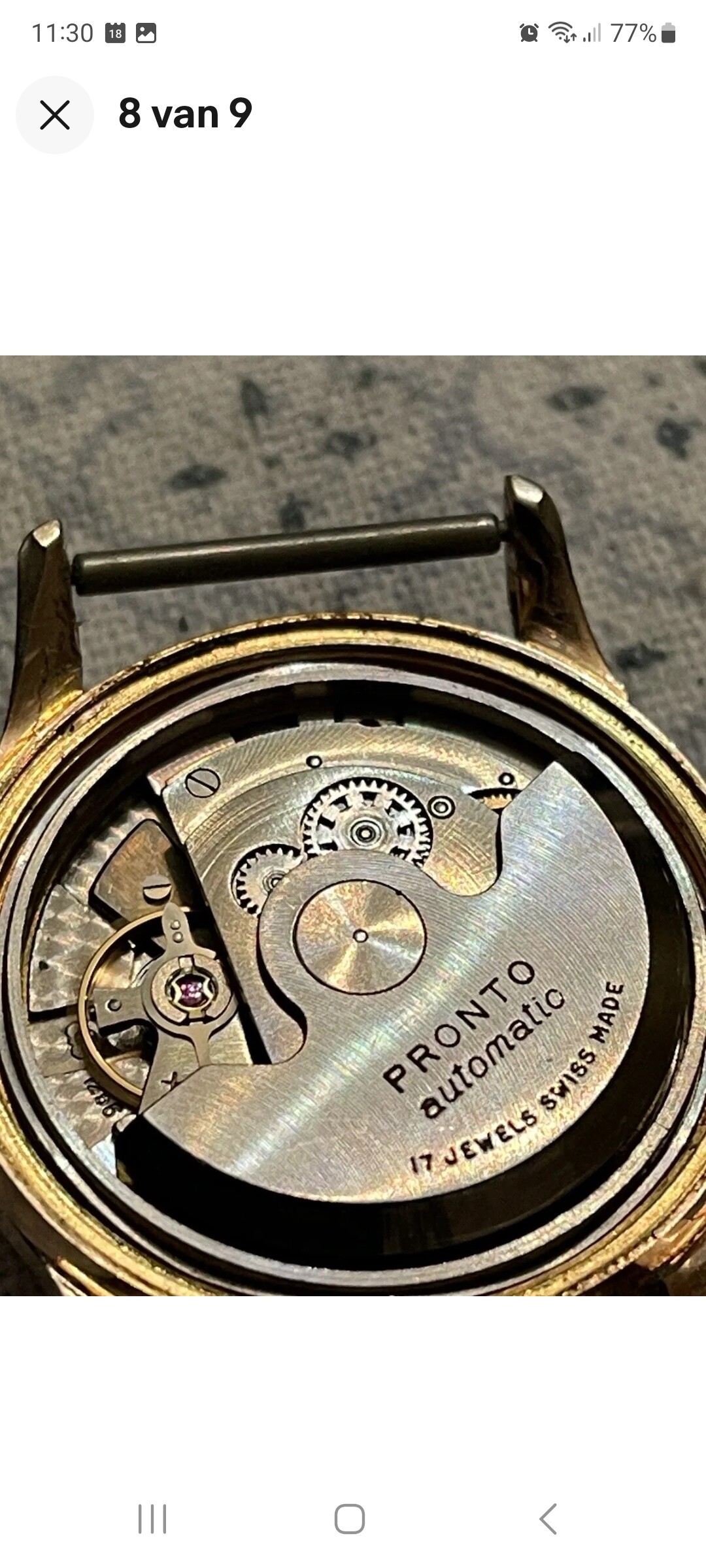

Ik heb deze foto gevonden ook een pronto tropic automatic.
Dat lijkt een Eta 1256 te zijn maar ik ben niet zeker de numbers zijn niet goed genoeg te zien.
Dit kan hem ook zijn…

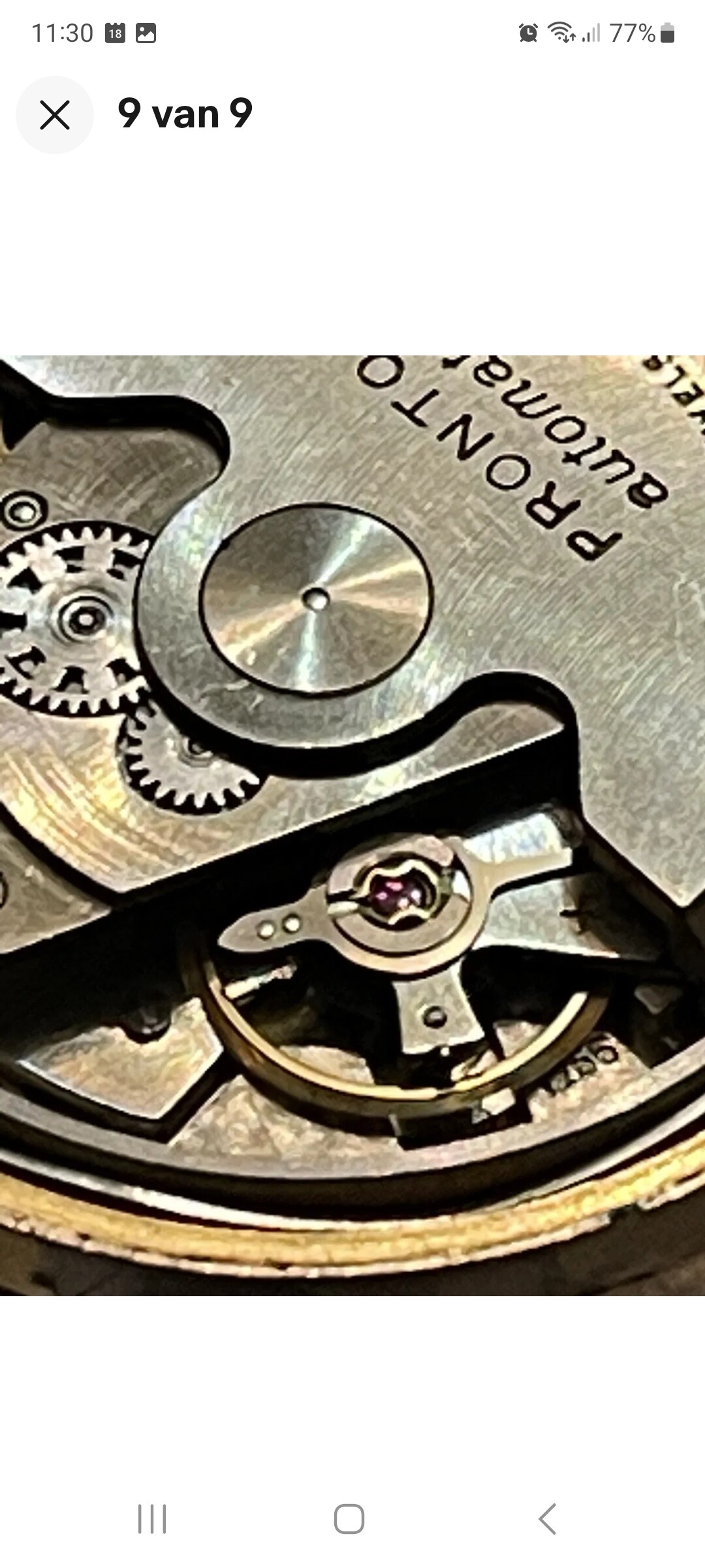

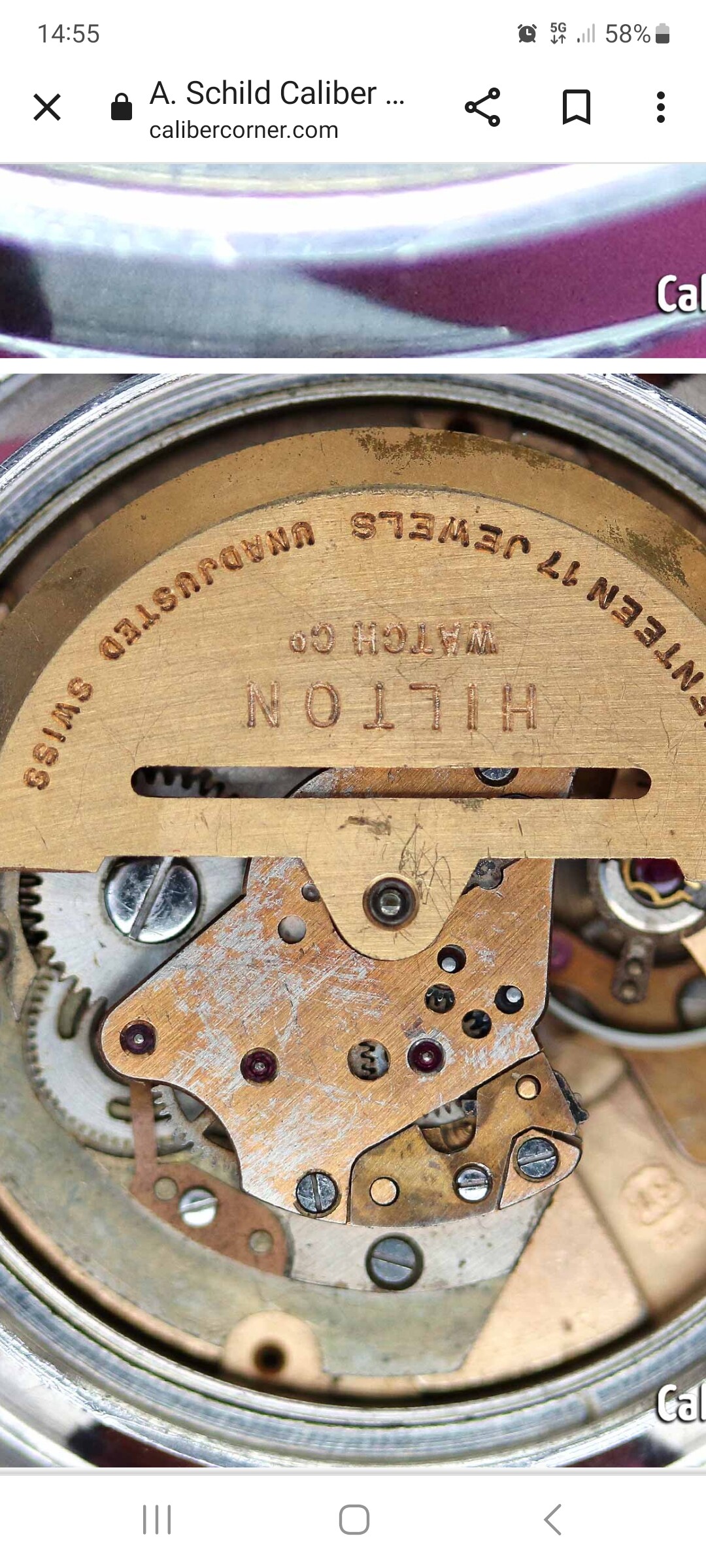

Ik denk toch dat jouw uurwerk die AS1361 is. Als ik de brug onder de automaatmodule bekijk en de balanskloof dan zie ik duidelijk overeenkomsten.
Hi @scudo dat lijkt er inderdaad wel heel sterk op… is er een wezelijk verschil rmtussrn de as1361 en de “n” variant?
Ik ga eens kijk of er een foto van een As1361 is zonder automaat.
En… als iemand een automaatmodule heeft liggen van een as 1361 hou ik me aanbevolen!
Inderdaad dezelfde opbouw ik zie ook de schaduw van het plaatje dat de jewel borgt links onderin.

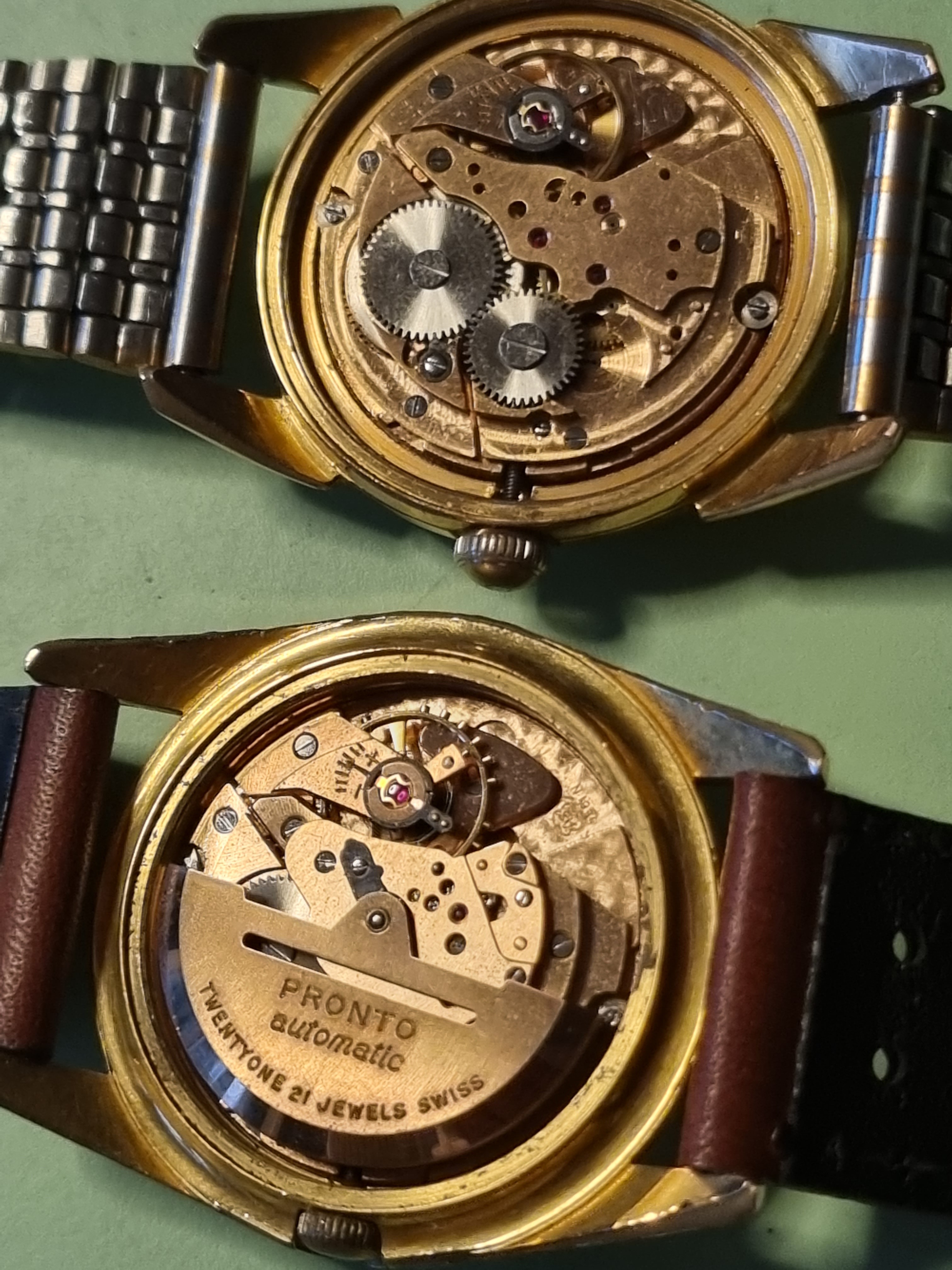

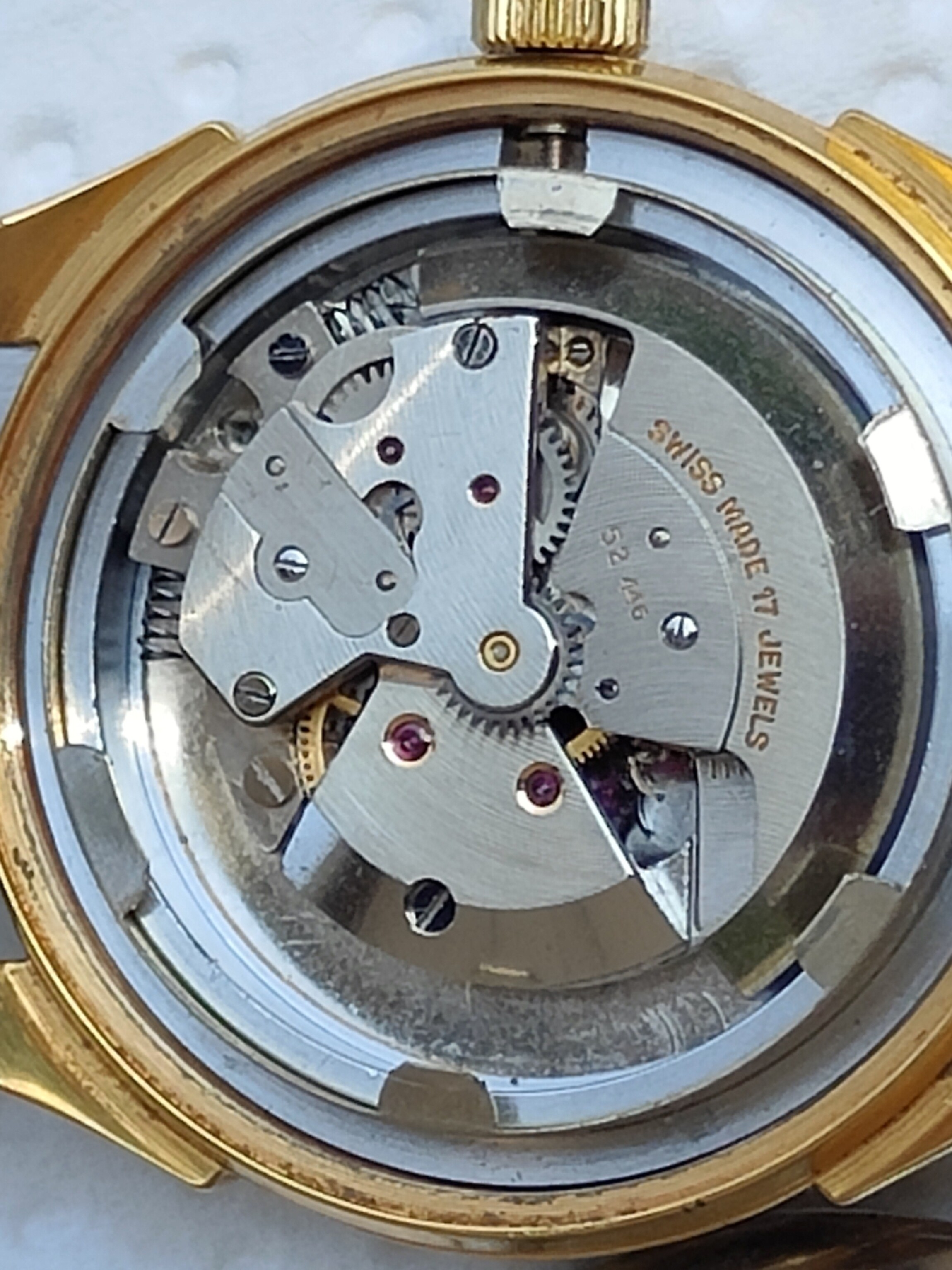

En ik heb zelfs een AS1261n tropic master in mijn verzameling
geweldig! Dank voor de tip
@scudo
Dit is inderdaad het juiste caliber maar dan de 17 jewel variant.
