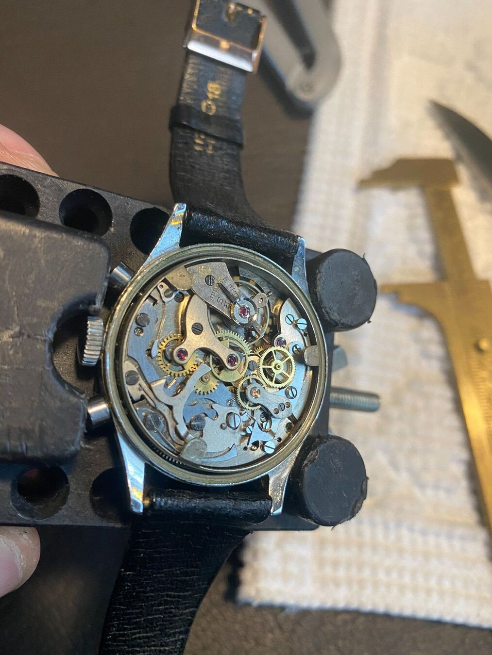

welk caliber is dit? een landeron48?
Ik zie deze chronograaf te koop staan maar ben niet zeker over het caliber, de wijzerplaat laat geen merk zien. in de deksel staat “brevet” vermeld
Het ziet eruit als een landeron in mijn beleving, wat denken jullie?
Lijkt er wel op, anders ff wat plaatjes op Google kijken ter vergelijking.
Thanx, ik heb hem met ranfft gechecked en daar leek ie het meest op.
Goeie site idd, ik denk dat je wel goed zit.
Staat er niks onder de balans?
Dat is inderdaad een Landeron 48. Dat zie je goed aan de minutenteller veer.
Lijkt op een landeron 48
Je hebt ook een 48 met lichte aanpassingen aan de start stop functie zo uit mijn hoofd dat is dan weer een 248
Dat is een Landeron 149 met bovenste pusher start/stop en onderste reset.

“Brevet” betekent (zwitsers) patent. Zou dan een nummer bij moeten staan.
Landeron 48 is een voor mij bekend uurwerk en de basis van alle x48 versies. Deze heeft ook incabloc dus het is waarschijnlijk een jaren 60 versie.
Kenmerken van de 48 zijn de virm van de reset hamer en de al eerder genoemde veer.
