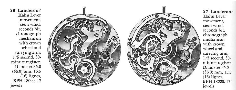

Bijgaand een scan van 2 Landeron Hahn 15.5 lijns kalibers:
geen idee waarom de linkse zonder nulstelhevel (hammer, harthebel) is afgebeeld…
Groet,
Paul

Bedankt voor de scan; dit lijkt inderdaad (99%) hetzelfde te zijn.
Het horloge is vrij groot, dat komt wel overeen met het kaliber.

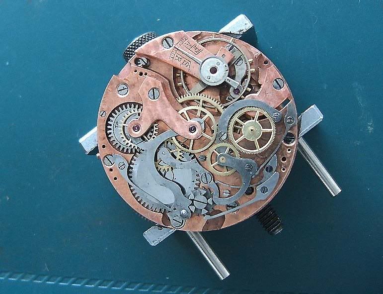

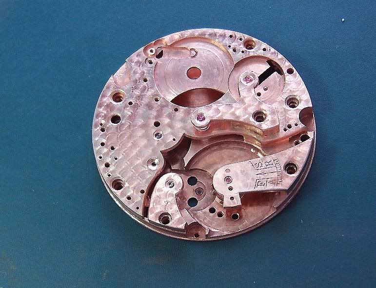

platine en bruggen, een beetje opgepoetst, voorzien van perlage en verkoperd:
en al wat verder samengebouwd
misschien later meer
Groet,
Paul

Vanwaar de verkopering? Het zal wel goed tegen oxidatie zijn, maar het leek of het caliber origineel niet verkoperd was? Het staat wél goed trouwens.
Je maakt er weer veel werk van, Paul.(tu)
Het roestige uurwerkje is prachtig geworden.
Groet, Chris.
het is een oude chrono met een ebauche Landeron uurwerkje, originaliteit heeft geen prioriteit; het uurwerk was (denk ik) vernikkeld, maar verkoperd geeft wel een aardig kontrast met alle heveltjes, vind ik tenminste…

Hoi Chris,
het werk valt op zich wel mee hoor, de as van de resethevel (hammer) was afgebroken bij de demontage, dus het restant daarvan moest verwijderd worden met Bergeon Vissin vloeistof, daarvoor moest de brug sowieso al helemaal kaal gemaakt worden, gaf meteen mooi de gelegenheid om alle bruggen en platine helemaal aan te pakken en te verkoperen
Groet,
Paul

Verkoperen met kopersulfaat ?

Heb je misschien wat tips voor het maken van perlage? ik zag in een oude post van je dat je een bepaald soort siliconen slijptstiften gebruikt (van Cousins) i.c.m. een tafelboormachine. Kan dat trouwens ook gebruikt worden om Geneva stripes te maken?
