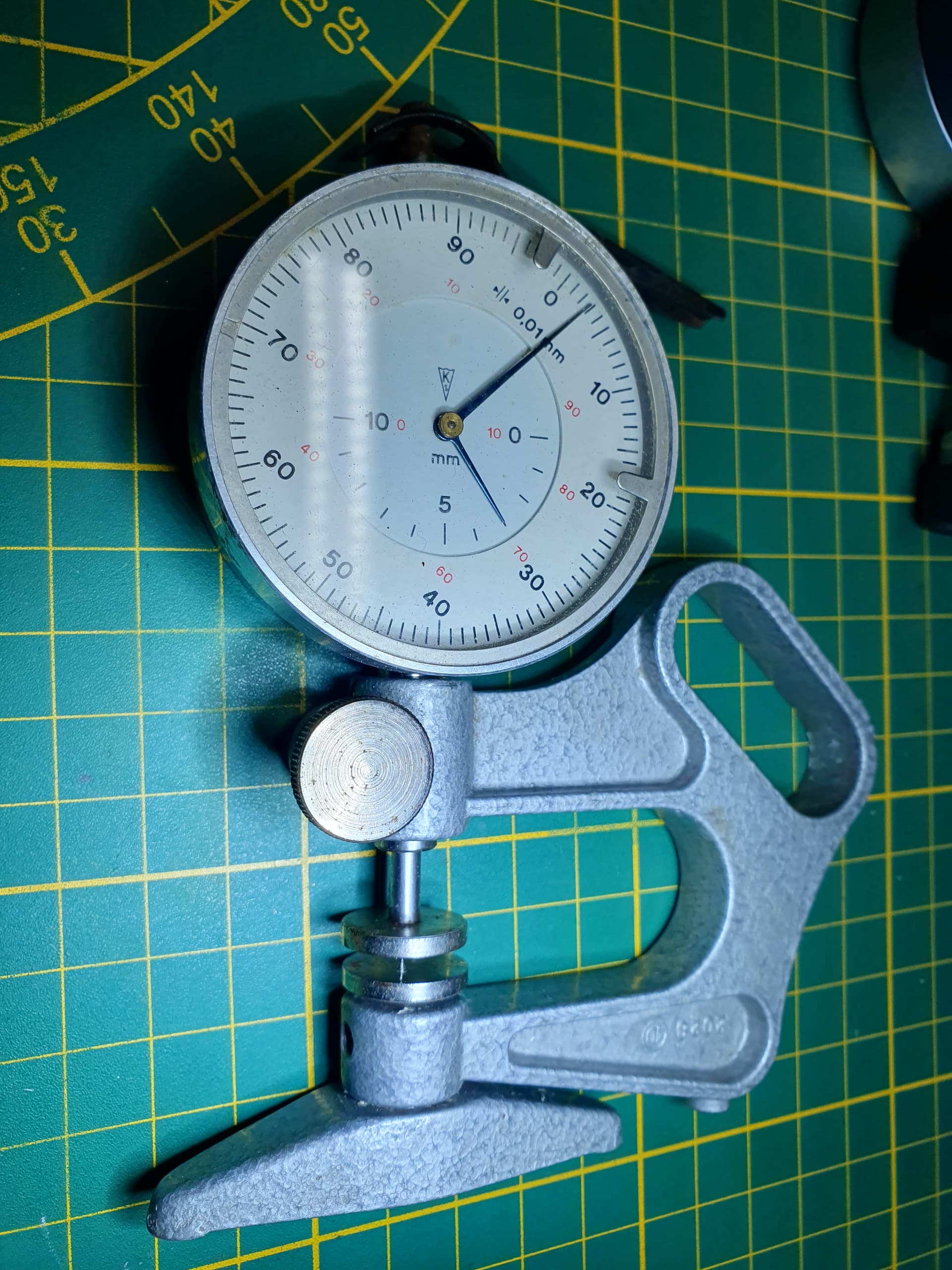

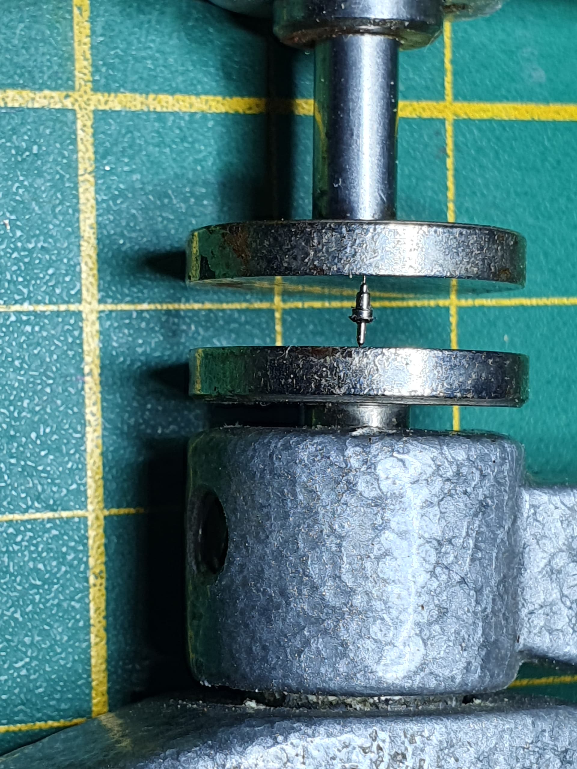

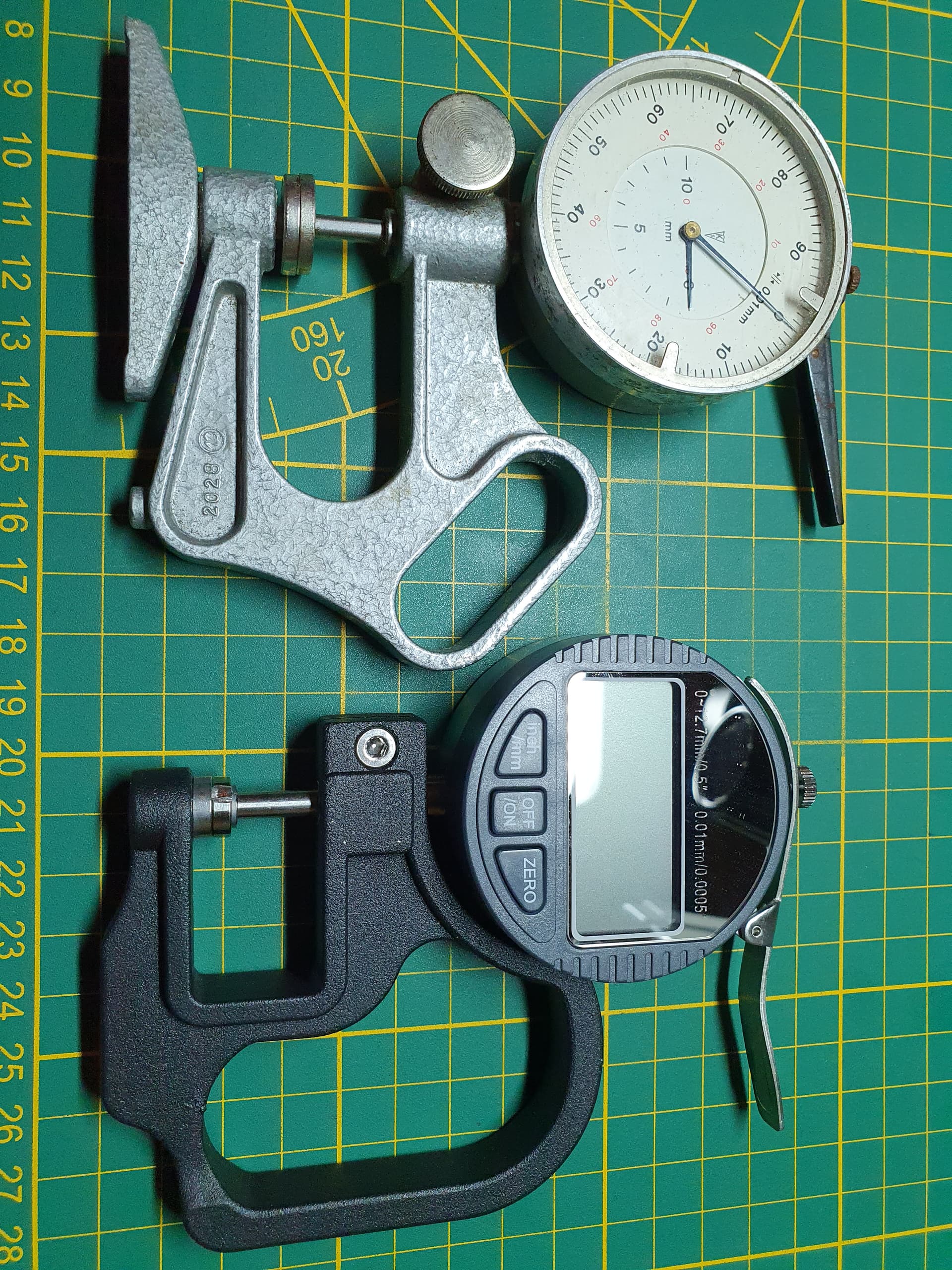

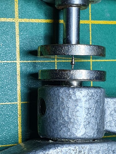

Er staan heel veel duidelijke filmpjes op youtube hierover. Na het bekijken van een aardige selectie daarvan ging het best makkelijk. Oefen anders idd eens op een sloperje.Voor het verwijderen van de oude gebruik ik een (kloon) horia. Wel is het verstandig om de oude na verwijdering te meten en te vergelijken met je nieuwe exemplaar. De nieuwe ronda as die ik had ontvangen voor mijn eerste poging bleek te smal tpv de roller table (sorry, 99% van de filmpjes die ik kijk is engels…). Dus het balanswiel kon er weer vanaf… Een balansas van een ander merk paste wel… Als je geen Feintaster hebt: google eens op “thickness gauge”. Een analoge of digitale diktemeter kan ook prima hiervoor gebruikt worden.
En hoeveel tapjes ga je breken met zo’n thickness gauge?
Dergelijke diktemetertjes hebben ook, net als de feintaster, een lichte ingebouwde veerdruk. Je kunt met een diamantvijltje een “V” in 1 van de meetschijfjes maken zodat je balansasjes kunt meten op dezelfde manier als met een feintaster. De kans op het breken van tapjes is daarmee m.i. niet groter dan bij een feintaster. Deze klokjes koop je voor €20…
