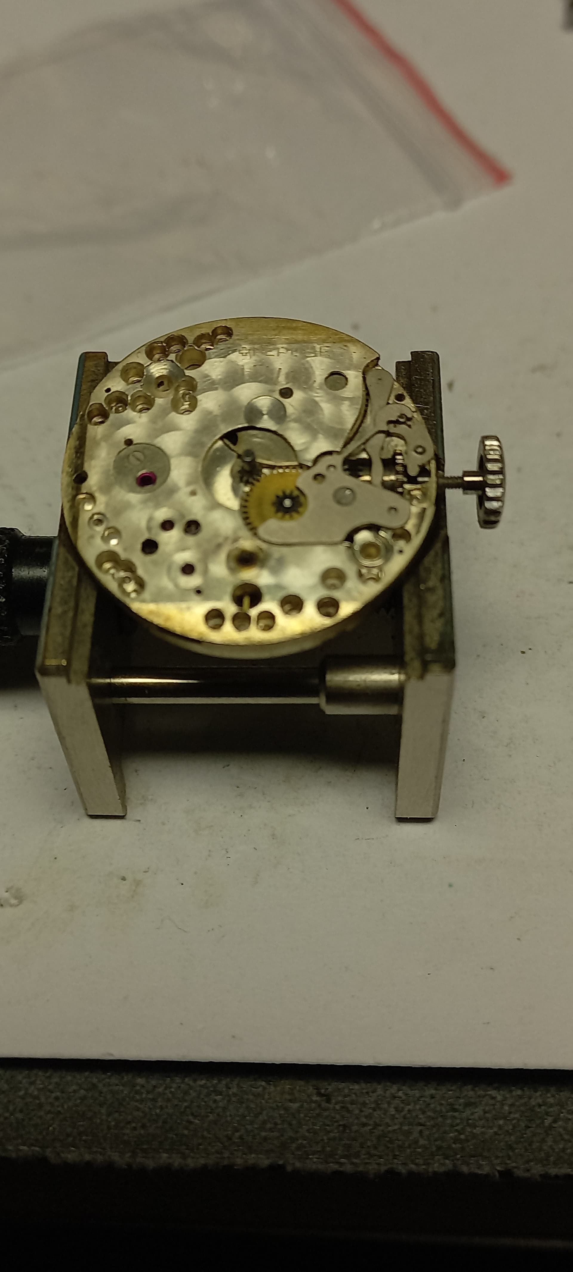

Beste heren en dames,
Voor deze schattige Doxa moet een nieuwe balansas gestoken worden. Alleen kan ik geen caliber nummer vinden en Dr Ranfft geeft geen uitsluitsel…

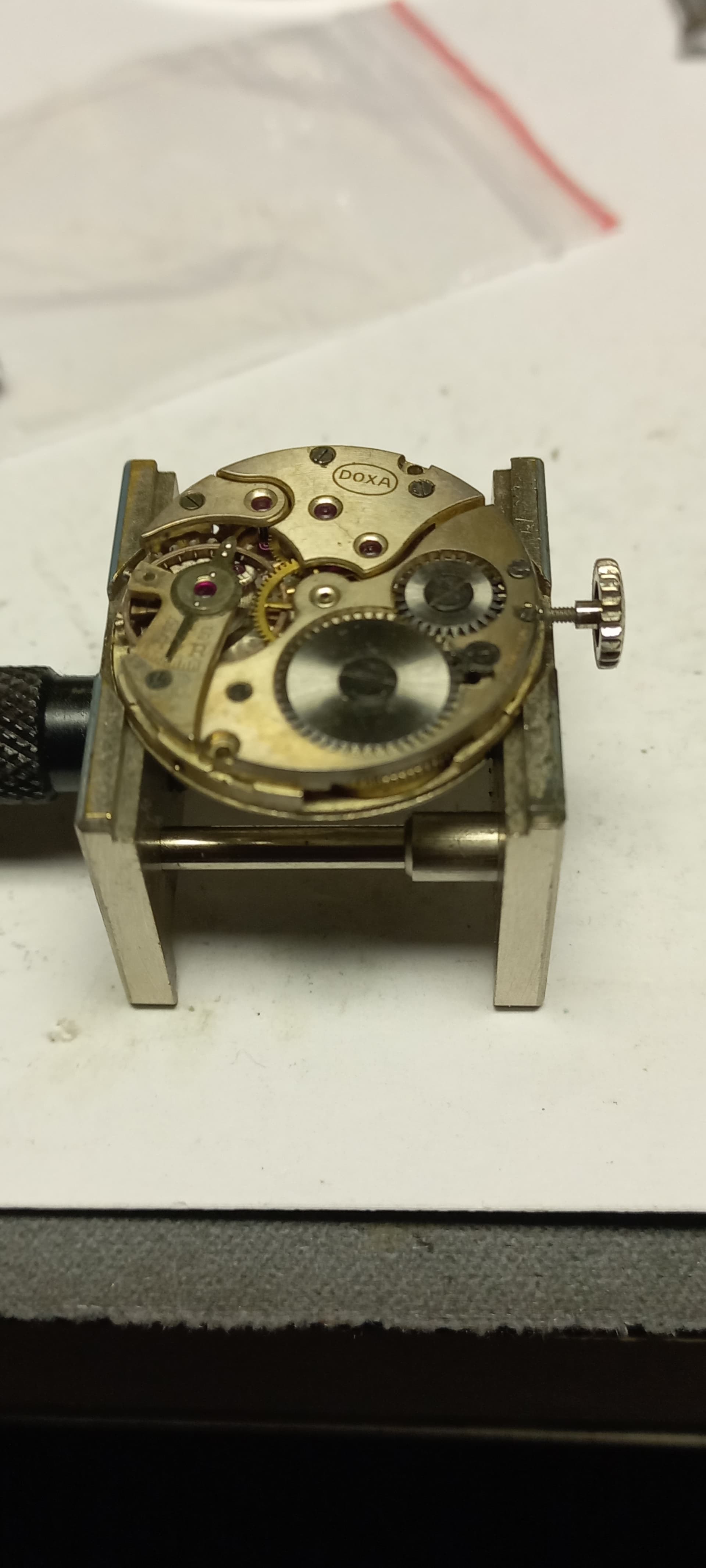

Wat is de doorsnee?
Dan kan ik straks even kijken of ik iets vind.
23.3mm
Lijkt een FHF 1146

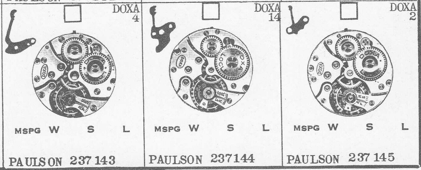

Om het makkelijk te maken zijn er drie Doxa kalibers met nr. 14
1 x 5¼ / 1 x 8¾ en de derde is de 10½
Niet echt handig.
Maar bij Ranfft.org ziet die er zo uit
Hij geeft wel dezelfde nummers voor de onderdelen aan.
Zie ook hier
https://www.watchuseek.com/threads/doxa-movement.5240121/
dat is er een zonder het extra rad.

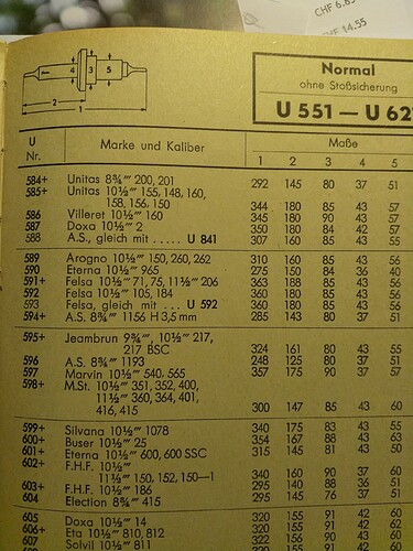

Ronda nummer voor de opwindas is 784
Volgens Flume zijn de maten van de balansas zonder Incabloc oid
1 = 320
2 = 155
3 = 91
4 = 42
5 = 60
Als ik hier kijk kom ik voor een 10,5 ligne cal. 14 op een ronda 620 ![]()
