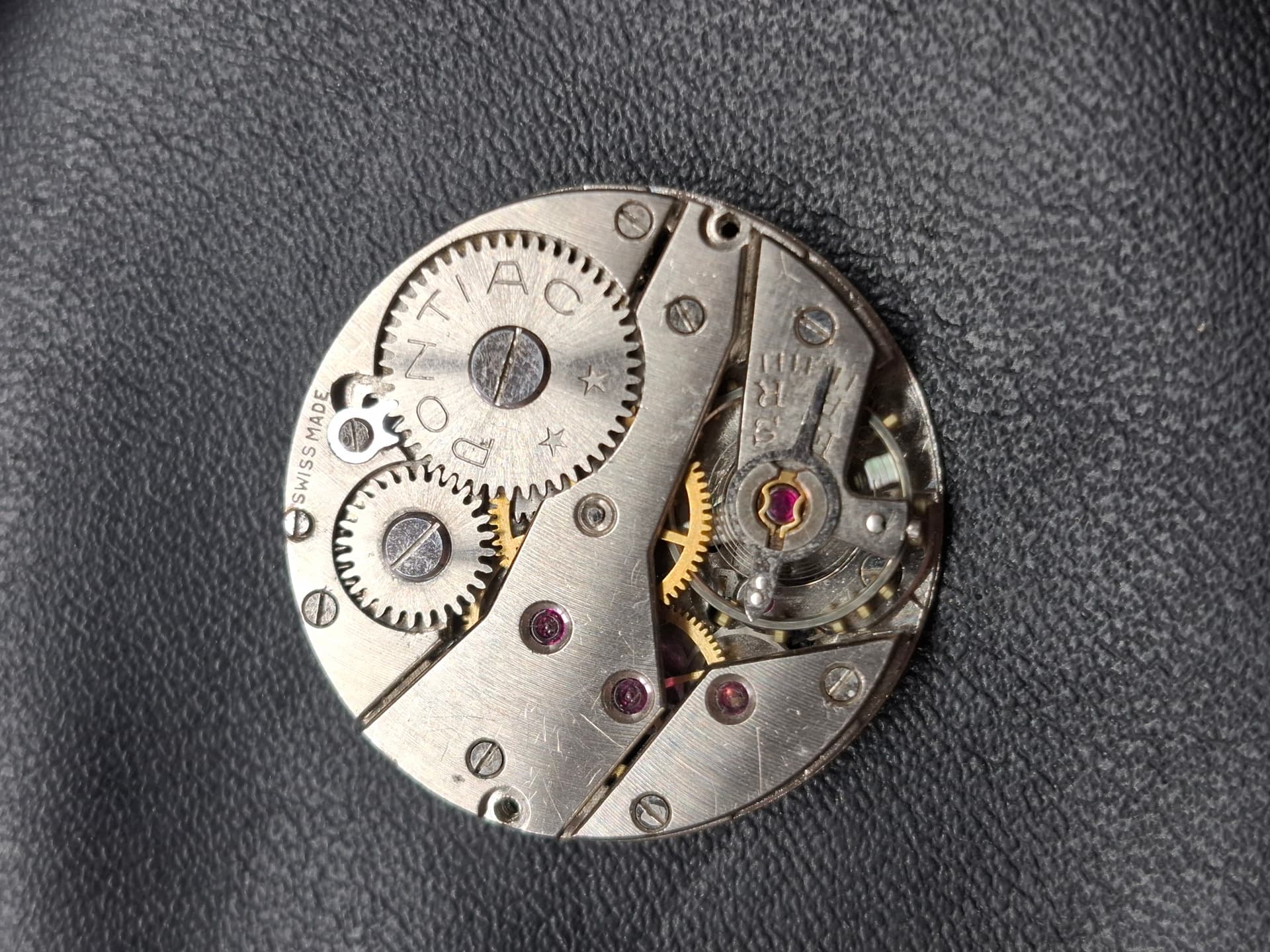

Welk Caliber is dit?
Ik ben met een Pontiac horloge bezig waarvan ik niet kan vinden welk uurwerk het nou is?
Ik zie onder de balans geen logo of letters van de maker, enkel 105 en dit zal waarschijnlijk de maat zijn 23,5mm gemeten → 10,5 ligne
wel “swiss made”
Wat voor mij bijzondere kenmerken zijn.
  • Het escape wiel heeft een kleine aparte brug voor zichzelf.
  • Aan de hevel zit een pennetje waarop deze draait en heeft een eigen schroef om hem vast te houden.
    Verder lijkt het dat er niet veel power mee in de veer kan zitten als deze zo klein is.
    Een nieuwe hiervoor zoeken is ook makkelijker als ik het type kan bepalen.

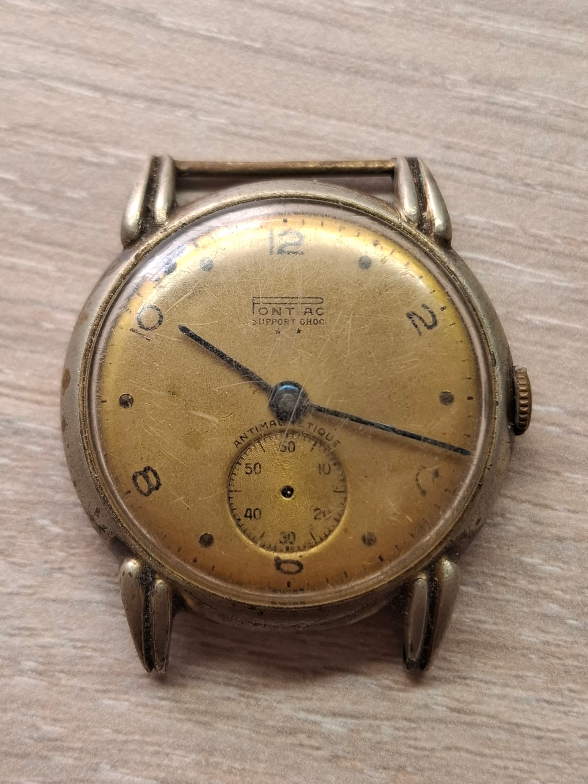

Oja, en natuurlijk hoe het horloge er zelf uitziet.
Ik denk dat het ETA 819 is. Mooie Pontiac, ondanks de ontbrekende secondewijzer en “4”. Jaren '40, aan de kast te zien ?
Ik denk dat het Eta 810 is, is familie van Eta 819. Eta 810 heeft kleine secondewijzer, Eta 819 heeft centrale secondewijzer.
Ik denk dat je gelijk hebt! als ik alle vergelijkbare foto’s bekijken kloppen de details.
Bedankt!
Volgens mij wel weer een oudje, de secondewijzer zat gelukkig klem achter het glas net boven de 10! De vier is een beetje vervaagd maar een beetje slijtage past bij de rest van het horloge.
