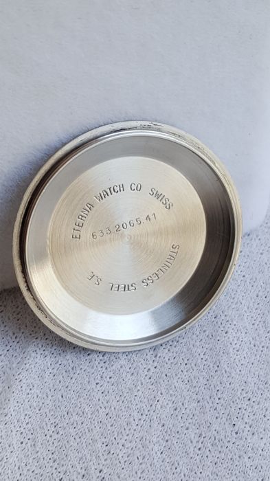

Welk Eterna-matic uurwerk is dit?
Herkent iemand dit Eterna-matic uurwerk? Ik heb het geprobeerd te achterhalen maar ik weet eigenlijk ook niet hoe het serienummer werkt bij eterna en dat je mischien ook kan zien van welk jaar deze is?
Een ETA2678
ca. 1975: 014, Eterna-Matic, Brevete Swiss, 25 Jewels - Patented; Kif-Ultraflex
(Eterna 12824)
http://www.ranfft.de/cgi-bin/bidfun-db.cgi?00&ranfft&&2uswk&Eterna_12836
Zou iig in dit rijtje even kijken.:slight_smile:
Serienummer geeft 1974/75 aan.
Hieronder het hele lijstje, kan altijd handig zijn.

Oh wow…thanks :+1::grinning:
Maar…heb je dan het serienummer bij ranfft gewoon ingevuld?
Nope, wist waar ik ongeveer moest zoeken. :slight_smile:
Aha…ik weet nog niet zoveel van Eterna maar heb nu even een servicebeurt gelezen van de 12824 en die kwam daar heel goed vanaf, is de basis en eigenlijk beter gemaakt door Eterna dan de ETA-2824 wat later het 2824-2 werkpaard van de Zwitsers werd …tenminste wat ik ervan begrijp… Bedankt voor de info :blush: …zo kan ik verder zoeken :+1::grinning: …i.i.g geen slecht uurwerk gescoord zo te lezen :grin:
Oef…nog iets gevonden waarvan ik wel weer van schrok :roll_eyes: …er zijn van deze heel veel frankenwatches gemaakt nadat Eterna was overgenomen en er nog heel veel onderdelen bij de toenmalige leveranciers van Eterna lagen…zeker de Eterna-matic 1000
https://www.timekeeper.co.nz/forum/watch-forums/vintage-pocket-watch-forum/11478-authenticity-of-“nos”-eterna-matics
Top! Nu weet ik dat mij Kontiki 20 (5434xxx) van 1967 is :+1:
