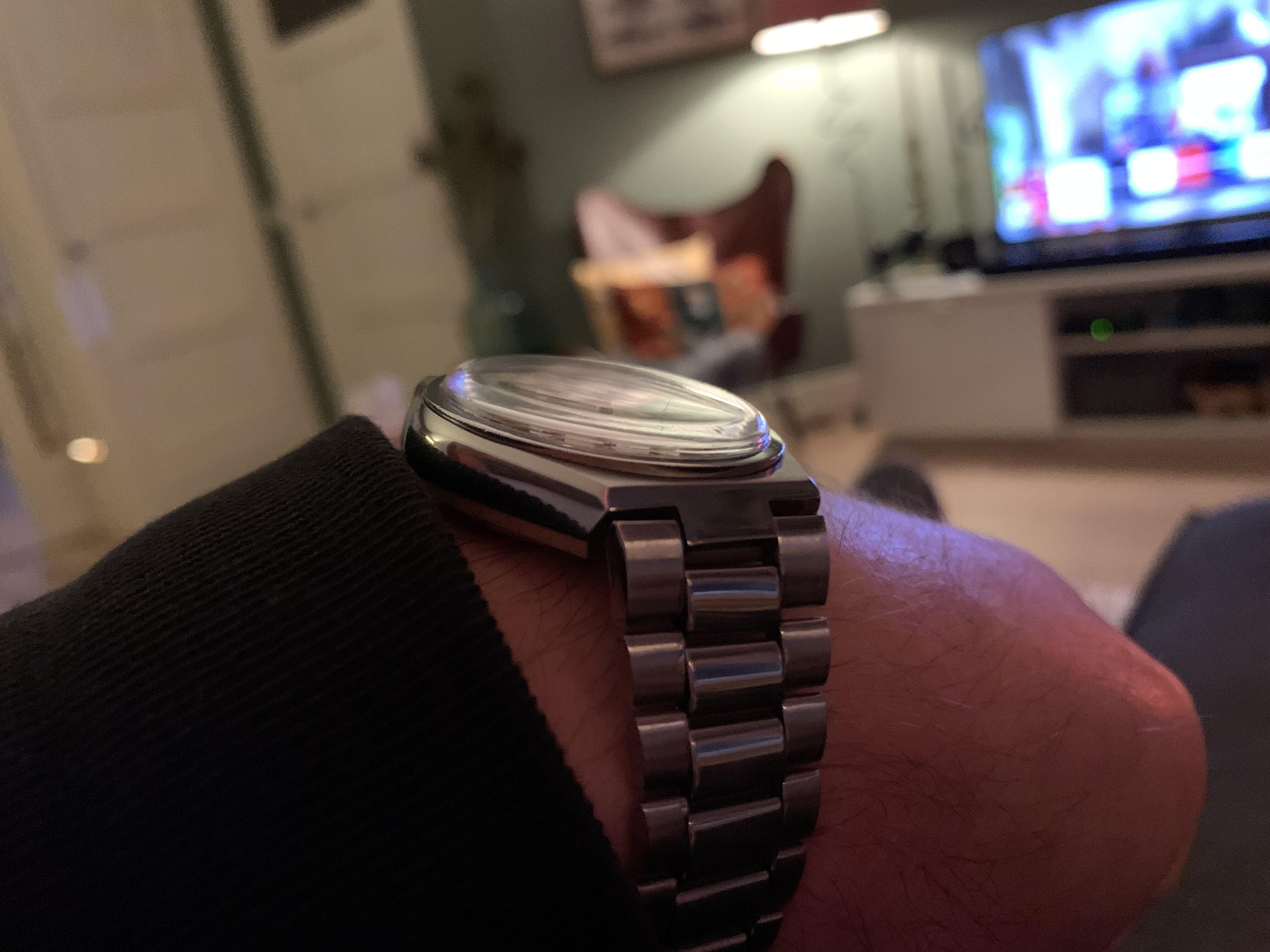

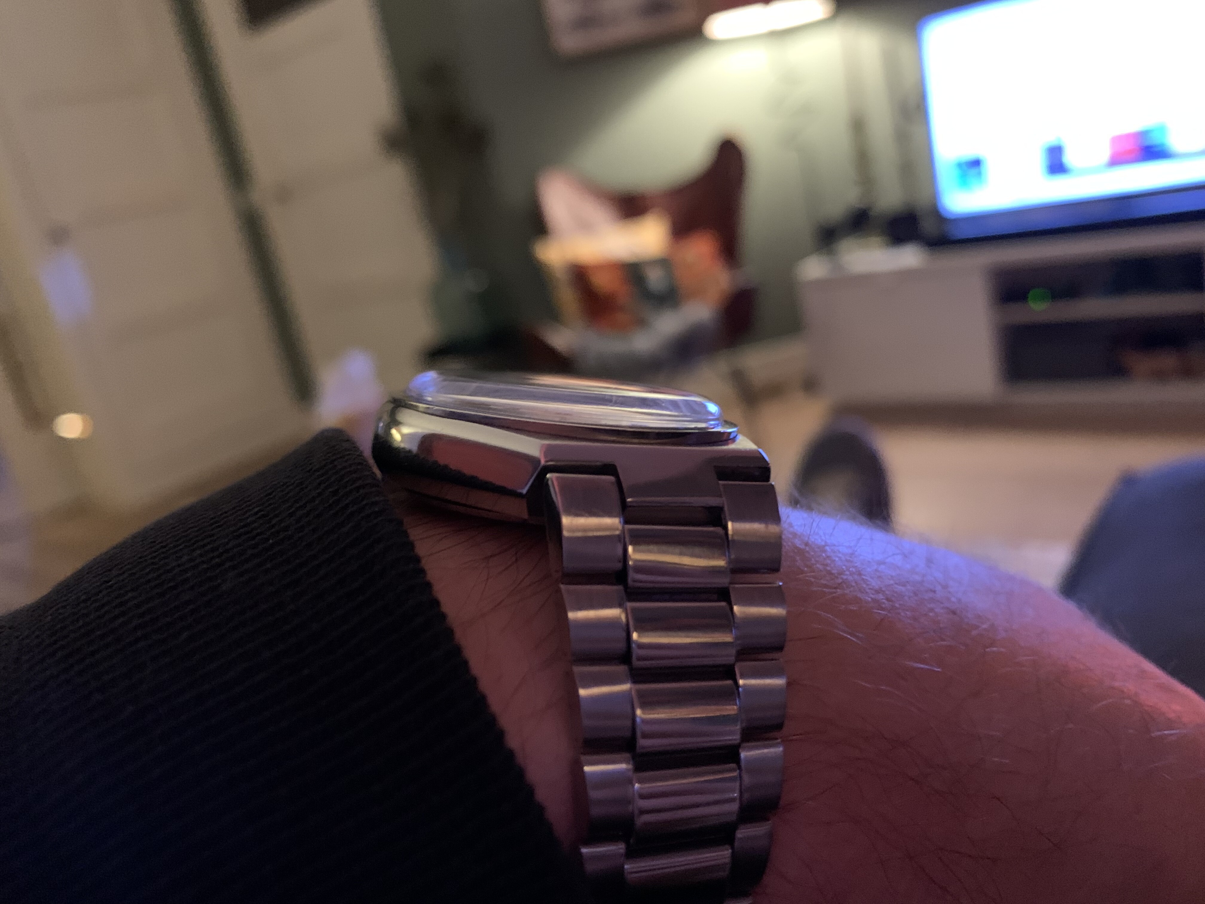

Hallo horlogevrienden,
Ik heb een mooie (al zeg ik het zelf…) Seiko Bellmatic.
Maar dit glaasje hoort er blijkbaar niet op.
Heeft iemand enig idee welke er wel op hoort?
Alvast dank voor de reacties!

Wat is het nummer van deze Seiko? Adhv dat nummer kan je gericht zoeken.

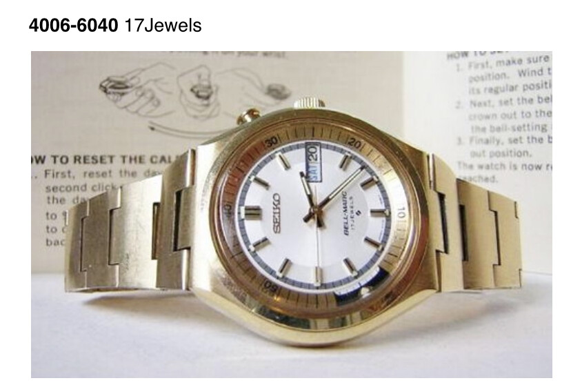

Voorbeeld:
Idd, op basis van het nummer vind je in ieder geval de juiste.
Moet zeggen dat ik niet eerder een bellmatic met gouden markers in een chrome kast heb gezien. Maar ik ken ook niet alle modellen. Hij is wel mooi.
Bedankt voor de reacties!
Nummer op de wijzerplaat is 4006-6061t.
Op de deksel staat 4006-6080.
Zo te zien is het inderdaad een samengesteld horloge. Dus het glas dat eventueel niet klopt zou ik me dan niet zo druk over maken.

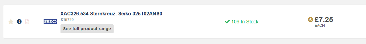

Aan de hand van het nummer op het deksel, kan je hier het juiste glaasje vinden:
https://www.cousinsuk.com/category/filter/search-seiko-case-parts
Of als het origineel Seiko moet zijn (wel een stuk duurder):
https://www.ebay.nl/sch/i.html?_from=R40&_trksid=m570.l1313&_nkw=Seiko+325T02ANS0&_sacat=0

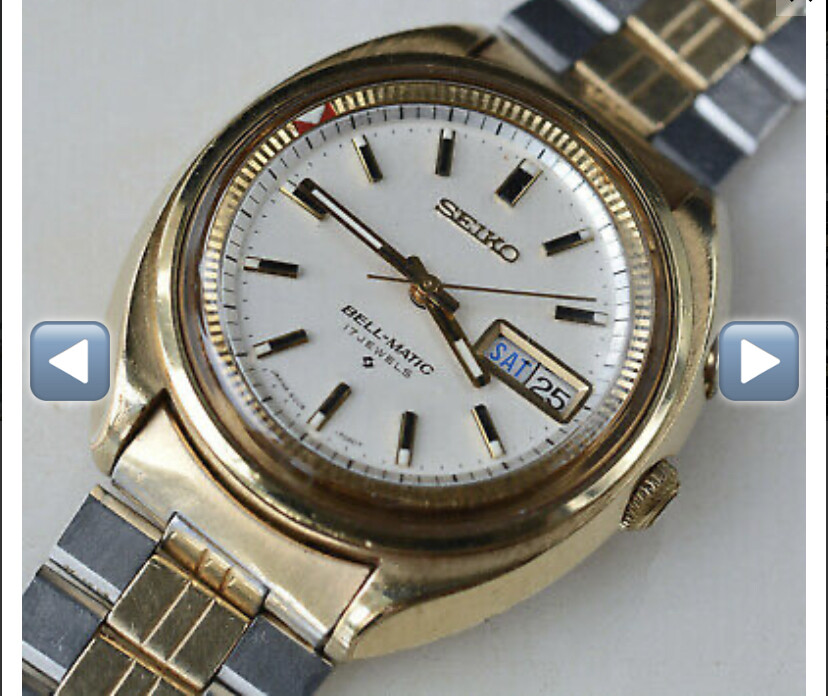

Ik ken wel de gouden met zilveren indexen maar kan geen exemplaar vinden die andersom is zoals de mijne. Enig idee?
Een 4006-6080 heeft een zwart alarm (ik weet niet hoe je het precies noemt). De wijzerplaat met gouden markers komt van een “double/gold plate”-kast dus inderdaad samengesteld. Ben benieuwd of het uurwerk origineel is en geen zgn Mumbai special.
Wijzerplaat (7001) is toch weer net iets anders dan de mijne…
Ik denk inderdaad dat hij er zo uit hoort te zien met gouden gast en 6040 kast/deksel.
