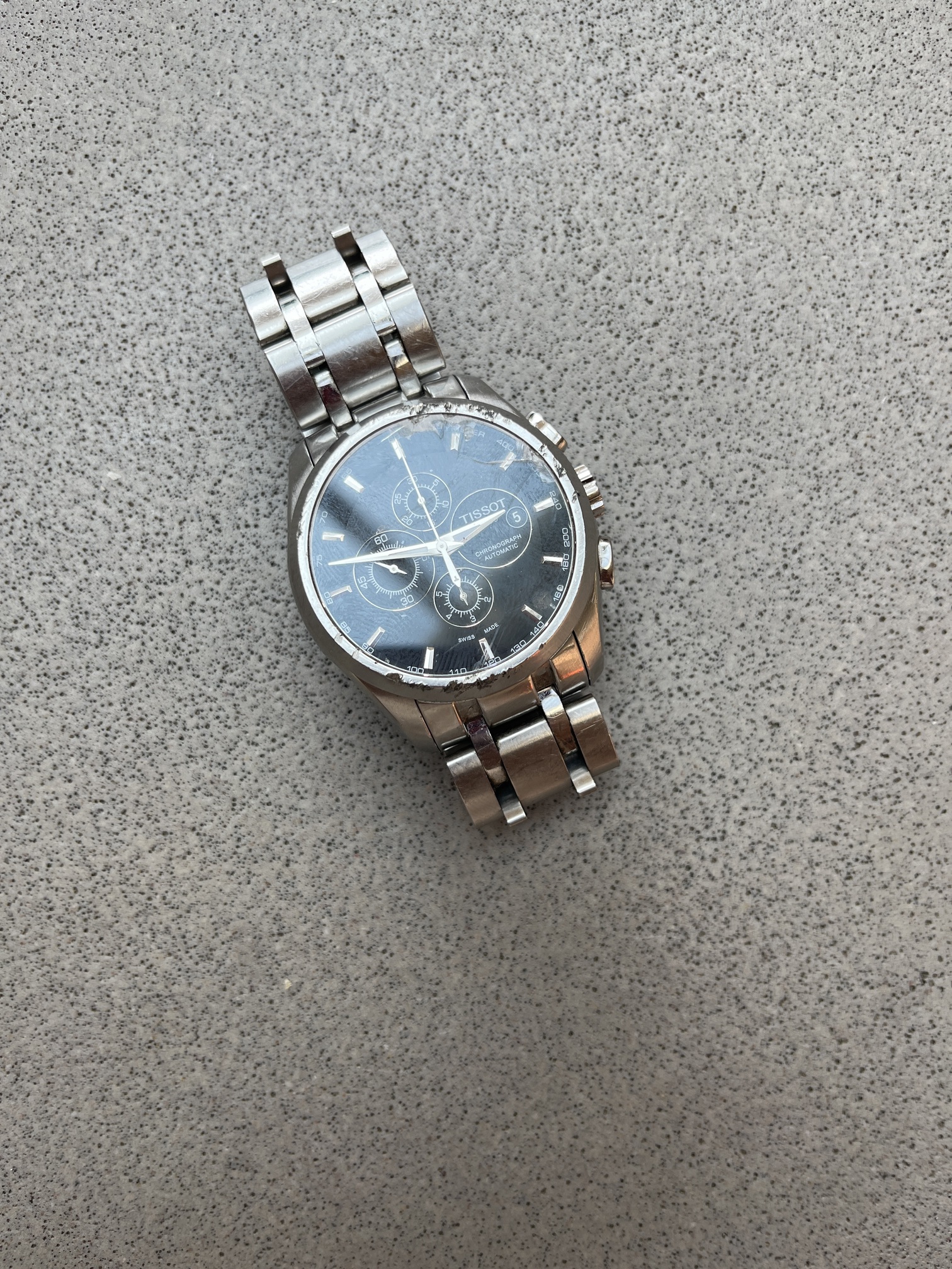

Beste mensen,
Ik ben na een ongeval op zoek naar een glas en lunette. Ik kan op refnummer niet exact wat vinden.
Weet iemand waar ik dit en wat ik moet kopen?
Vaak vervangen bij andere horloges dus dat is niet het probleem.
TISSOT WATCH COUTURIER CHRONOGRAPH AUTOMATIC MENS 45mm SWISS MADE
Ref T035627A
Alvast bedankt :v:t2:

Bezel: REF T32002…
Glas: REF T310028…
Pakking: REF T370028…
Mag helaas niet los verkocht worden… maar werk valt wel mee, dus dat gaat de zaak niet maken.
Aangereden maar goede bescherming aan :+1:. Horloge loopt wel gewoon nog. Vond ik al een teken van kwaliteit :sunglasses:

Zeker, en dat wordt ook de optie als het niet lukt. Maar ik wil hem liever niet 2 maanden kwijt ( dat is de tijd die ze geven. + dat ik het prima zelf zou kunnen.

Ik heb door een val ook een dergelijke schade gehad met een Tissot horloge. Dit was op reis en ik had het opgegeven bij de reisverzekering voordat ik het aangeboden heb bij een AD ter reparatie. Ik heb het horloge binnen 3 weken terug gekregen als nieuw. Kosten € 90.-.

Ik zou in geval van verzekeringswerk sowieso via Tissot doen. Bij kapot glas doen ze gelijk een servicebeurt ivm glassplinters in je uurwerk. Dan heeft je horloge gelijk een servicebeurt gehad én weer 2 jaar garantie.
Daarnaast zijn die bezels met rode pakkingen soms lastiger te vervangen dan je denkt.
