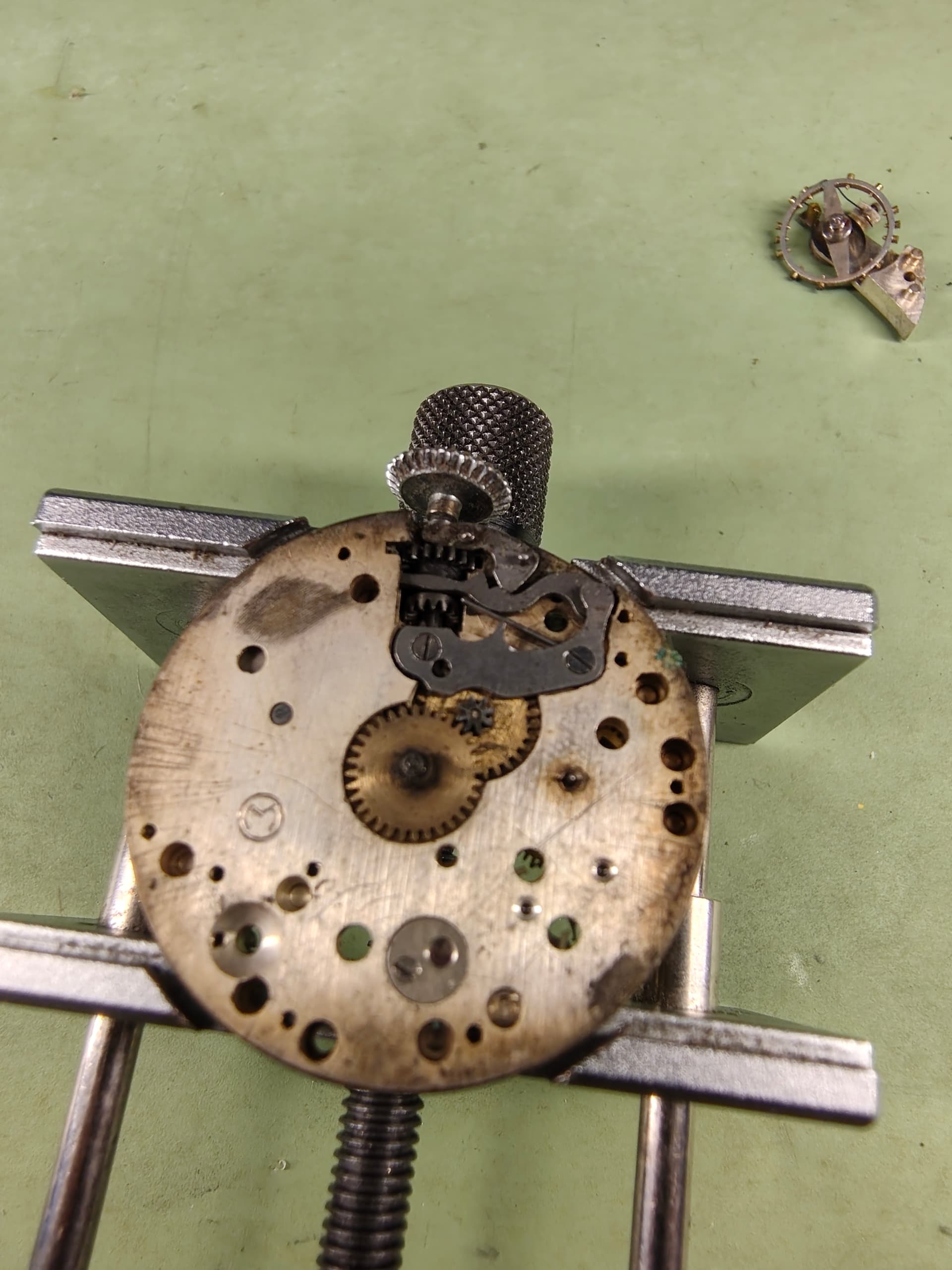

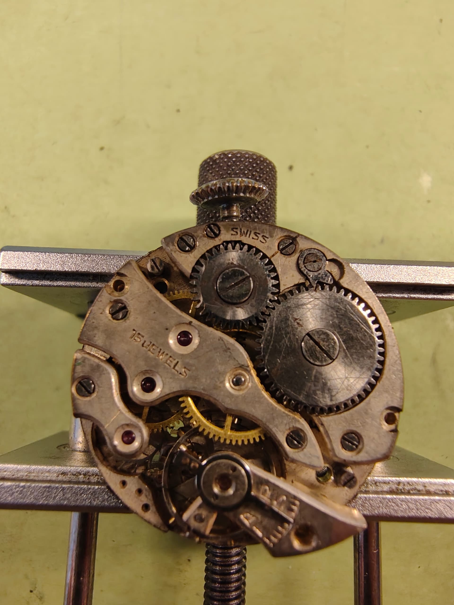

Welk kaliber en merk is dit?
Beste mensen, dit jaren 30 werkje moet gered worden.

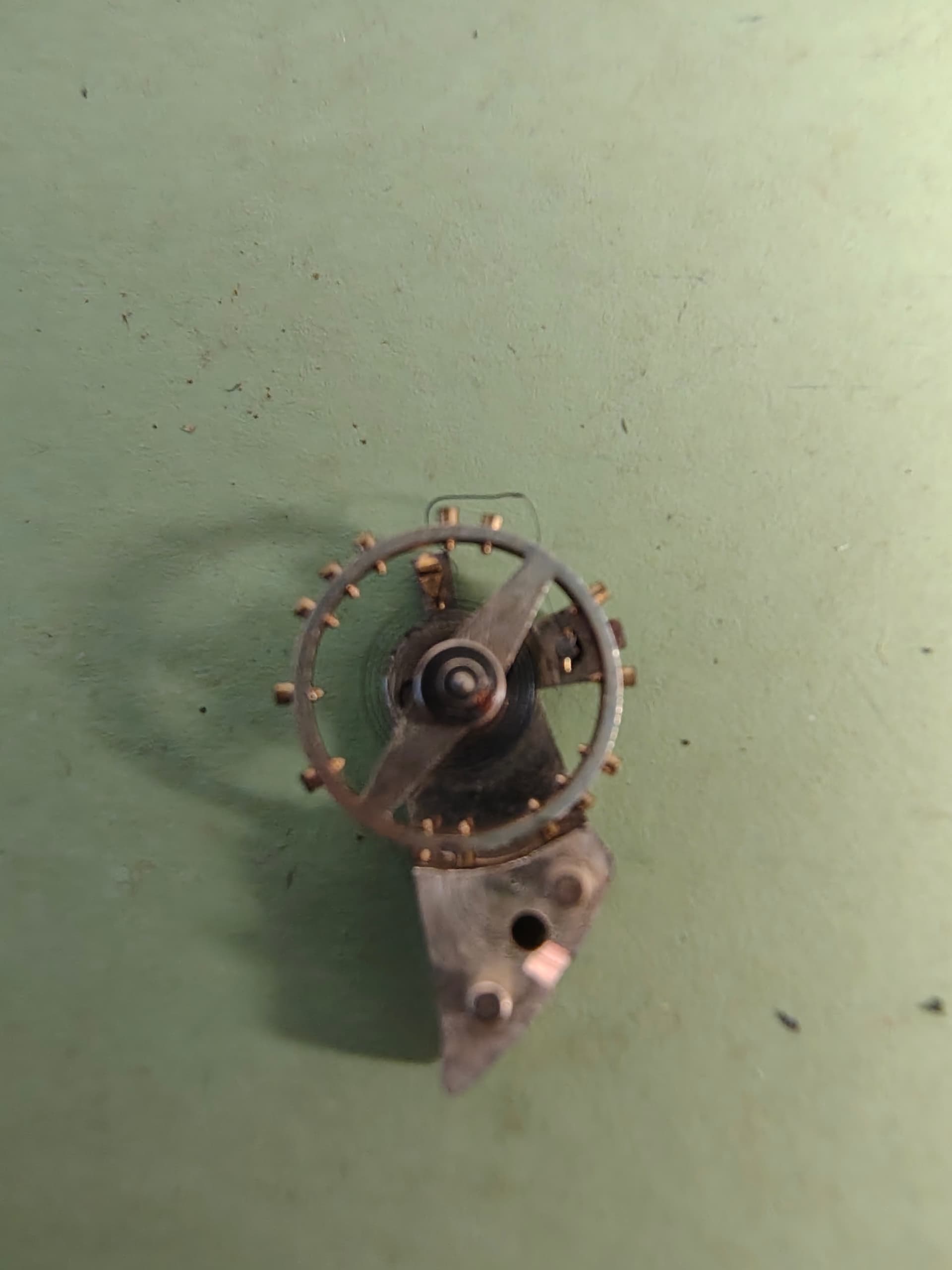

De balans ga ik proberen te redden door de veer terug te plooien.
Maar als dat mislukt kan ik misschien op zoek naar donor.
Het kaliber komt me bekend voor. En het merkje ‘M’ of ‘3’ ook.
Maar toch…help!!
Alphons ? ( @chi_kwadraat )
Manzoni/Arogno toch?
O, zou zomaar kunnen!
Daar hadden we het van de week over. Toeval!
Ik denk dat het een Melano-uurwerk is. De wijzerplaat-zijde is naar mijn mening identiek aan type 103.

Es dürfte sich hier um das Melano Kaliber 102 handeln:
Ist übrigens von 1934, aus dem Gründungsjahr des Herstellers. Die Produktionsdauer ist unbekannt, die Firma existierte bis 1946.

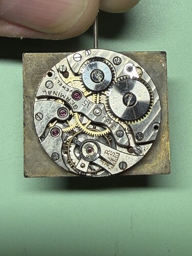

Alphons heeft enige tijd geleden bij mij ook een Melano 103 gedetermineerd.
Foto hieronder ter vergelijk
Kleine verschillen, maar grotendeels identiek! Hoe ziet de voorkant eruit?

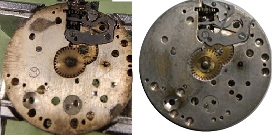

Hier meer informatie over type 103 van @BorisK ; afbeeldingen van beide zijden.
Het uurwerk van Bas komt aan de achterzijde overeen met de afbeelding van type 102 op Uhrforum, en is aan de wijzerplaatzijde m.i. identiek aan de 103.

Ik heb het uurwerk van Bas (links) en de afbeelding van wat volgens Watch Movement Archives het type 103 is, naast elkaar gezet:
melano
Tiretteveer is defect?
Ja inderdaad. Lex heeft zelfs een donor gevonden, die zou prima bruikbaar zijn. Maar dit horloge gaat de archieven in, dus hoeft niet optimaal te functioneren.
Ja dat is hem wel hè. Zo knap gevonden!
