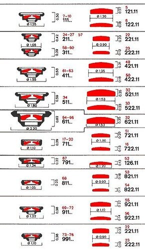

Hallo Horloge-techneuten,
Bij Incabloc kun je onderstaand plaatje krijgen.
Het is een deel van een groter geheel, maar heeft betrekking op alles aangaande de lagering van de balans.
Nou voorzien lang niet alle ‘datasheets’ er in, welke lagering in welk caliber wordt gebruikt.
De 400 serie heeft b.v. de 411.10 (61), de 411.12 (62) en de 411.16 (63).
Deze serie heeft een diameter van 1.55mm en een hoogte van 0.53mm.
Dus zal de 10, 12 en 16 betrekking hebben op de diameter van het asgat?
De volgende cijfers achter de punt komen voor:
07; 08; 09; 10; 11; 12; 16; 18; 26 en 75.
Wat is nu de diameter van het asgat?
Ik heb deze gegevens samengesteld uit het overzicht van Incabloc.ch en de lijst aan te verkrijgen typen bij Cousins. Alleen staan er geen maten of bijzonderheden vermeld. Voor ik de hele voorraad opkoop bij Cousins, hoor ik graag van de HF-'ers wat zij er van weten. De opkoop zou me trouwens veel te jouker worden.

Heel waarschijnlijk is dat de getallen tot en met 18 gewoon de maat is van het asgat in mm/100.
Maar 26 en 75?

In Bestfit staan 27 pagina’s over anti-schoksystemen met Incabloc als grootste onderdeel. Daar staat trouwens ook alleen diameter bij en “hole” met 7 als kleinste en 12 als grootste afmeting dus dat zou dan van 0.07 tot 0.12mm zijn.

ik heb ook heel lang gezocht naar een incabloc catalogus met coderingen en bijbehorende maten, dit om een ouder zakhorloge-chrono-uurwerk te kunnen voorzien van een schokbeveiliging; helaas nooit zoiets kunnen vinden.
Heb ook alle lijsten die op het internet te vinden waren doorgespit, maar heb er werkelijk nooit geen logica in kunnen ontdekken; ik had eigenlijk mijn hoop op deze post gevestigd…
Ter info: In de Bestfit part #2 staan lijsten met diameters en gatdiameters van complete blocs, het nummer achter de punt geeft (zo zou je uit die lijsten kunnen concluderen) niet de gatmaat, want bijvoorbeeld xxx.11 kan diverse gat-diameters hebben, wordt aangegeven door een nummer ervoor…
Oh, en nog leuker is dat geen van de Bestfit coderingen overeen komt met wat je nu kunt bestellen…

Ik zoek de lager- en deksteen voor een ETA 6498-1, onder, dus die in de hoofdplatine.

Dit kan ik ervan vinden:
Incabloc, Complete Lower Setting for ETA 6497 & 6498
One complete upper setting (complete with hole jewel, cap jewel & spring.
WM-INCA-475.20
$16.90
Er wordt aangegeven dat de deksteen de 422.11 is
Bedankt,
Maar als ik bij Cousins op 475.20 zoek, krijg je: Inca 10.475.20 en Inca 12.475.20.
De deksteen 422.11 is aanwezig, dus daar was ik goed op uitgekomen.
Met vriendelijke groet,
Inca
? de 6498 staat toch gewoon in de incabloc docs van Cousins:
asdiameter 12
bloc boven 444.12.412
bloc onder 475.20
deksteen 411.12
lagersteen boven 421.11
lagersteen onder 422.11
Als je vervolgens op de site van Boley kijkt, zie je dat je de 12.475.20 moet hebben.
Ik kom met de beste wil van de wereld niet uit bij een eta 6498 doc waar dit vermeld staat bij Cousins.
Kun je een linkje plaatsen?
Maar inderdaad via Boley kom ik wel uit bij de juiste (12.475.20).
