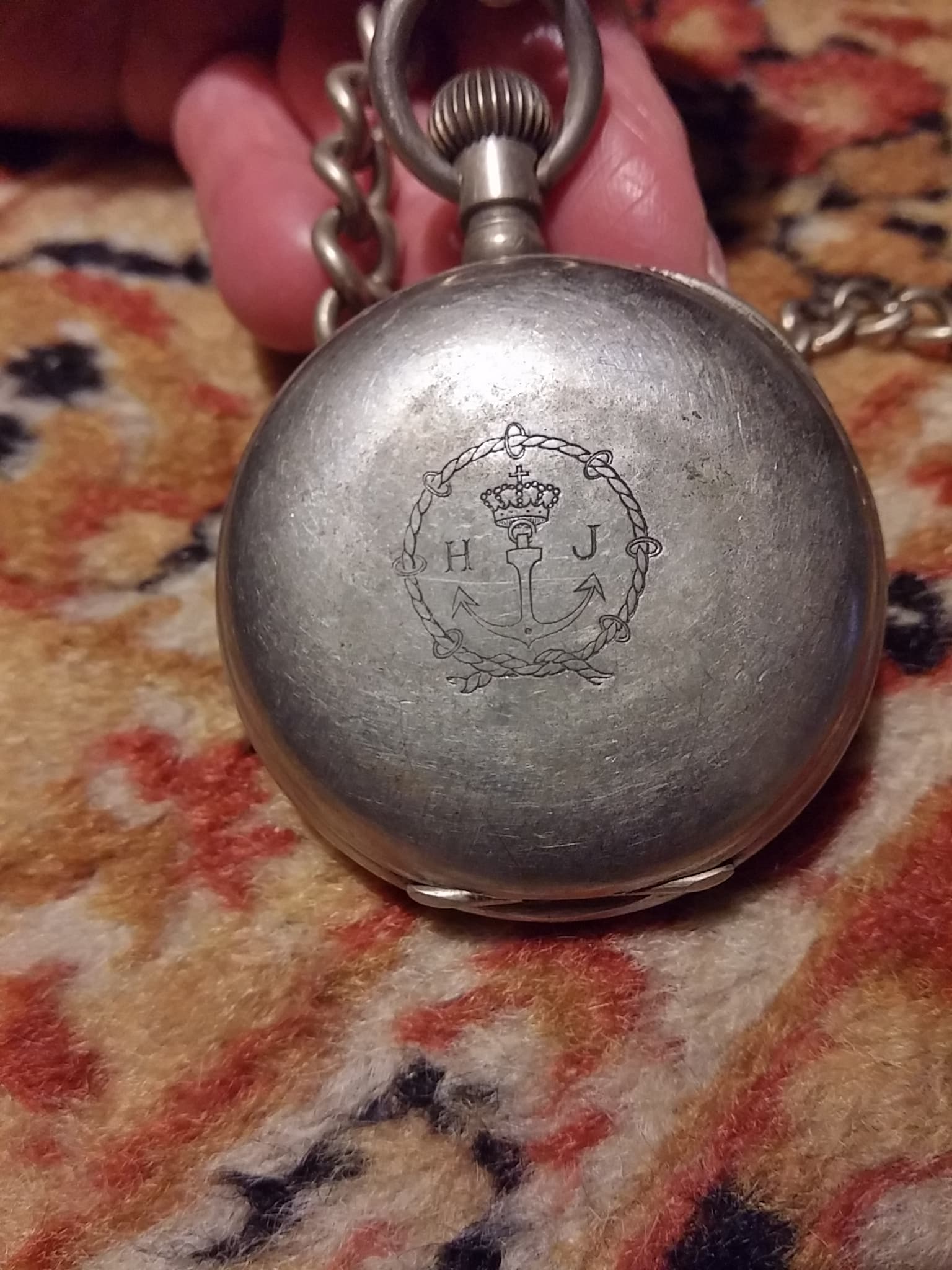

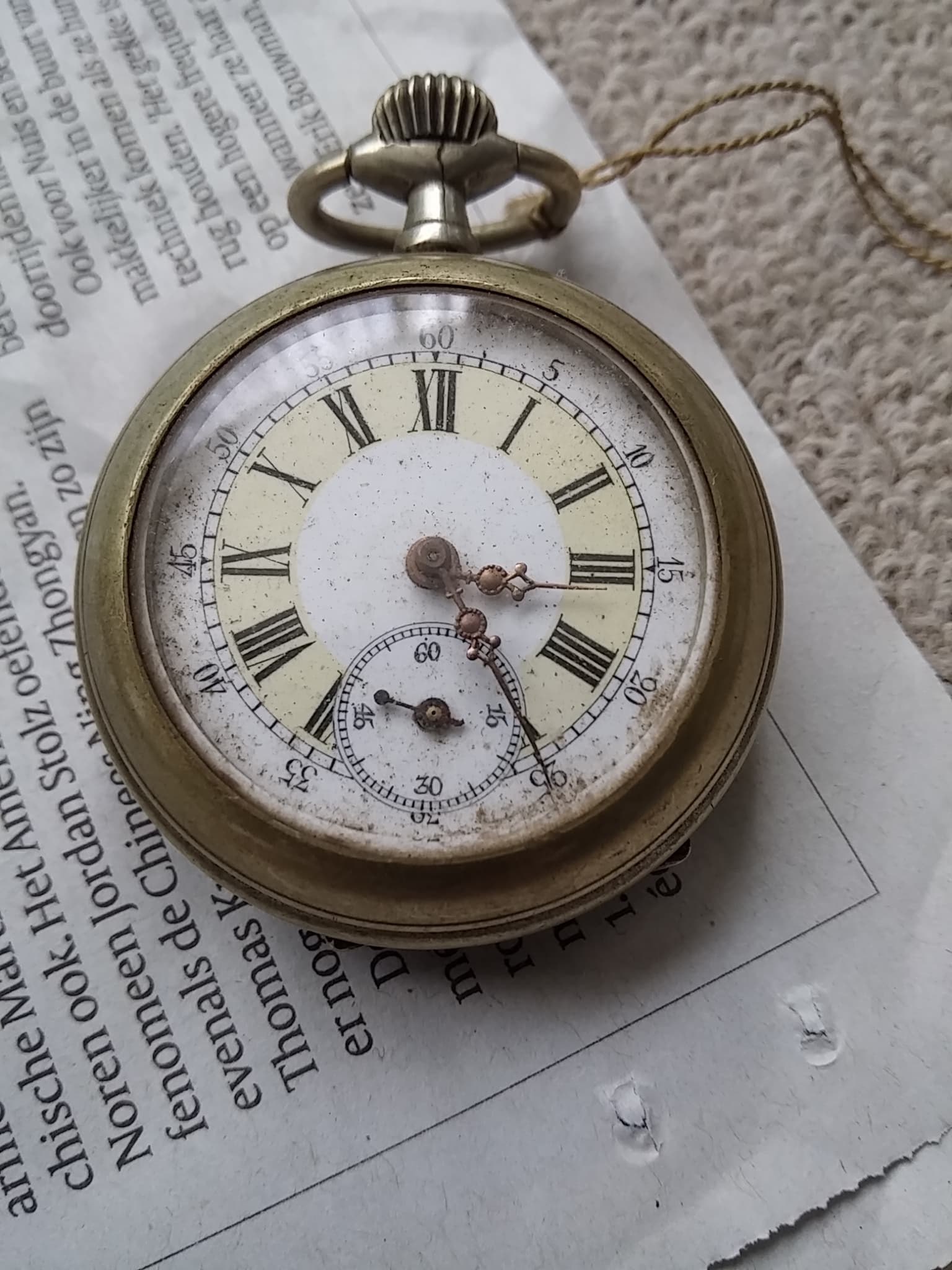

Wie kan er mij wat info geven over dit type uurwerk en merk van dit zakhorloge ?

Anchor zou merknaam kunnen zijn of verwijzen naar een ankergang ipv cylindergang.
Als het een ankergang is dateer je hem jonger dan cylindergang.
Gezien de hoeveelheid roest op de spiraal denk ik een total loss.
Wijzers beschadigd en missende secondewijzer. Wel opwinden via de kroon en gelijk zetten met een knop aan de achterkant… grappige combi…

Vind het ook wel een boeiende combinatie van opwinden en tijd verzetten. Vraag met wel af of het allemaal origineel is of dat hier een handige hobbyist vanalles bij elkaar heeft zitten knutselen ![]()
Overigens is een cilindergang niet echt ouder te dateren dan een ankergang, zijn beide ergens begin 18e eeuw uitgevonden. Ankergang was duurder en werd meer in de high end horloges gebruikt, cilindergang in de goedkopere.
Dit is met een nieuwe spiraalveer wel te fixen toch?
Total loss betekent niet dat iets niet te repareren is, maar dat het niet meer de moeite waard is ![]()

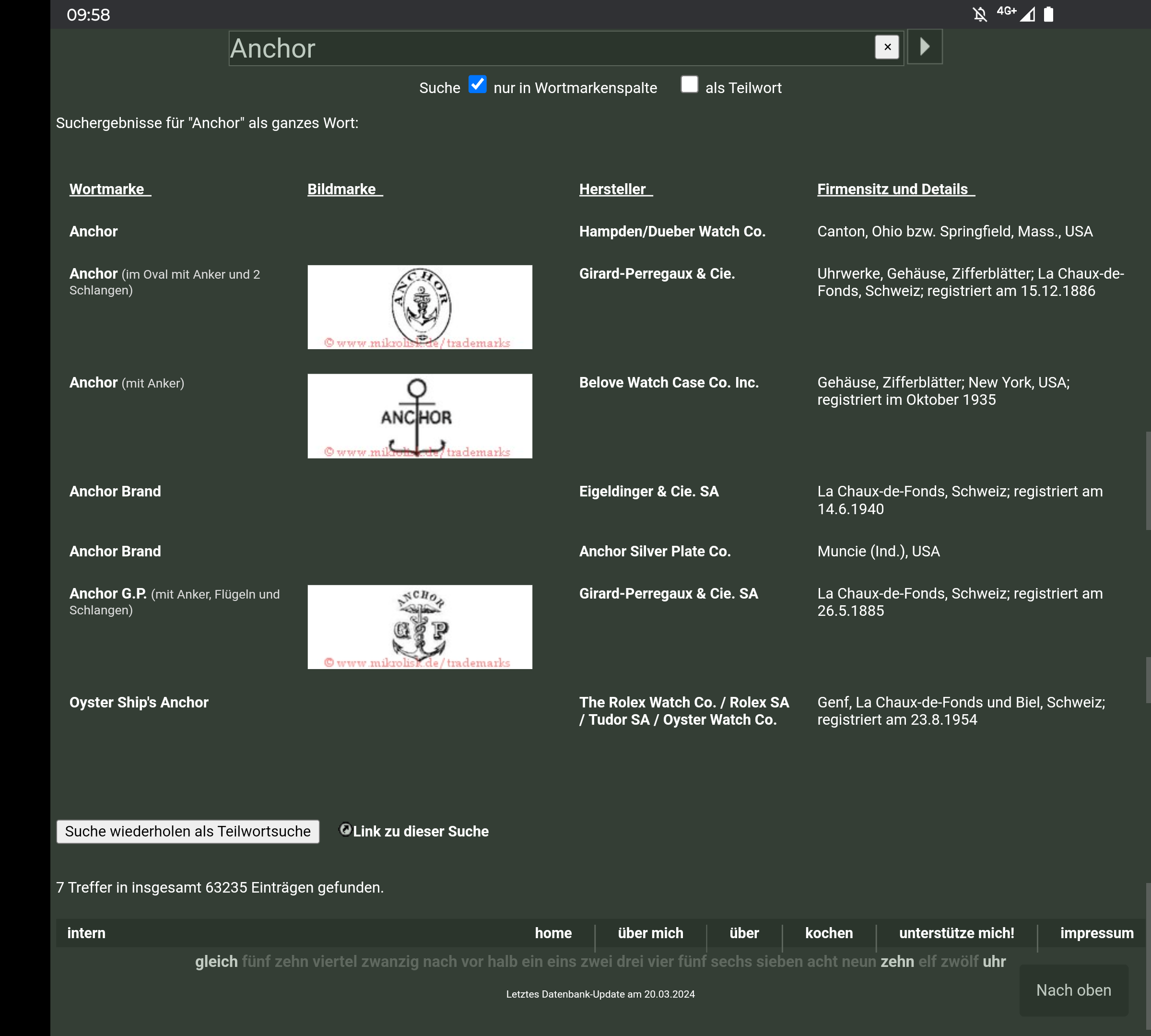

Mikrolisk geeft deze merken.
Ik denk een van de Amerikaanse.
Qua ontwerp van kroon en ring zou ik zeggen rond 1900, niet veel later.
Wijzer verzet ingebouwd ipv een knopje aan de buitenkant lijkt mij handiger voor een zeeman, ivm vocht en roest.
