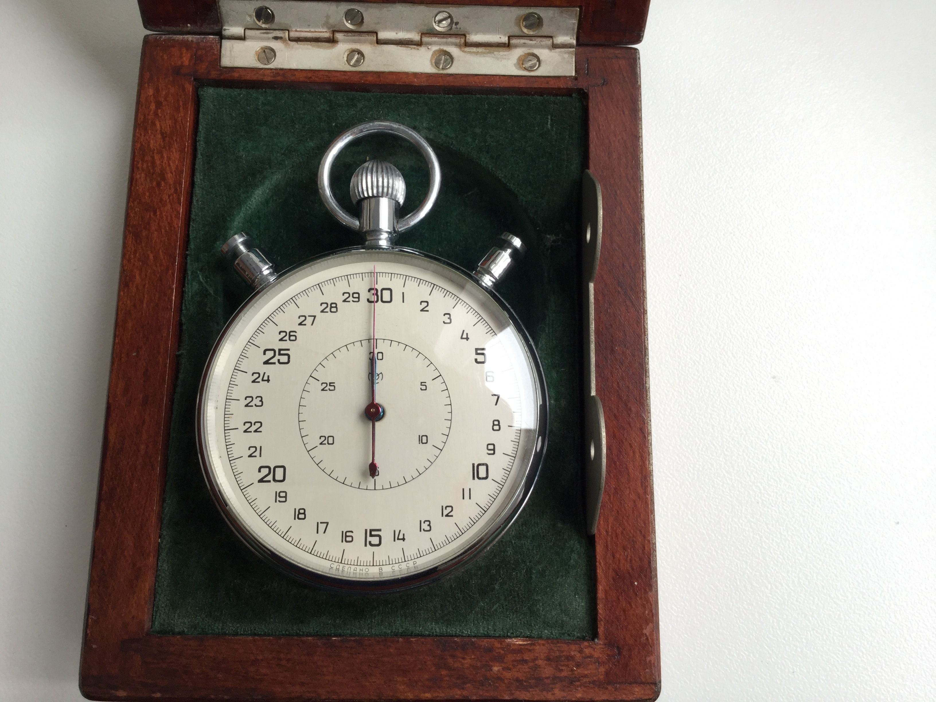

Welk merk is dit?

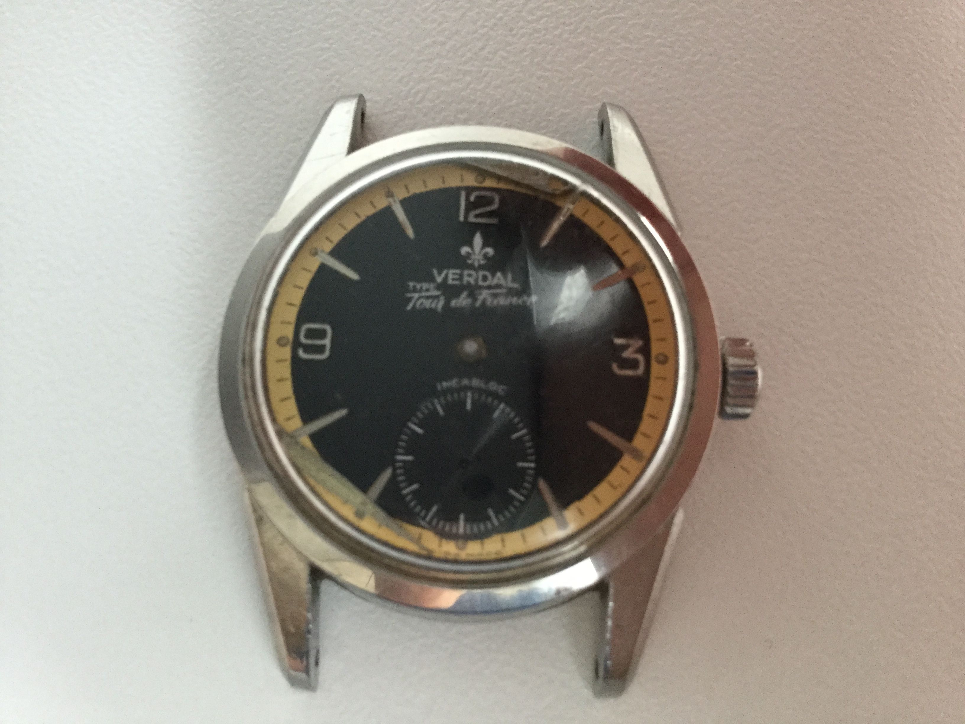

Sommige zijn gevallen zoals de Verdal en Longines.
Heb een Pontiac, Lip, Verdal (type Tour de France), Longines en Roskopf.

Maar kan iemand zeggen van welk merk dit is?
Zie onder “Chrono”

Die stopwatch is een Slava, ik heb er zelf ook eentje
komt uit de “2nd Moscow Watch Factory”. Vandaar het logo met de M en de 2.
Die van jou is zo te ziet uit '65, en ziet er echt nog super uit! De mijne uit '62 ziet er iets meer gebruikt uit, maar daar was de prijs dan ook naar

Je kunt de chronometer niet opwinden(knop staan teneinde).
Mijn zoon heeft ze een keer megenomen en laten vallen (is bijna niet te zien op de achterkant).
Heb dit gevonden : http://russianwatches.altervista.org/slava_collection.htm
Model: Slava “rattrappante” stopwatch
Caliber: 5498, 20 jewels, column wheels mechanism, hand-wound
Note: very fine stopwatch. It allows to measure the time with a very high precision (1/10 sec.), the scale is on 30 seconds/30 minutes. Misuration of the intermediate times (“rattrappante” hands). Acrylic glass, screwed caseback. Diameter 64 mm. With its original polystirole box.
Wat ik er niet van verstaan is het woord “rattrappante”?
Wat is “20 jewels” in een chronometer.

Om te beginnen: je Slava stopwatch is geen chronometer maar een chronograaf. Chronometer is een titel die gegeven wordt aan een (horloge) uurwerk dat voldoet aan bepaalde eisen van nauwkeurigheid, een chronograaf is letterlijk een tijdschrijver. De 20 jewels zijn de 20 (meestal rode) deksteken in het uurwerk.
Het rattrapante staat voor de functie dat je stopwatch tussentijden kan meten. Als je goed kijkt zie je onder de chrono secondewijzer (die lange in het midden) nog een wijzer zitten. Als de chronograaf loopt en je drukt op de linker (?) knop, stopt die wijzer terwijl de secondewijzer doorloopt, waardoor je een tussentijd kunt aflezen. Als je weer op de linker (?) knop drukt verstopt de “split-second” wijzer zich weer achter de seconde.
Een Slava stopwatch zoals deze is in goed werkende en uiterlijk uitstekende staat 50 tot 75 euro waard. Niet werkend de helft.
Misschien is het leuk te weten dat (ondermeer) deze stopwatches door de Russen werden gebruikt bij hun ruimteprogramma voor experimenten en navigatie doeleinden.
Mooi dat de doos en kastopener er ook nog bij zitten(tu)

Ik ken het logo niet maar aangezien de vreemde letters in het uurwerk gok ik erop dat het een russisch apparaat is maar dat bevestigen mijn voorgangers .
Hij ziet er wel nog netjes uit , leuk ding.

In jouw Slava stopwatch zitter er 20, staat op het uurwerk in het Russisch. Daarboven zie je 2-65 staan, dat staat voor 2de kwartaal 1965, het ‘bouwjaar’ van deze stopwatch.

Is er nog iemand geïnteresseerd in een van deze uurwerken?
Wat zou het me ongeveer kosten om de Longines te laten herstellen?

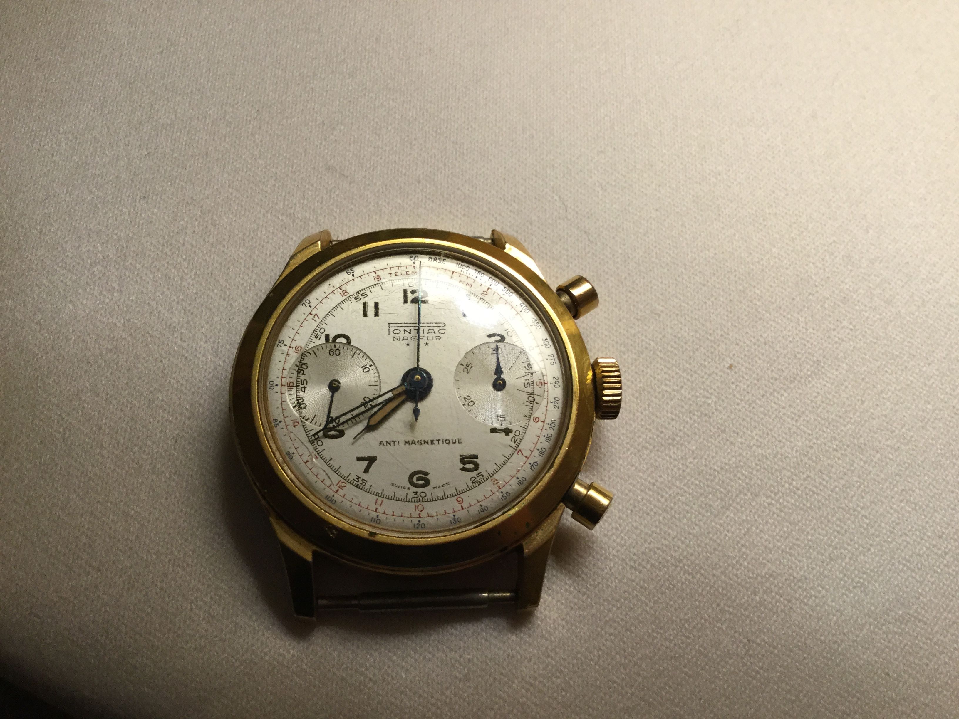

Heb je wat extra foto’s van die pontiac?
Per PM mag ook.
