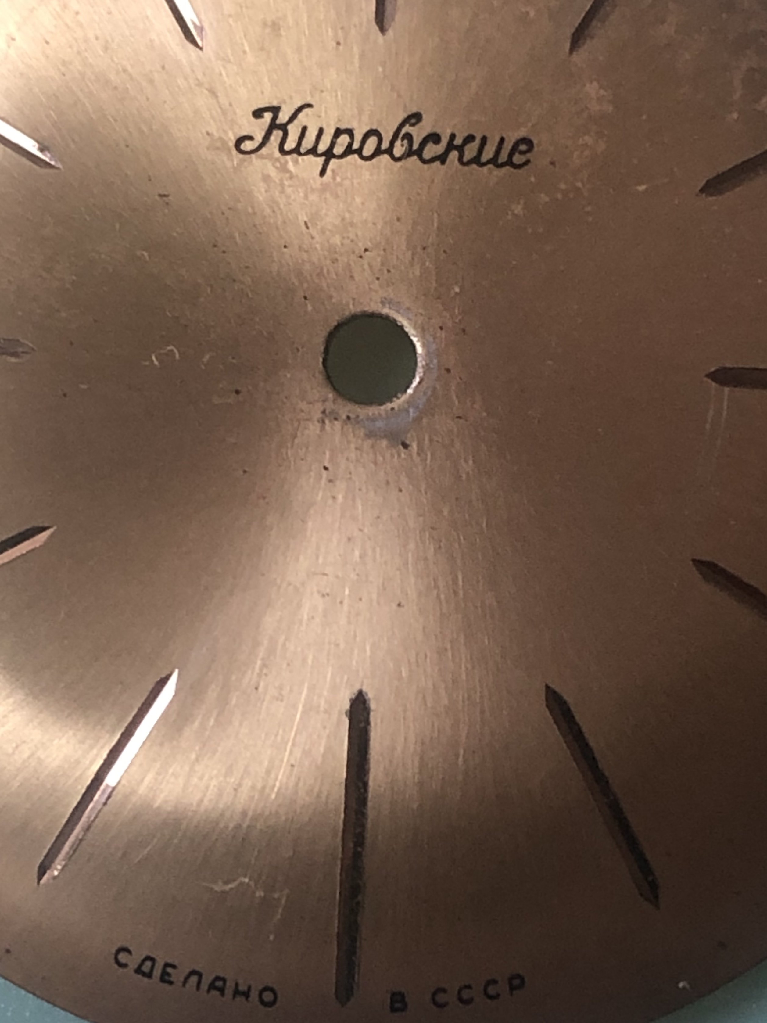

Ik probeer een oud uurwerkje een beurt te geven, maar die beschikt over een incabloc-variant die ik nog niet ken. Ik probeer er wat over te vinden voordat ik hem uit elkaar trek, maar het merk zegt me ook niets.
Iemand die dit herkent?
Kirovskie https://sovietwatchstore.com/product-category/wrist-watches/kirovskie
Groeten Iwan

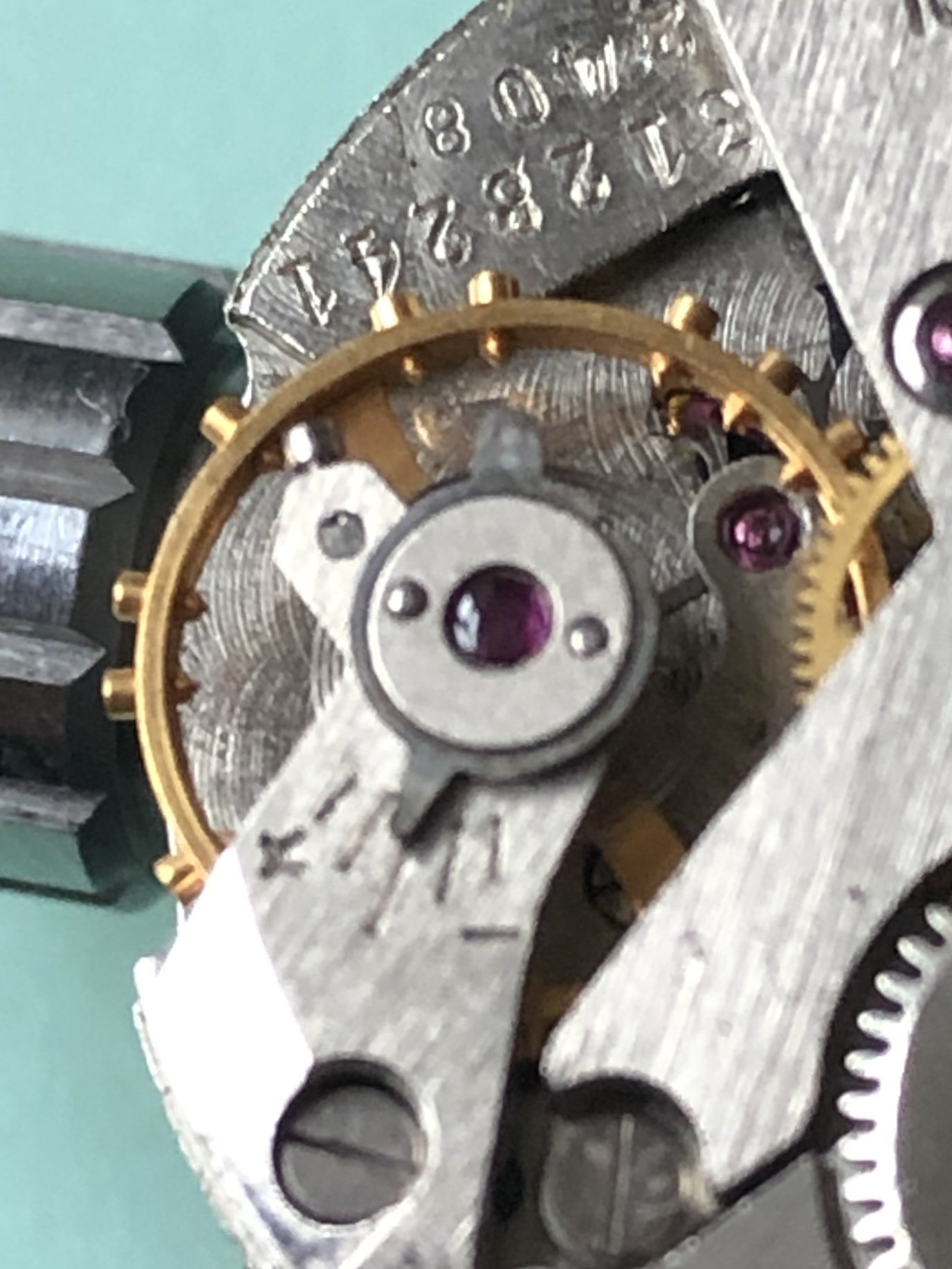

Ik zie helemaal geen incablock!
Nee, ik bedoel juist de constructie waarmee die op zijn plek wordt gehouden. Of is dit nog een variant zonder demping?
Hoe kan het een variant zijn van iets dat niet aanwezig is?
Het is volgens Ranfft een “monometallic screw balance”

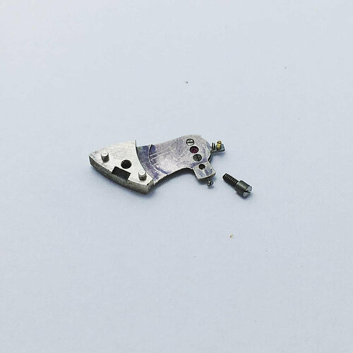

Klopt, aan de andere kant zie ik een schroef. Ik denk dat ik even vooruit kan. Merci.
Is het gelukt?
Uit elkaar wel tot nu toe. Het in elkaar zetten ga ik op een andere regenachtige dag proberen.
