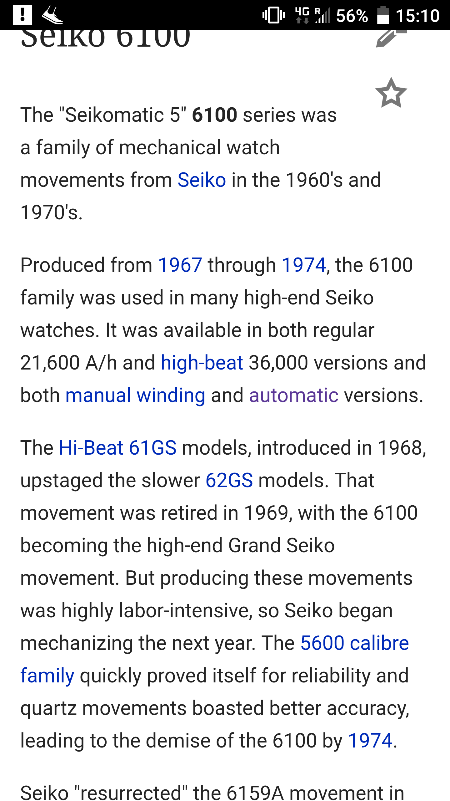

Een 6100 uurwerk is automaat en handmatig op te winden deze zijn gemaakt van 1964-1970

Zo te lezen was dit het eerste kaliber.
Geintroduceerd in juni 1965.
