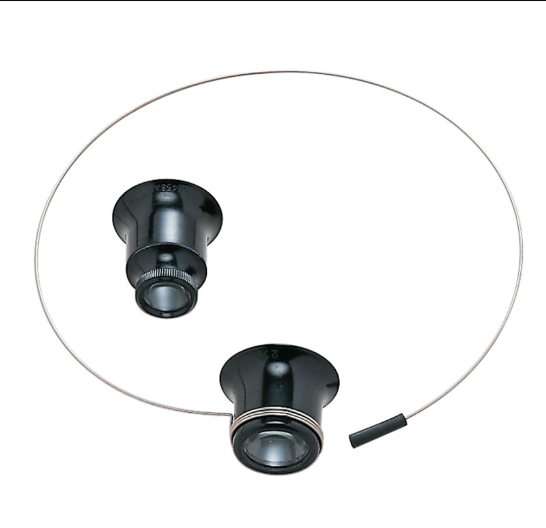

Met 5x vergroting zie je alles al een stuk beter. 10X lijkt me voldoende. Zo’n ding met een veer voor je oog kost iets meer dan een tientje , dus qua investering valt dat toch wel mee?

Ik gebruik bij het werken aan een uurwerk een oogloep (3,5x of 5x) met hoofdband veer. Een oogloep in je oogkas klemmen hou je maar even vol. Met zo’n hoofdband zit dat veel meer ontspannen.

Ik heb wel eens een hoofdloep, met verwisselbare stereolenzen, geprobeerd. Was aan mij niet besteed. Ik grijp iedere keer weer naar mijn oogloepen set met hoofdveer. Ik moet wel zeggen dat ik een goede set met gekocht. Dat verschil merk je wel, want de vertekening aan de randen is miniem en dat werkt wel lekker als je uren naar een uurwerk zit te turen.
