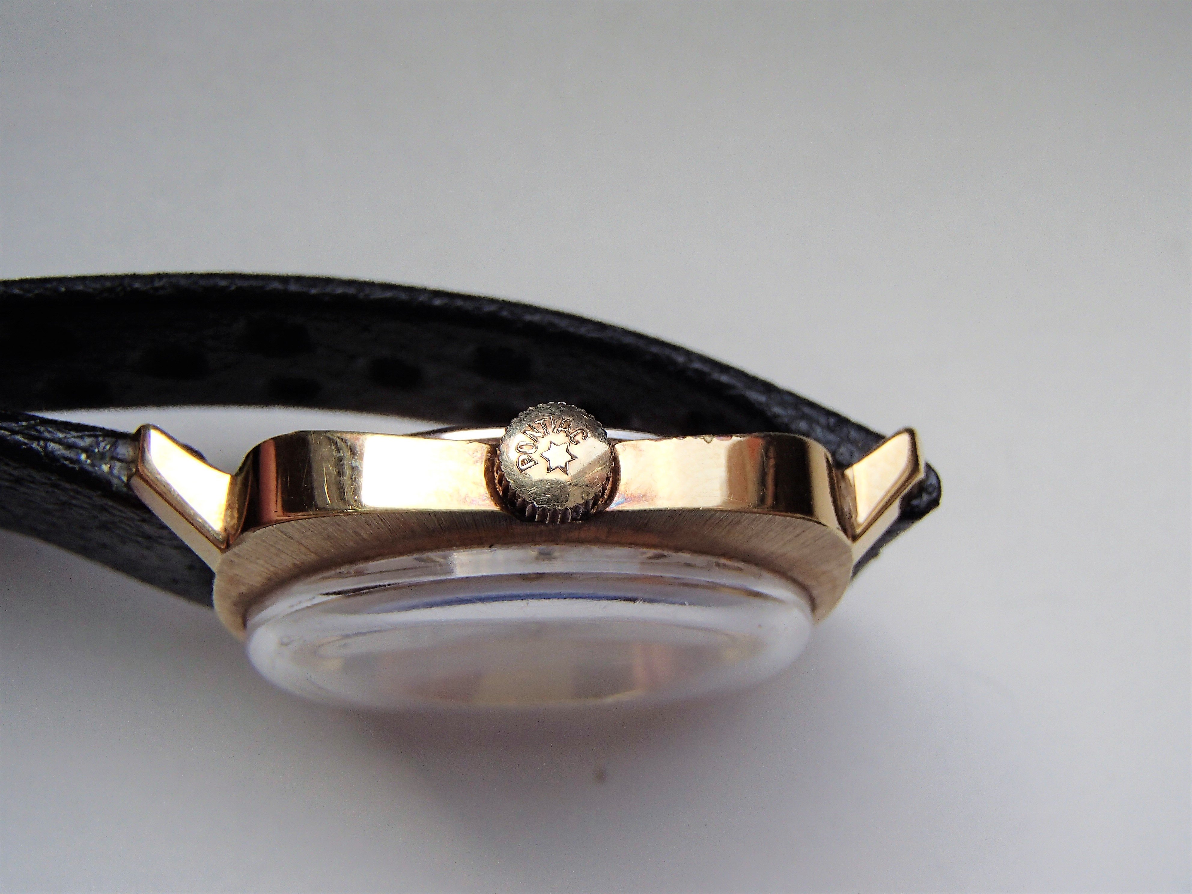

Ik vond een horloge terug in een van de kasten van m’n pa. Is een PONTIAC maar verder weet ik er niks van…Uit nieuwsgierigheid had ik graag eens geweten welk model van PONTIAC dit is? Heb reeds opgezocht maar kan niks vinden… Op de zijkant van het horloge staat ’ Plaque G20’ hetgeen me doet vermoeden dat dit een goudlaagje heeft van 20 micron dik…

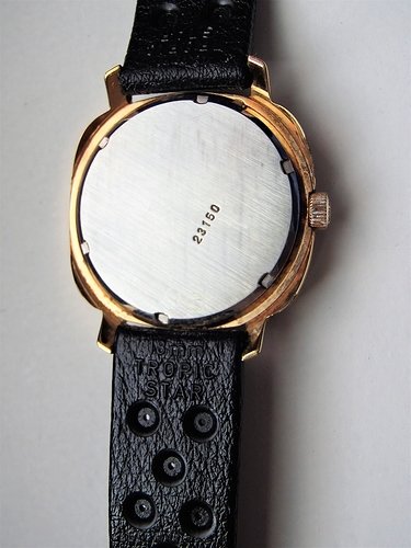

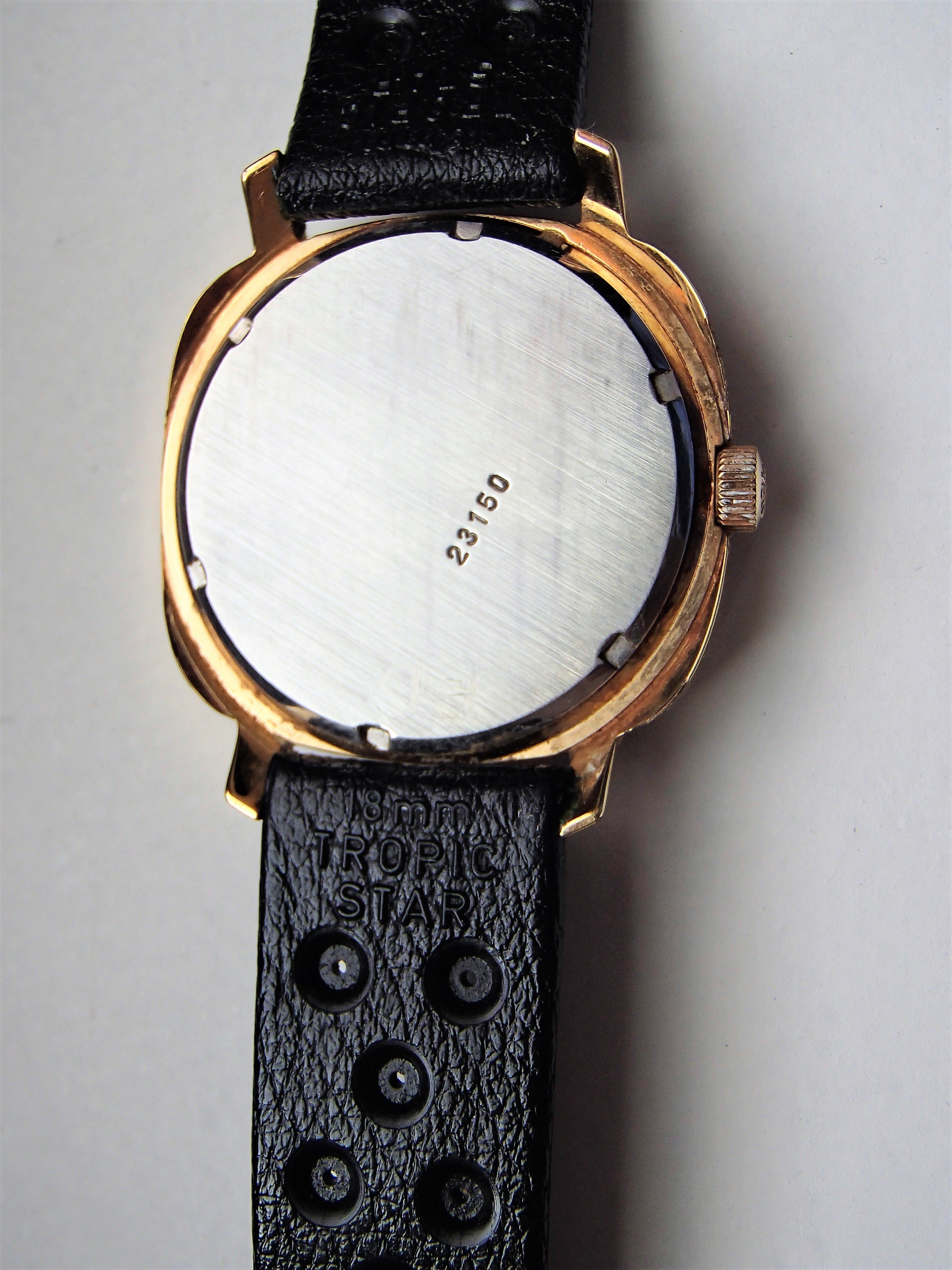

Dit is er één zonder. Achterop zie je één of twee nummers.
23xxx (ipv de drie kan er ook een ander cijfer staan, dat hangt van het uurwerk af).
En eventueel een tweede nummer. Dat is dan het serienummer. Die staan er niet altijd op. Ergens in de buurt van 1’100’000 werd er mee opgehouden.
Plaqué G 20 is inderdaad 20 micron. Als het goed is staat er dan ook nog ergens de naam of het teken van de vergulder/kastenfabrikant.

Aan de vorm van de kroon te zien is het een waterdicht horloge. En als dat zo is zit er een schroefbodem op.
Disclaimer: waterdichte horloges uit die tijd zijn dat vandaag de dag niet meer, dus blijf uit de regen en ook uit de drup.
Ik schat, dat het een model uit de jaren zeventig is. Als je geluk hebt zit de originele kroon (met Pontiac en * erop) er nog aan en heb je ook nog de gesp met Pontiac erop aan het bandje.
