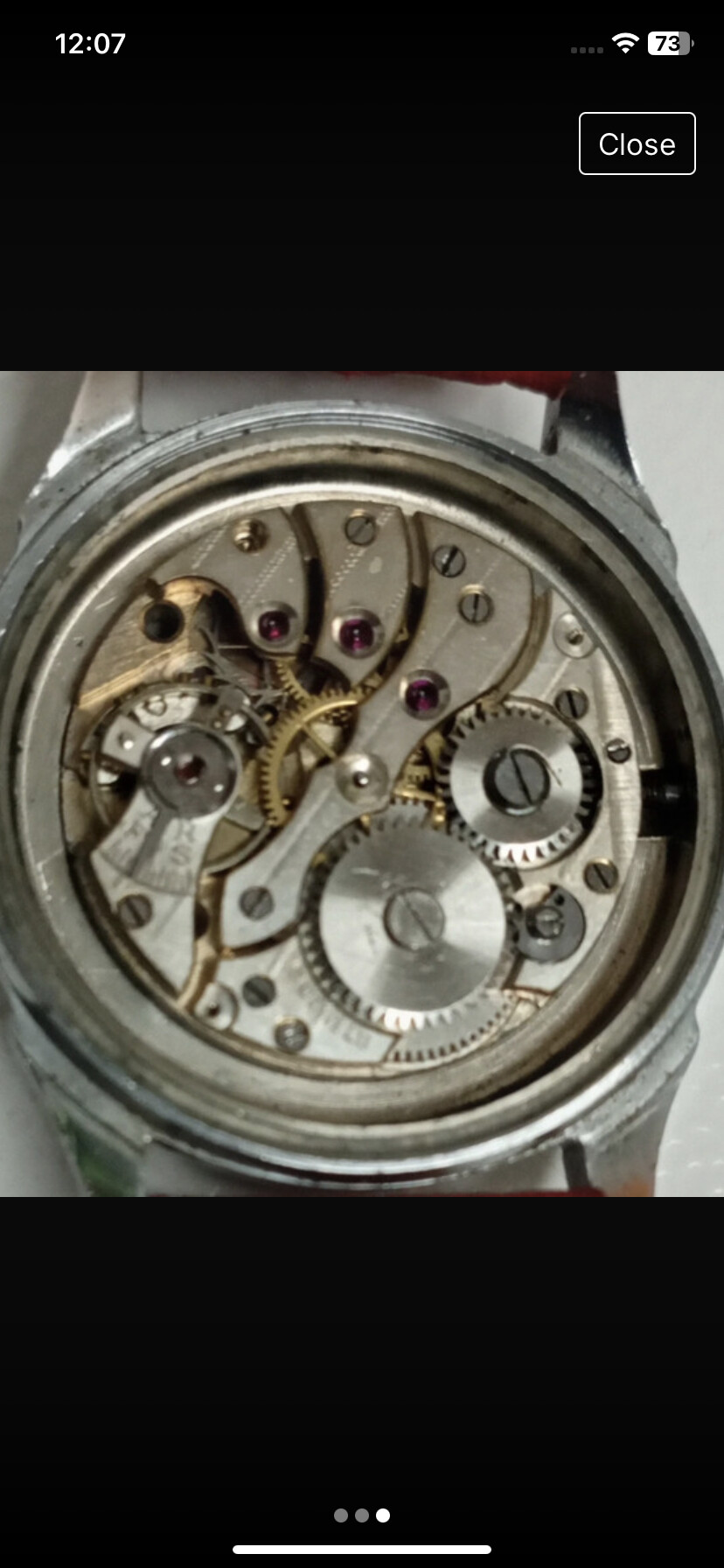

Wie kan er mij vertellen wat voor uurwerk dit is, waar het vandaan komt en in welke merken het verwerk werd?

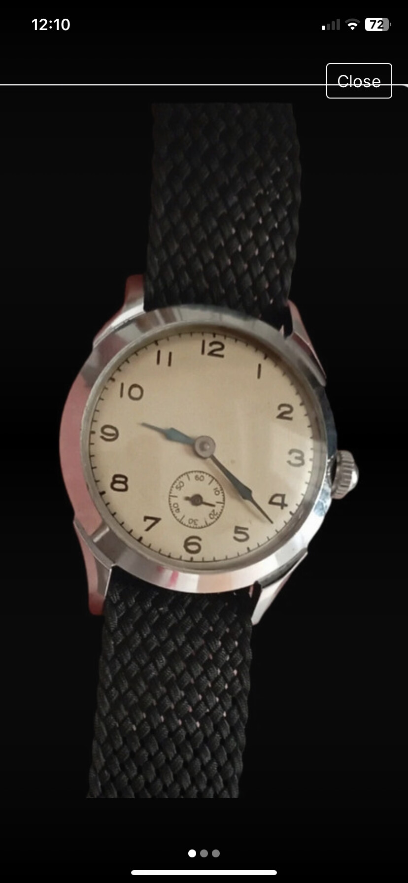

Tevens het merk van het horloge dat uit de jaren ‘50 zou moeten komen.

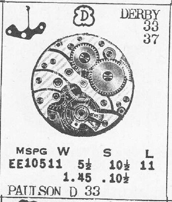

Met Paulson’s erbij kom ik op een Derby 33 of 37:
Hier nog een bron met foto’s voor makkelijker vergelijk:
Ik zeg iedergeval ouder. Er zit geen schock protectie op.
Wel appart dat kaal stuk messing bij de balans. Dat ziet er zeker niet origineel uit.
Het uurwerk ligt ook los in de kast. De bevestiging schroefjes missen.
Niettemin een mooie echte vintage.
Dat zegt niet alles; bij zulke uit staal geperste spacers werden de schroefjes wel vaker niet gebruikt omdat die dan nergens op afsteunen, dat kan gewoon origineel zijn ![]()
Ik heb overigens een beetje de indruk dat die wijzerplaat ooit door iemand met de hand opnieuw is geschilderd, vandaar dat de merknaam verdwenen is, die was te lastig.
