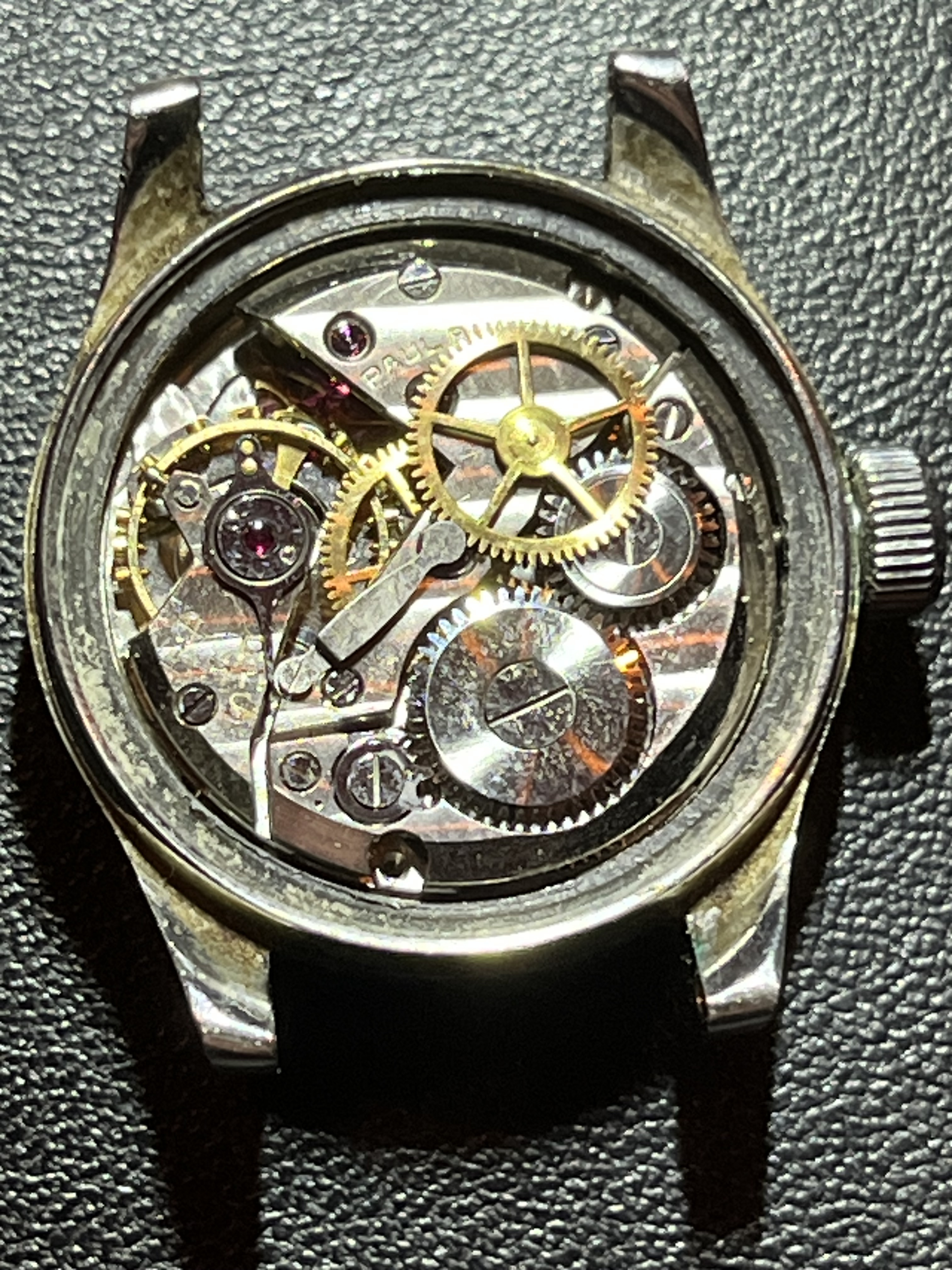

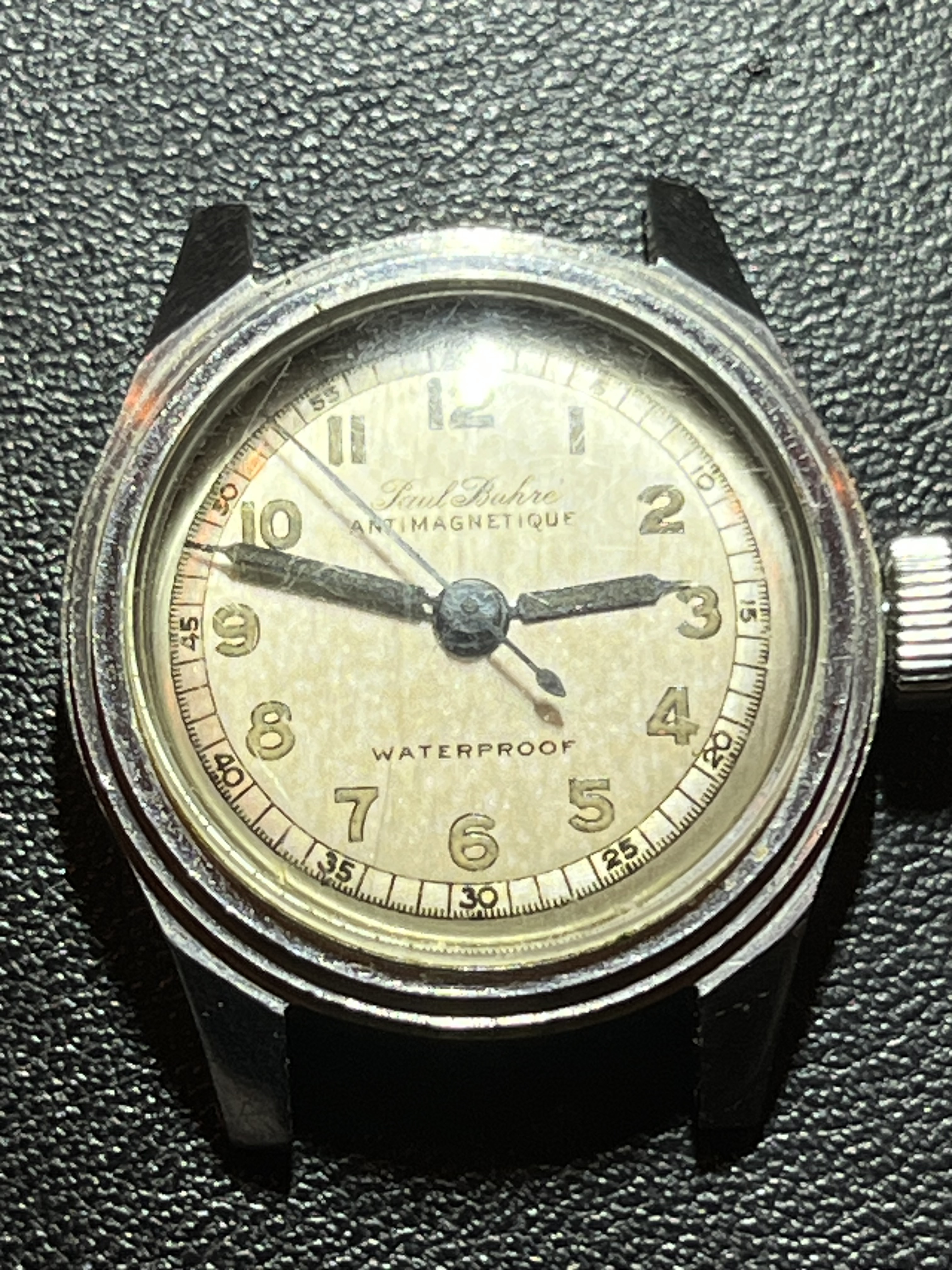

Welk uurwerk in deze Paul Burhe??
Ik was aan het kijken in 1 van mijn doosjes met “nog te bekijken horloge’s” en vond er diverse leuke projectjes in. Waaronder dit Paul Burhe horloge. Na het open maken kan ik nergens vinden wat voor uurwerk het is. Ik heb wel het merk Paul Burhe kunnen vinden dat het een merk is dat opgericht is eind 1800 en dat ze veel prijzen gewonnen hebben met hun uurwerken maar ik kan dit model en uurwerk nergens vinden.
Iemand die mij kan vertellen welk merk en type uurwerk dit is??

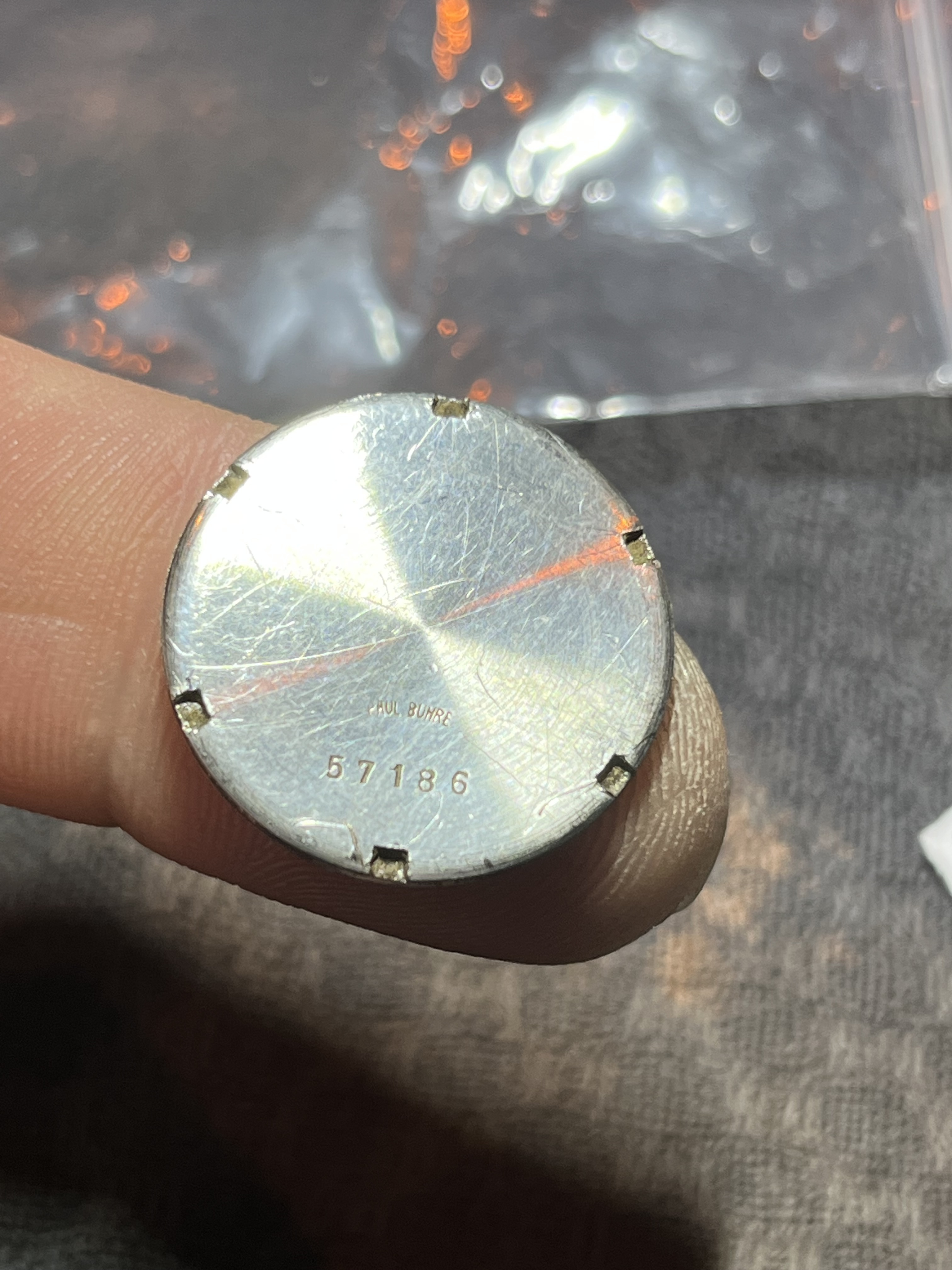

Verder ook niks mee gedaan, alleen achterdeksel eraf voor de foto van het uurwerk.

Het is geen groot horloge, beetje tussenmaat.
Denk 26-28mm ongeveer misschien zelfs 30mm.

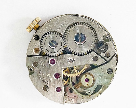

Doet mij denken aan Cupillard 233, de voorganger van de FE 233

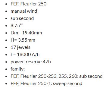

Lijkt wel wat op deze FEF 250, deze heeft een kleine seconde op 6 uur.
FEF 250
Aha, het is een FEF 250-1
FEF 250-1
@basvg en @diashock Bedankt voor jullie info.
Misschien een domme vraag van mijn kant maar ik mis bij beide uurwerken het tandwiel aan de buitenkant van de brug en het “heveltje” in het midden.
Of is dat een aanpassing van de firma Buhre zelf geweest?
Dat is een aanpassing om de centrale seconde(sweep second) te bouwen.
Later werd dat binnenin de radertrein opgelost.
