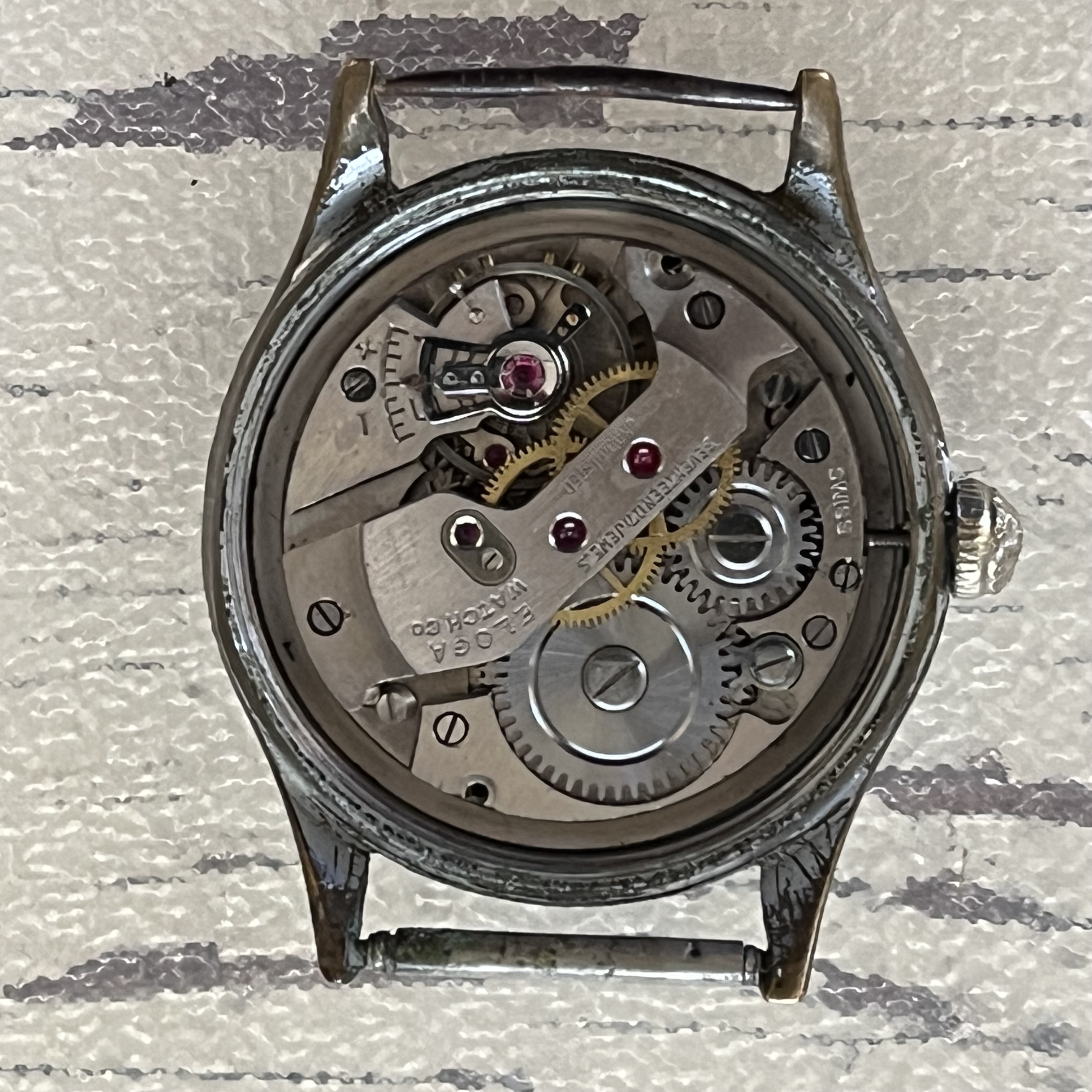

Welk uurwerk is deze Eloga?
Beste vintagisti, ik heb een Eloga met een Eloga uurwerk erin. Voor zover ik weet heeft Eloga zelf nooit uurwerken gemaakt en die van een ingekocht uurwerk gestempeld. Voorbeelden te over op het webs. Maar niets komt overeen met de mijne. Wie weet meer? @chi_kwadraat , Alphons misschien?

Ik herinner me niet deze eerder gezien te hebben. De vorm van balanskloof, kompas en brug zijn zo typisch dat ik denk dat ik dat wel zou hebben kunnen onthouden :slightly_smiling_face:.

Misschien helemaal fout, maar misschien iets in de richting van Fontainemelon (FHF) ?
Heb er wel een gevonden met hetzelfde uurwerk, maar daar schiet je natuurlijk geen bal mee op :sweat_smile:
Dat dus :smirk: :+1: Wel een zelfde uurwerk. Dat is al heel wat.

Heb je de wijzerplaat er al eens afgehaald, grote kans dat het daaronder staat.
Had ik ook gedacht ware het niet dat het redelijk stevig radium is. Voor een uurwerk determinatie vind ik dat nu wat te ver gaan :sweat_smile:
Het uurwerk dat er, naar mijn mening, het sterkst op lijkt is Unitas-6300 serie. Bron: Ranfft DB
Plaats van stenen en raderen komt overeen, de plaatsing van de meeste schroeven ook, maar de bruggen zijn erg verschillend:
Heeft iemand een naslagwerk om dit even na te kijken? Wie weet…

Zelfde als die Alphons laat zien, is het dus net niet
FHF 175 of FHF 175-3.

Ook werd een FHF-182 genoemd destijds.
Nope, andere brug lay-out. Dank vior het meedenken :+1:

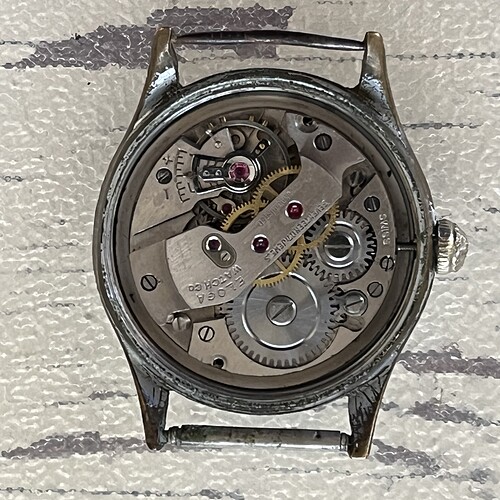

Dit was zijn foto.
Van ik meen Ebay.
