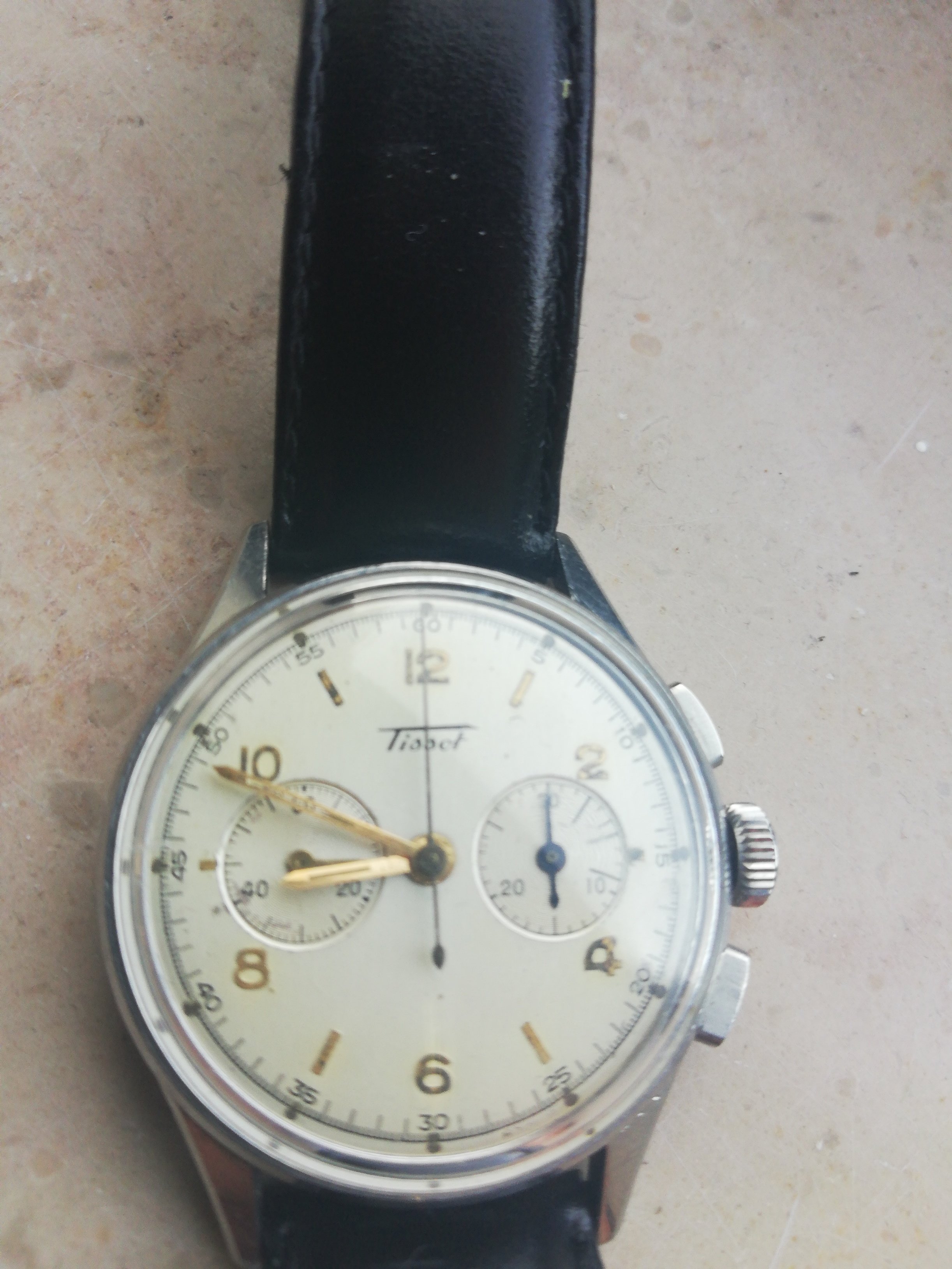

Welk uurwerk is dit en herkent u de graveringen erin alsook wt is de waarde ervan op de markt
Dit is een Tissot ref. 6212 uit de jaren 40.
Uurwerk is een Tissot C27-4, wat in principe een Lemania CH27 is.
Zo te zien een stalen kast.
De wijzers zijn volgens mij niet origineel, net als de lumedots op de wijzerplaat; die zijn later aangebracht. Wijzerplaat ziet er verder wel origineel uit.
Waarde schat ik rond 1000 Euro.
De graveringen zeggen mij niks, ze ogen mij niet erg authentiek.

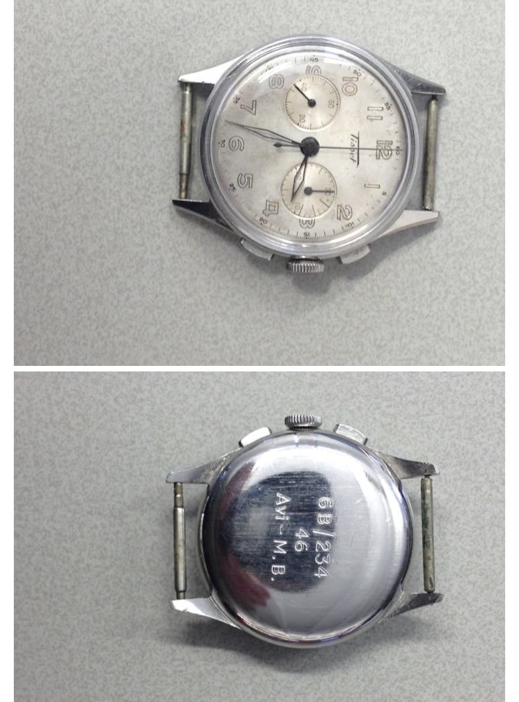

Is dit de Tissot uit je andere topic?
Ja, het is idd De achterzijde vh uurwerk, het binnenwerk is lemania heb ik gehoord, meer weet ik er niet van, komt v men moeder haar grootmoeders zoon die piloot was bij de Belgische luchtmacht, en gestorven is tijdens een vlucht TS België en engeland
6B is in meeste gevallen een aanduiding dat dit horloge wellicht een geschiedenis heeft met de Britse RAF (Royal Air Force). Wellicht daarin verder zoeken, of heeft hij het van een Britse piloot gekregen? Of zelf voor de RAF gevlogen.
De gravering klopt met het Belgische-luchtmachtverhaal. Ook de combinatie Tissot/Lemania klopt met andere exemplaren.
Kan dit een meerwaarde geven financieel als ik het zou willen verkopen en op hoeveel schat u de waarde v dit uurwerk?? Bedankt alvast voor de informatie.
Het is een nichemarkt, waarde kan ik je niet geven. Ik heb ook wat twijfels bij een aantal onderdelen van het horloge. Volgens mij heeft @septentrio en/of @GhentWatch eerder een Pontiac van de Belgische luchtmacht gehad. Wellicht kennen zij die markt beter.
Wij beiden inderdaad. Ik eentje uit '52 Andy uit de 60s.
Deze waren wel anders gemarkeerd dan de Tissot van TS.

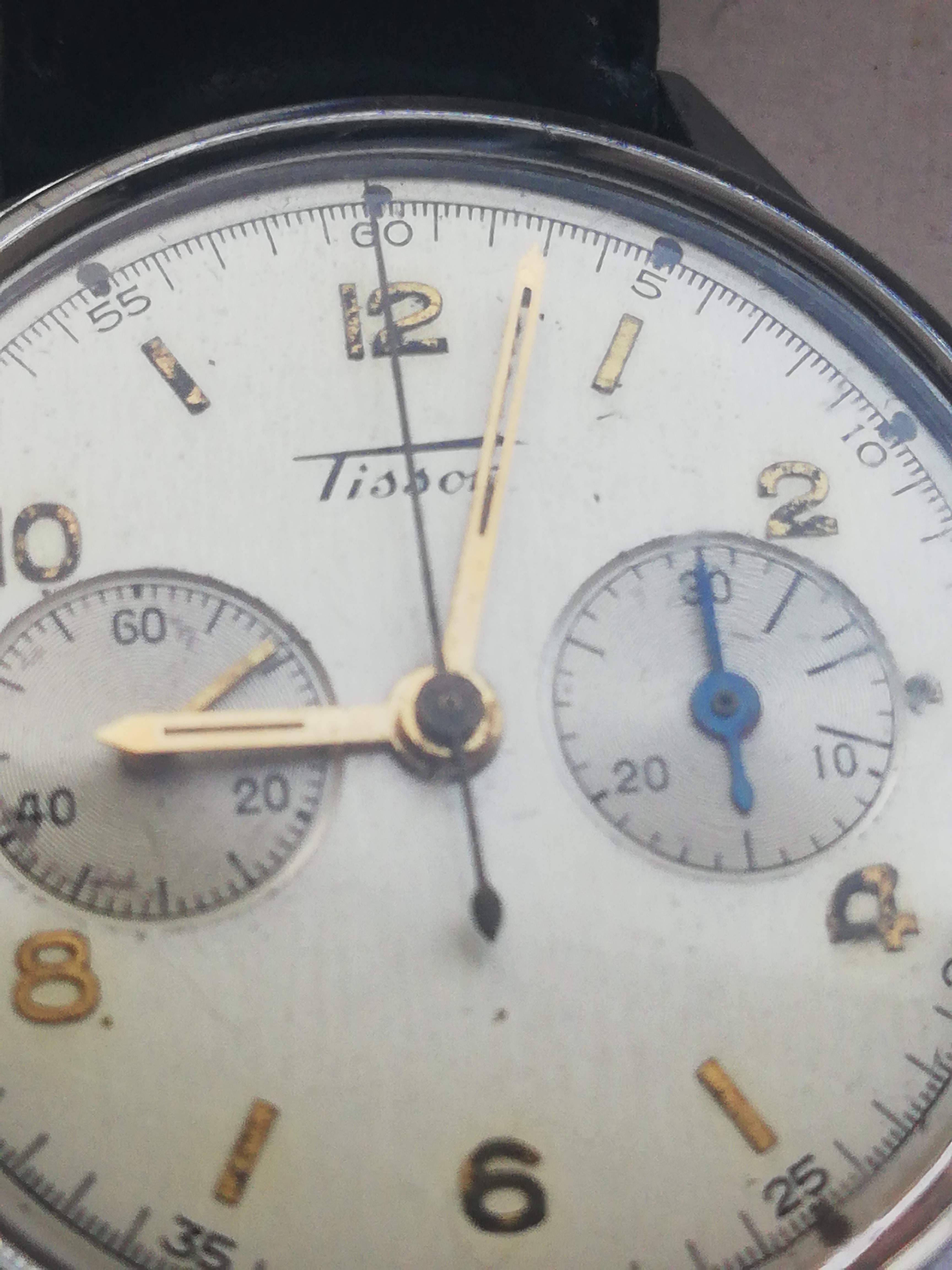

Kan je niet wat betere foto’s maken van de wijzerplaat?
Eh. Het is toch niet zo moeilijk om een goede foto in goed licht te maken? Voor inspiratie over hoe dat er uit ziet kan je in elk willekeurig topic op dit forum kijken.
Dit zijn van die marktplaats foto’s. Zo vaag dat je er net niks op kan zien…

Probleem is inderdaad de Avi M.B markings. De andere exemplaren zijn Force Aérienne gemarkeerd.
Het vermoeden is dat deze horloges ´gerefurbished´ zijn tijdens hun dienst zoals bij veel andere militaire exemplaren
Het lak aan lume bv op de numerals doet me vermoeden dat deze plaat vervangen is en later lume dots zijn toegevoegd.
Als het ware een frankenwatch, maar wel eentje die waarschijnlijk door het leger is gedaan. De caseback lijkt me ook later vervangen. Is ook de theorie op de andere fora.
De waarde van het horloge daalt wel sterk op die manier. Idealiter heb je het horloge in de originele configuratie waar hij origineel geissued mee is.
