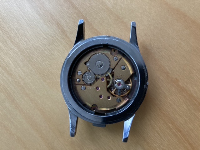

Welk uurwerk is dit op gebaseerd?
Ik heb op ranfft geprobeerd om deze te vinden, maar wellicht kies ik de verkeerde parameter. Kan iemand mij helpen om dit uurwerk terug te vinden zodat ik een stem erbij kan gaan zoeken? Het uurwerk zit in een Hy Moser, en er staat een nummer op; 3817. Verder een beetje tekst, “17 jewels Swiss made”.
Alvast erg bedankt.
afbeelding

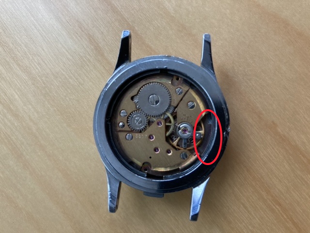

Om te beginnen, ik ken dit specifieke horloge niet en ben dus hardop aan het denken.
Ik heb mijn twijfels of 3817 een typenummer is.
Het lijkt mij meer een serienummer.
Bij veel Zwitsere uurwerken staat de aanduiding van het kaliber onder het balanswiel op de plantine (binnen de rode markering).
Heb je daar nog iets kunnen vinden?
Cheers,
Lowieke.
05572cd40d0dbcb6d813589d5751555bc7df9134

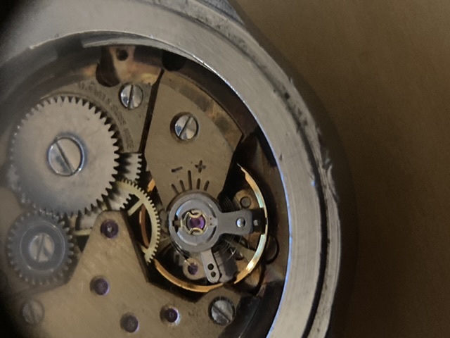

Dankje Lowieke, voor je snelle antwoord. Ik heb daar inderdaad wel gekeken, maar ik kon niets vinden wat op een merkje zou moeten lijken.
Bij deze ook een foto door mijn loep heen;
afbeelding
Hij lijkt wel erg veel op deze;
http://www.ranfft.de/cgi-bin/bidfun-db.cgi?00&ranfft&a&2uswk&Junghans_687_00
Maar toch net even zoveel anders dat dit hem niet is. Misschien een uurwerk in opdracht van Hy Moser aan Junghans?

Tsja, de originele firma heeft in het verleden uurwerken van heel veel verschillende fabrikanten gebruikt.
64 kalibers totaal.
Van oa Longines, LeCoultre, IWC, Audemars etc
Leuk project om kalibers van al die firma’s uit de tijd van je horloge na te lopen en vergelijken.
Met name de raderkloof komt me vreselijk bekend voor, maar ik kan de vinger er nog niet op leggen…
Wow, heb je daar een lijst van? Ik probeer een beetje een beeld van het oude Moser te krijgen namelijk.
https://watch-wiki.org/index.php?title=H.Moser%26_Cie
Alles wat je weten over Der Alte Moser :grin:
Zou eens zoeken bij Peseux. Vermoedelijk een uit de 7000 serie. Wel een iets nieuwere gezien de losse palveer zoals de 7060 / 7070
Op dit moment kan ik het niet naast elkaar leggen, maar gezien de inkeping bij de stem lijkt het mij de 7070 inderdaad. Bedankt, weer een stapje verder.

Dat is ook mijn keus
Dat ding heet een opwind-as in gewoon Nederlands. De opwind-as van de 7060 en 7070 zijn gelijk aan elkaar.
