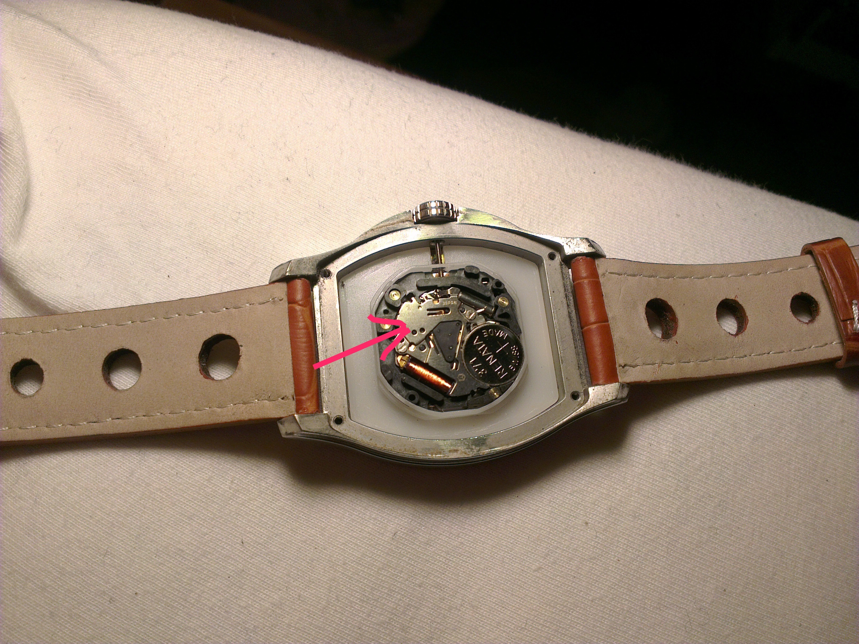

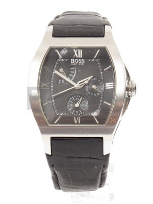

Hij komt uit een Hugo Boss HB11.1.4.2015, maar ik in er weinig over vinden. Batterijtje is het probleem niet, dus wellicht een nieuw uurwerkje er in.
Of zou er ook een ander quartz uurwerkje in kunnen?
Volgens mij een Morioka uurwerk die zijn niet duur.
Je moet alleen even het type weten.
Ik weet niet of het aan de foto ligt of dat het gewoon slecht leesbaar is maar zou bij het pijltje moeten staan.

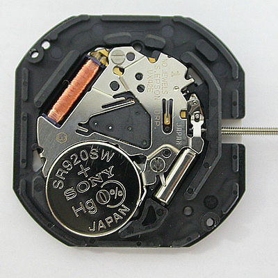

Dat is een MIYOTA VX42
http://www.esslinger.com/hattori-japan-watch-movement-vx3t-quartz-movements-overall-height-5-8mm/
denk ik…

Deze is het inderdaad. Moet hier dan ook ditzelfde uurwerk in, of kan er ook een ander uurwerk in? En wat zou dan een kwalitatief betere zijn?
Epson Hattori VX42 natuurlijk eikel!!..Miyota is de concurrentie !
Ik vrees dat je enkel dit werkje kan gebruiken, gezien de functies en indeling van de wijzerplaat.
Size 23.30mm (10 1/2"')
M/M Ht 3.85mm
Seconds C/Secs
**Sub Dials Date @ 3H, 24hr @ 6H,10.30 Retrograde Day**
Battery 371
Hands Min .70, Hr 1.20, Sec .20
Zag dat deze werkjes in stock zijn bij Cousins. Kost 9,95 UKP + btw + transport.
