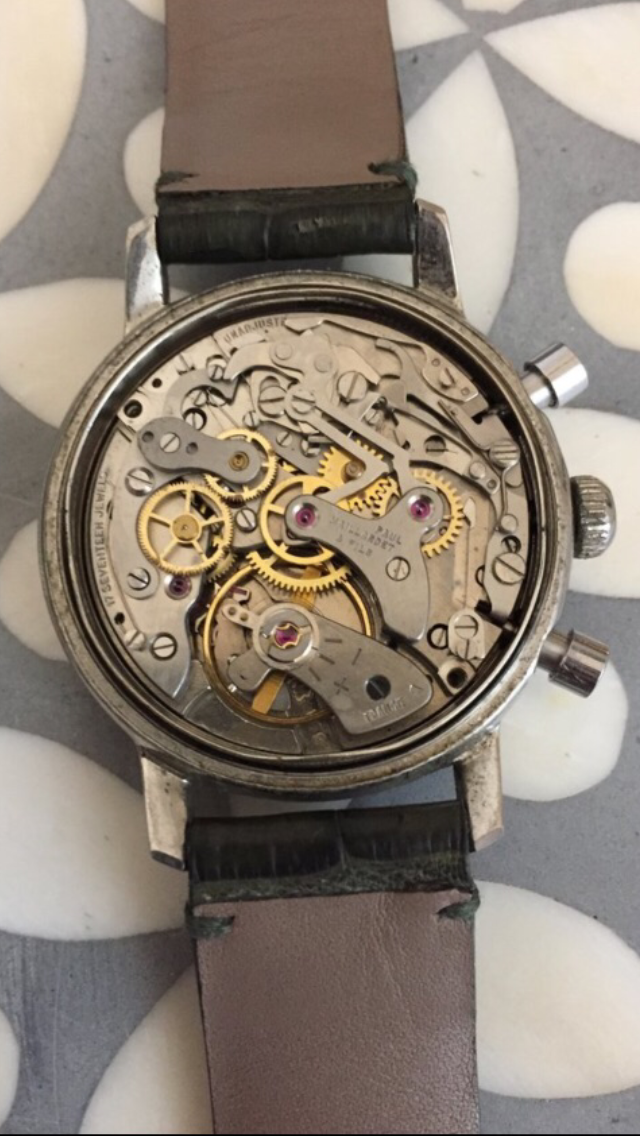

Welk uurwerk is dit?
Ik heb een vintage chronograaf van “Marcel & Cie” uit de jaren 60, met zoals ik begrijp een Landeron uurwerk.
Wie kan mij meer vertellen over dit horloge en vooral over het uurwerk? Is het een Landeron en, zo ja, van welk type (48, 148 of 248?). Ik ben ook benieuwd hoe je kunt vaststellen welk uurwerk het dan is.
Ben benieuwd naar jullie reacties!
Het caliber staat onder je balans maar is zo niet leesbaar op de foto.
Maar het is volgens mij een Landeron 149.
Meestal staat het onder/in de buurt van de balans.
Er zijn ook Landerons waar alleen een L op de platine staat (onder de wijzerplaat).

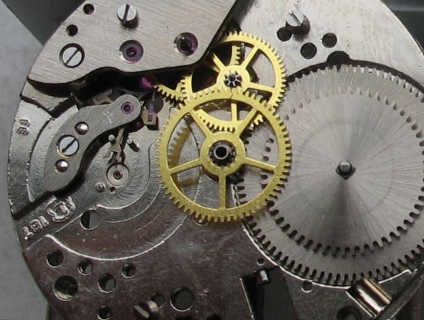

Landeron 24

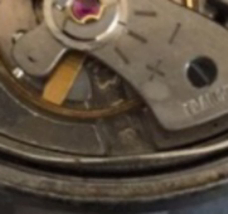

Het nummer onder de balans lijkt haast nog het meest op 189, maar dat lijkt me raar, wat dat kaliber heeft een datumaanduiding, en dat heeft dit horloge niet. :thinking:
Het zou kunnen dat het een 189 is zonder datum. Vanaf cal. 48 (ergens eind jaren 30?)tot cal.248 (rond 1970?)is de basis hetzelfde en veel uitwisselbaar. Samengestelde uurwerken kwamen regelmatig voor.

Ik ben het met @floris155 eens, dit is een 149. De starthebel is de give away. Bij de 149 is deze zo geconstrueerd dat hij als start en stop fungeert. De andere knop heeft alleen de reset functie.
In tegenstelling tot de 48/248, daar is de bovenste knop start en de onderste stop/reset.
Klopt, maar dat geldt ook voor een 189. :sunglasses:
Daar heb je gelijk in. Het is echter hoogst onwaarschijnlijk dat het een 189 is.

De foto is erg vaag, maar ik kan hier alleen geen 149 van maken:
Misschien toch een gestripte 189 zoals @meisink oppert?
Ik dacht dat het hoogteverschil slechts een halve mm is met de 189. Zonder datum en de vrijloop die nodig is voor de datum disk zou get gewoon passen.
Maar een detail foto zou helpen😉
Ik heb geen reden om aan te nemen dat het een stripped down versie is. Maar een duidelijke foto van het nummer onder het balanswiel en dan bij twijfel een blik onder de wijzerplaat zal dit zeker duidelijk maken :wink:
Wat wel zichtbaar is op de onscherpe foto van het werk is dat het merk op het werk/chronobrug niet hetzelfde lijkt te zijn als op de wijzerplaat.
Ik zal straks een scherpere foto proberen te maken en plaatsen. Met de iPhone, dus doe mijn best. :wink:
Is het niet eenvoudiger om zelf even met de loupe te kijken welk nummer erop staat?
Gecheckt met de loep (goeie tip :wink:): Het is een Landeron 149.

Landeron 48 is de basis

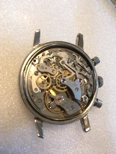

148 is te herkennen aan een andere hamer en start hebel rood omcirkeld

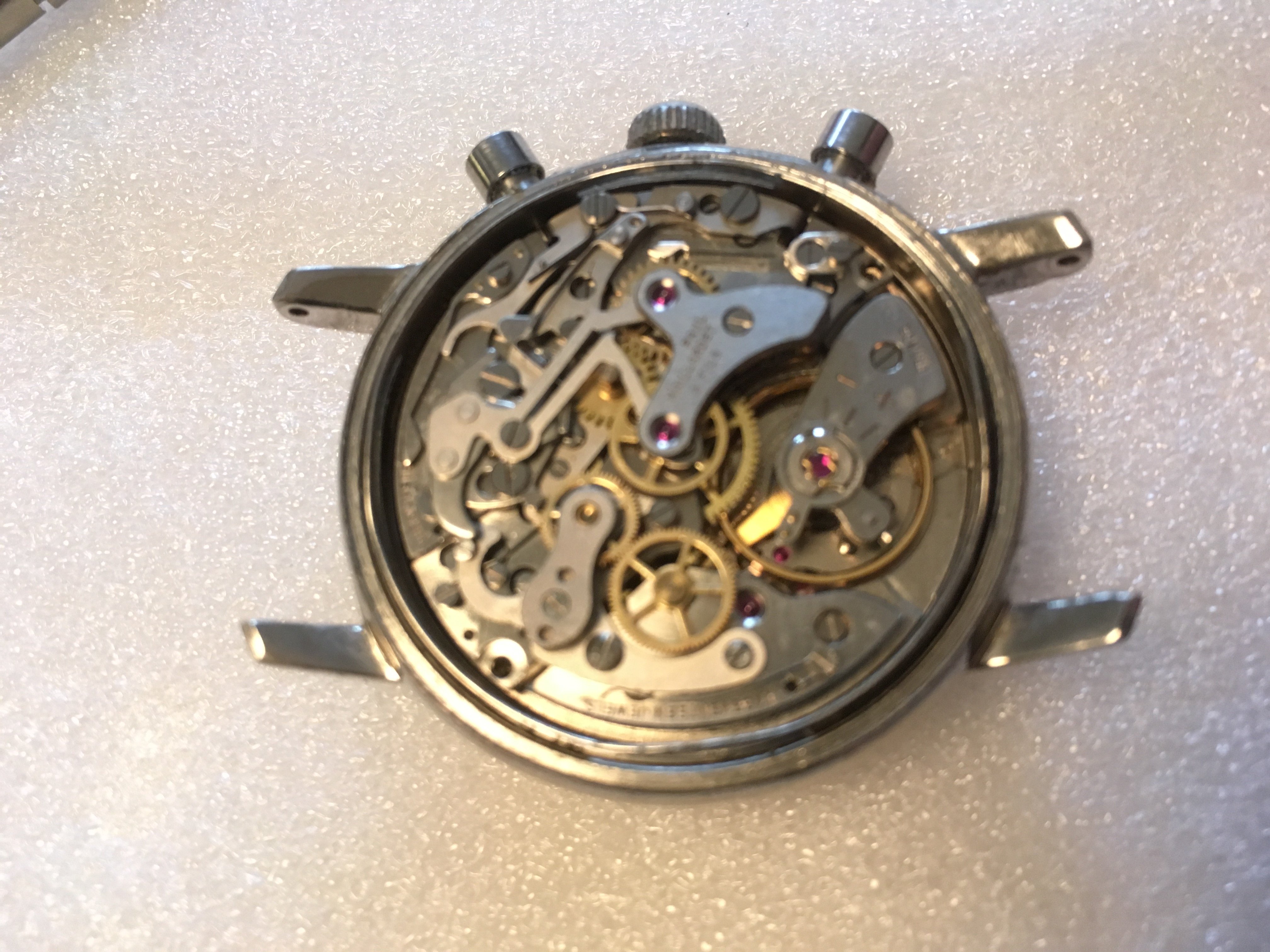

De 149 heeft weer een andere starthebel met een veer er bovenop
